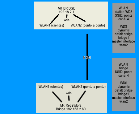

    Pessoal tenho um MK rodando hotspot, em bridge estão todas as interfaces, lan, wlan1 e wlan2, na wlan2 estou tentando fechar um ponto a ponto com outro MK a 5 km, essa repetidora tem 2 cartões, 1 ligado a uma grade fechando o enlace e o 2° cartão ligado a uma setorial.

    O que falta, Marcelo? não pinga, não acha ssid, ou não passa internet?
    Tenta deixar como Static, em vez de dynamic, cadastrando os macs de uma em outra... Se essa interface na wlan remota for apenas da WDS, coloca ela em Station-WDS..

    Não pinga, o sinal é exelente mas no status da placa fica em 11/1 mb
    acho que o problema é na repetidora, ainda vou fazer mais uns testes.

    Amigo fiz testes aqui tb dessa mesma forma que vc so utilizando o hotspot com brigde nao funcionou, so funcionou fazendo rotas e venhamos e convenhamos ficou 100 vezes melhor do que com brigde, fazendo o nat dentro dos mikrotiks e controlando as interfaces com rotas e ips diferentes. em wds a brigde fica pura e dai acontece esses erros que vc esta citando ai, mas posso estar enganado.
    Se conseguir com bridge sem rotas coloca ai como configurou pq estou curioso pra saber como vc fez funcionar.
    uma vez aconteceu comigo, fui abaixando tx power até 6 e funcionou experimenta isso

    concordo com vc Dougmoraes trabalha com ips individuais vc tera um desempenho maior de resposta para teu cliente pois nao passara a solicitar o server hotspot em todo o ptp
    tenho casos funcionando dessa forma(Marcelomg)....porem da um ping de 1 a 4 ms de diferenca em uma rede bem configurada
    isso em testes e em pratica, eu mesmo ja fiz varios porem optei por fazer cada ponto de distribuicao por padrao ele ser configurado com Nat e cadastro em cada ponto de distribuicao... com isso em um ataque de virus ele fica situado naquela "Area" muito mais facil de acha o problema doq em uma rede com mais de 300 usuarios...
