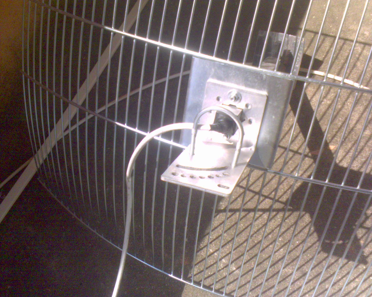

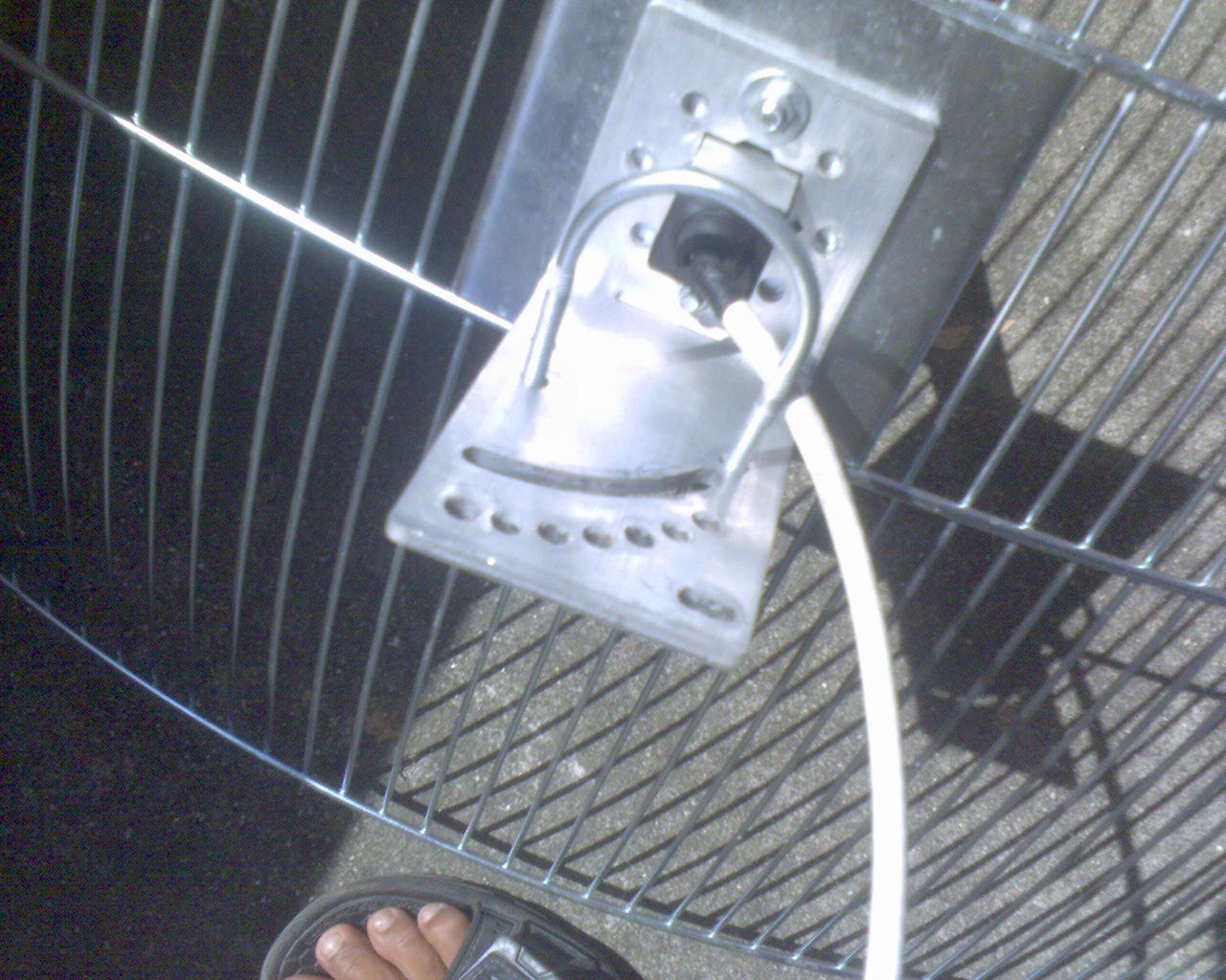

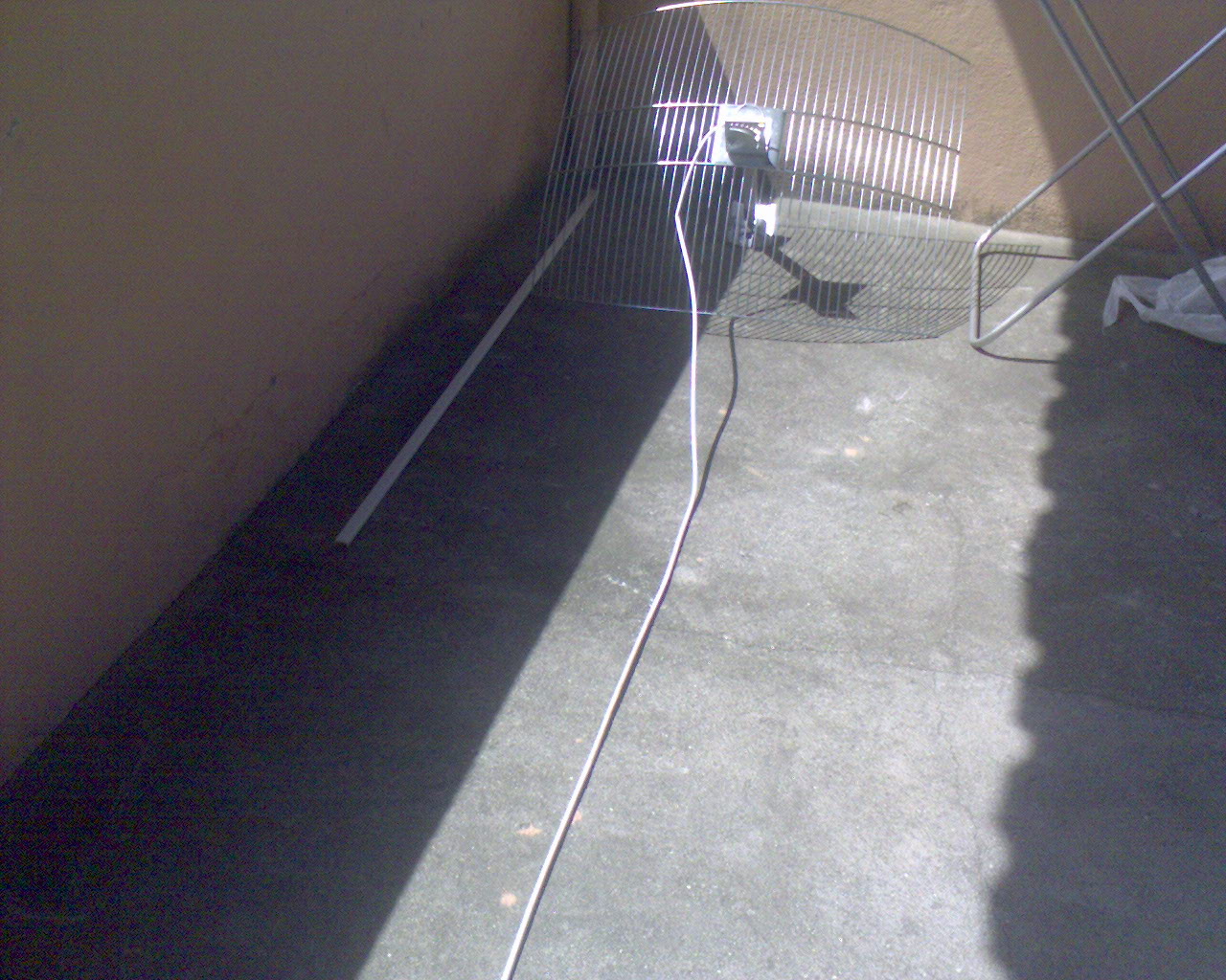

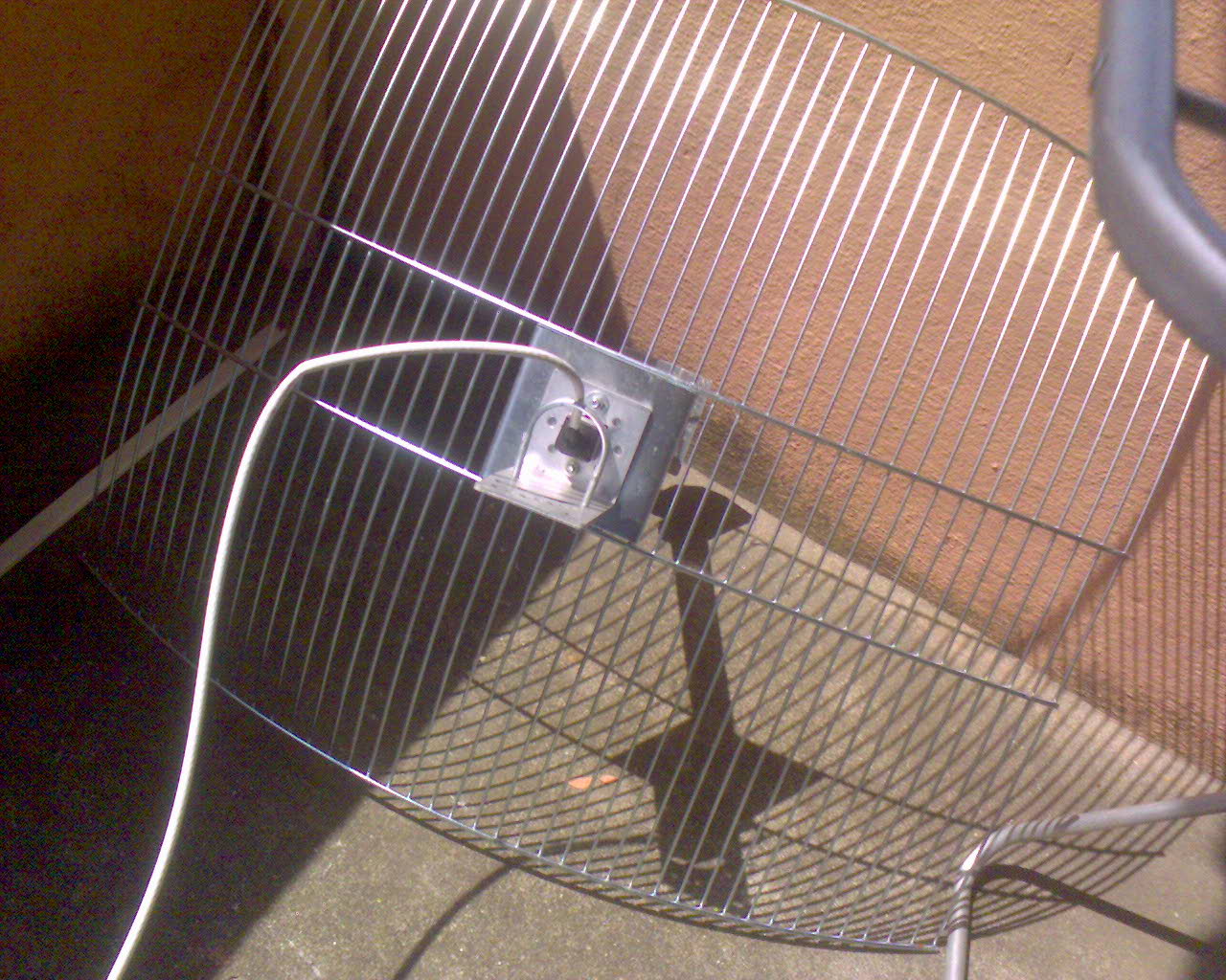

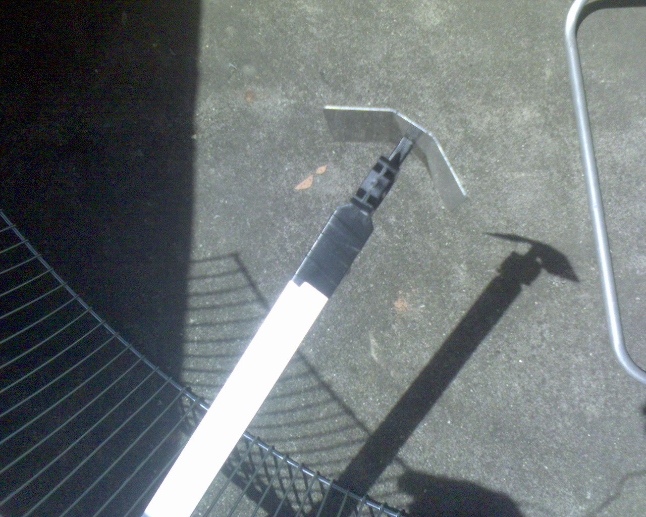

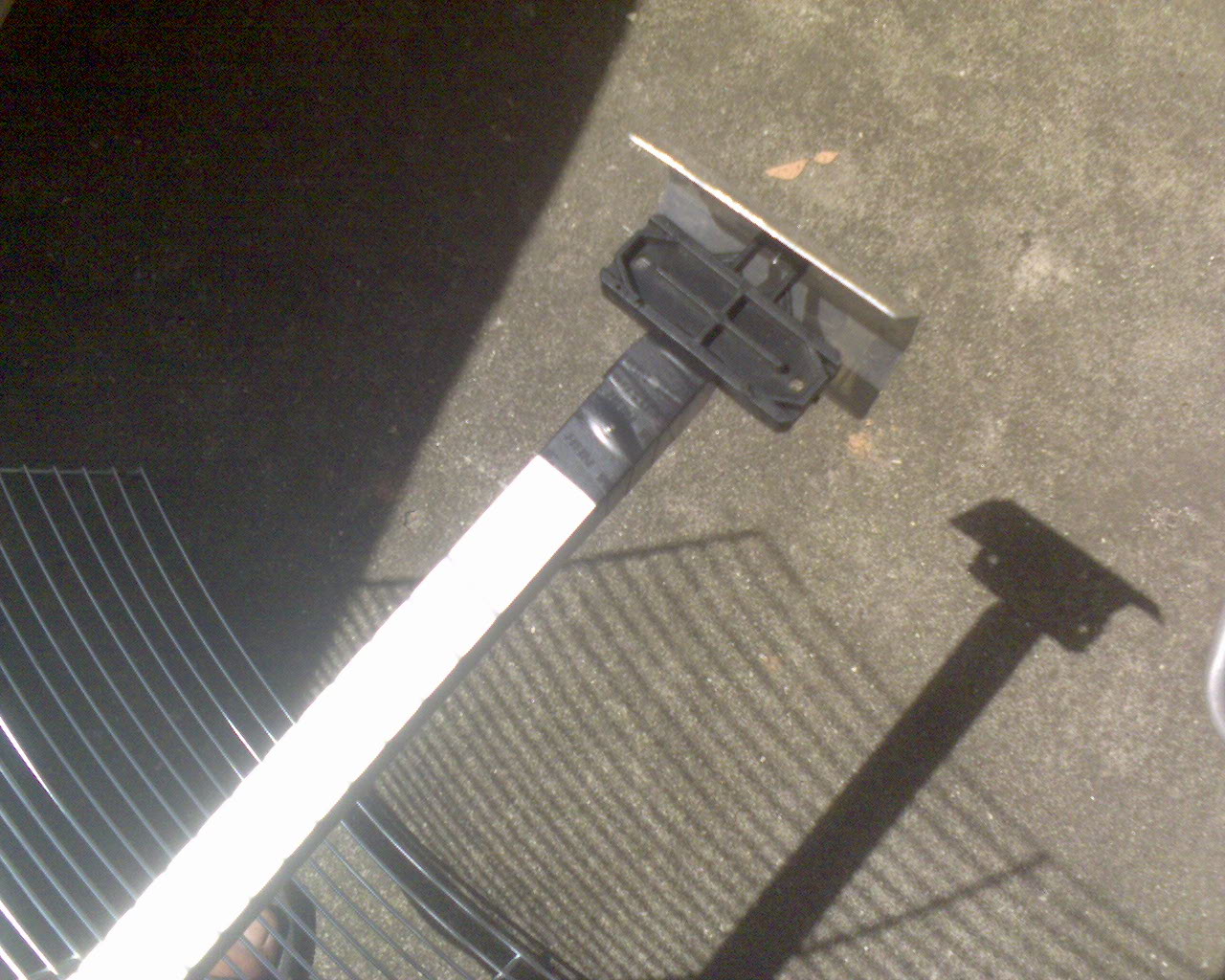

    Gente hoje eu presenciei uma cena inusitada, tem uns carinhas fazendo instalação com cabo de TV ou seja cabo coaxial, instalação gambiarrator tabajara, consegui umas fotos e vejam soh o que eles fizeram, simplesmente abriram o dipolo cortaram o RGC213 e soldaram o cabo de Tv, o pior disso tudo eh que o cliente diz que funciona, afff eu naum acreditei .... reparem que no dipolo eles enrolam uma fita isolante ... afff que porcalhão o autor disso ai ... ninguem merece ! Bem porquinhu e amador.

    isso eh o que mais tem..
    teve um sujeito aqui no forum que teimou.. que cabo 50ohm eh igual o 75ohm. .. entaooooooooooo.. porque existe 50 e 75 ? rsrsrsr
    funcionar ateh funciona.. mas agente nao percebe ou nao vê os problemas ... entao cara acha que.. se funcionou 1.. funciona em tudo...
    pragra isso !!
    é...
    são pessoas como essas que ajudam a denegrir a imagem da internet wireless... tem que morrer!

    Tá louco, não dá pra acreditar o que fazem! Cade a anatel nessas horas?
    Funcionar até vai, mas com uma perda de sinal por metro de cabo bem maior do que com o RGC 213. Sem contar a flexibilidade demasiada que desgasta o cabo e a vida útil que é bem menor.
    Vai funcionar por um tempo e apenas em um link de pequena distância onde o sinal esteja sobrando.
    Coisas assim que denigrem a idéia de um serviço de qualidade através de redes sem fios. O usuário começa a associar rádio a problema, e na primeira oportunidade migra para um ADSL.

    Aqui na minha região eu encontro isso de monte, principalmente quando pego migrações ai vou la e troco tudo e fica funcionando nota 10 e acabou o problema na internet do cliente.
    ainda tem pigtail...placas 8185...antenas de lata...conectores que gosta de água uahuahu
    tem um concorrente aqui com 400 clientes usando cabo coaxial de tv, e outro concorrente desfiando um tipo de cabo pra celular, pra usar cada um dos fios internos em 1 cliente.
    tenho um concorrente que todo dia tiro cliente dele e tenho que trocar tudo. ele usa esse mesmo esquema ai. e o pior e q ele sabe q ta errado e continua usando.
