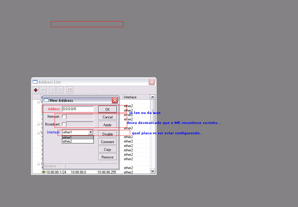

    Primeiro passo:
    você usa adsl correto?
    EU nunca usei ADSL, mas a primeira tentativa seria pra o ADSL fazer a nat e eu pegar o IP frio dela (pra ela Discar o PPOE)
    depois no MK:
    configurar a placa WAN troca o nome dela de ether1 pra Internet ou WAN (só pra ficar fácil de achar)
    depois configurar a placa LAN (ou clientes)

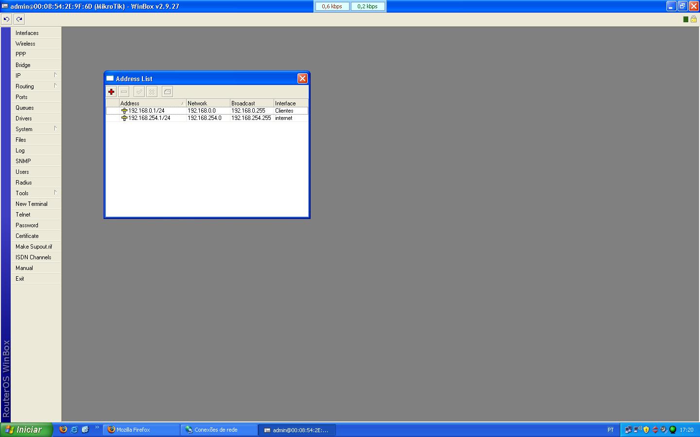

    lembrando que o IP você seta em IP > ADDRESS >
    la voce vai setar o da WAN e o da LAN

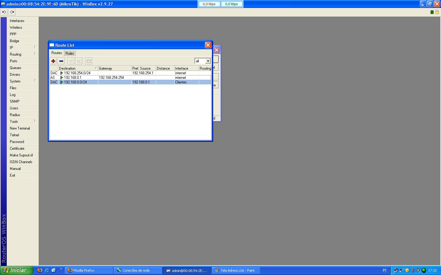

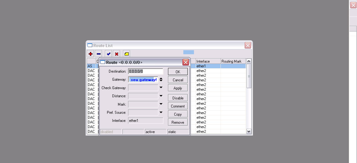

    e depois você te que ir em IP > ROUTE
    colocar o ip da gateway do seu adsl no caso deve ser 10.0.0.1
    que é o ip do moden, correto?

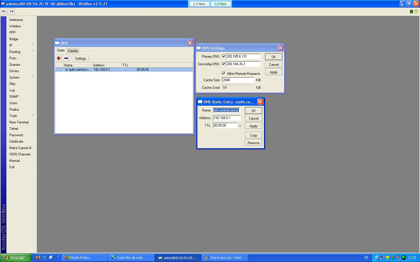

    depois de fazer isso (você pode tanto estar conectado pela placa WAN ou LAN) você vai setar os DNS eu te aconselho a usar um que não seja da propia operadora.
    já vou te passar 1:
    dns primary: 200.185.6.131
    dns sec: 200.184.26.3
    até ai tudo ok...

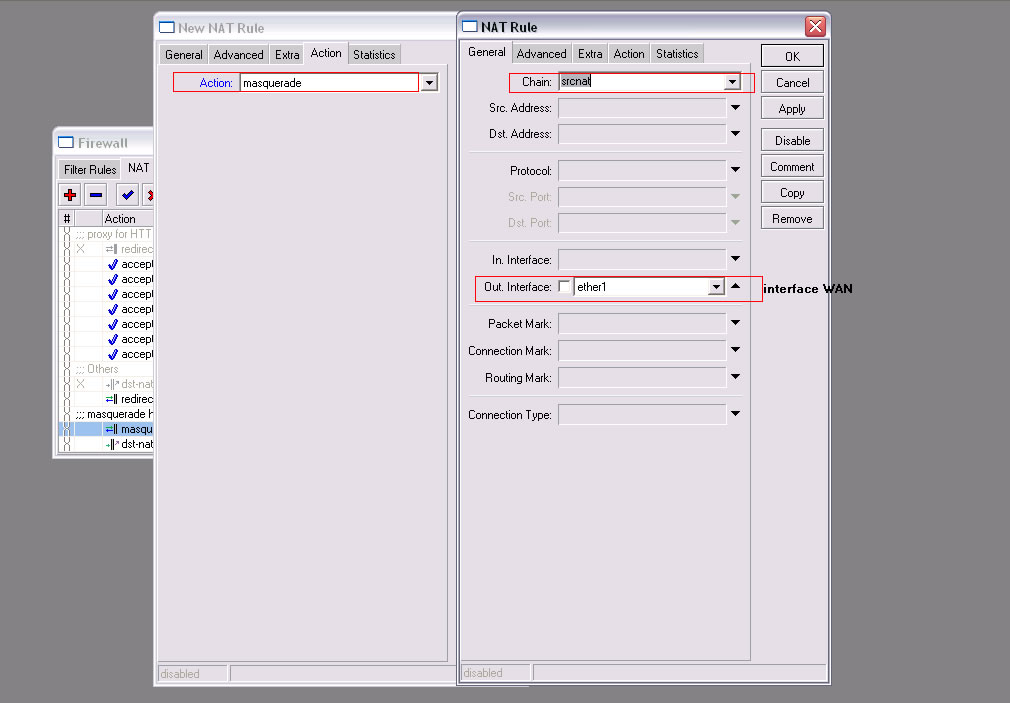

    agora faz a nat ..
    ip > firewall > nat >
    clica no + ,
    deixa os campos: chain: srcnat > out interface> WAN > action: masquered
    e pronto.. sai fora desse firewall..

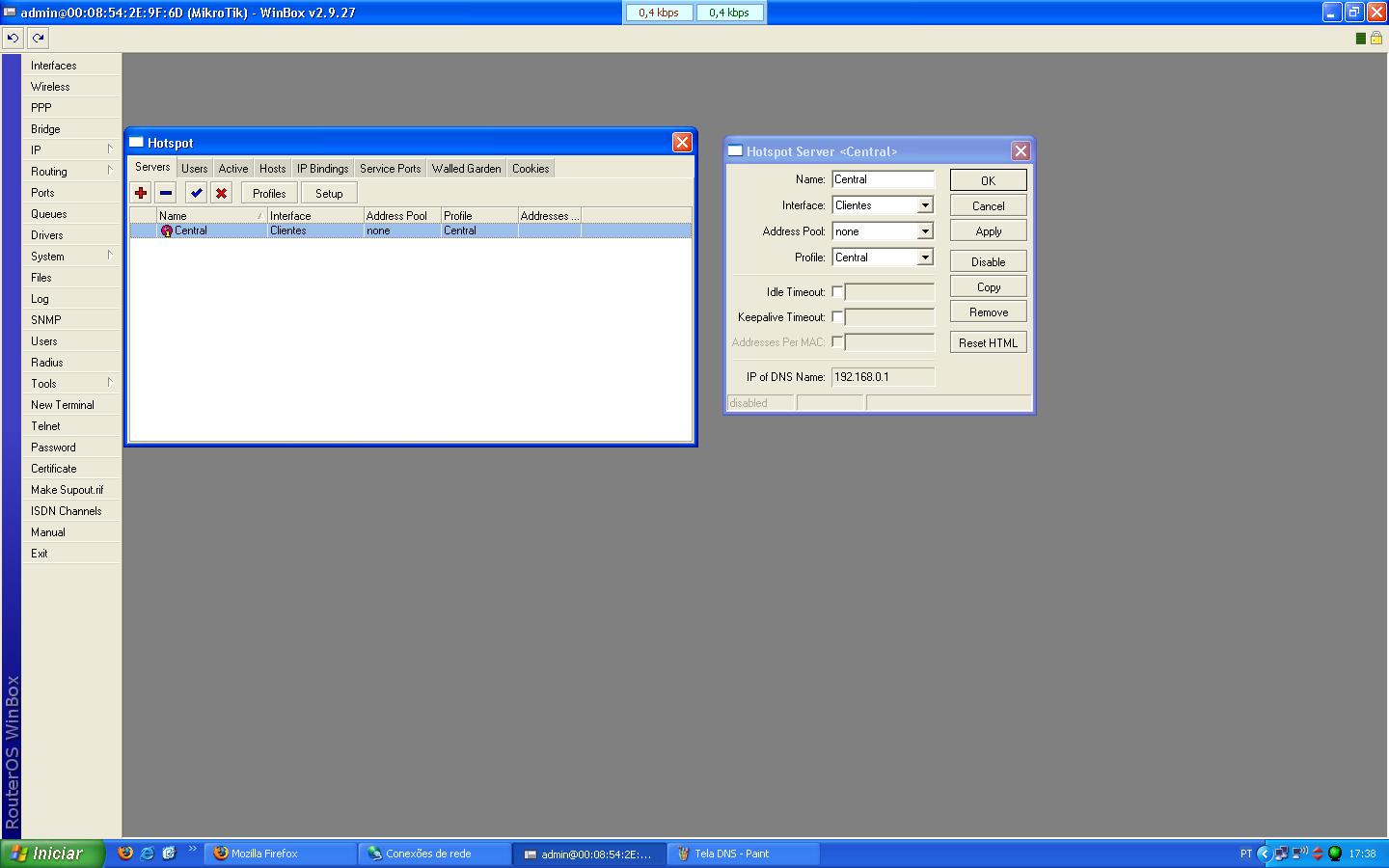

    Hotspot:
    na aba IP > HOTSPOT>
    cliquem em + e configure o server:
    interface: (a sua interface LAN)
    address pool: (none)
    profile: (default) *mas isso vai mudar daqui a poko.. ;}
    não marque idle timeout e nem o outro..
    e da um OK!
    se você tiver na placa LAN seu roteador vai desconectar, e você vai ter que entrar pela placa WAN que é a placa que ta ligada no seu roteador,
    basta vc plugar o cabo no seu moden mesmo e configurar um ip diferente dos outros 2 (do moden e do mk) e tentar acessar o MK pela placa wan que vai..

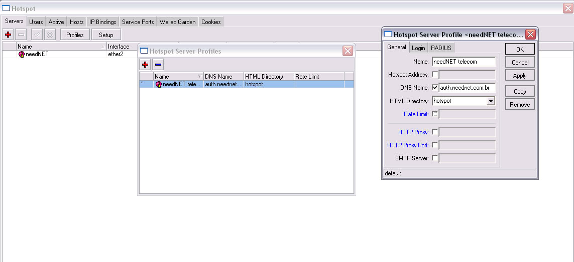

    naquela aba "servers" você vai em Profiles.
    vai estar la o *Default
    vamos mudar ele.. clica 2x encima do default..
    name: Provedor Hotspot (mude avontade)
    Hotspot Address: SEM NADA , DESMARCADO!
    DNS Name: auth.provedor.com.br (é de muita importancia isso aqui)
    htmldirectory: hotspot (deixa do jeito que ta la)
    rate limit *deixa desmarcado
    o resto pra baixo deixa desmarcado ..
    depois da um OK!

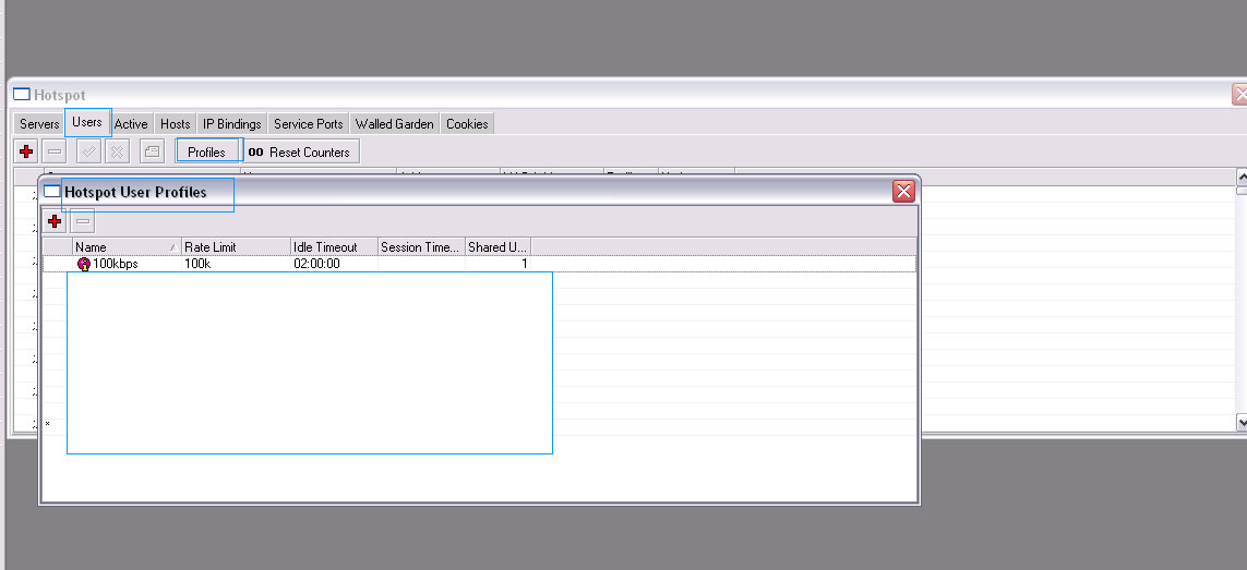

    la em hotspot: na aba "USERS"
    clique em "profiles":
    vai ter um *default , clica 2x encima dele e vamo mudar..
    name: 128kbps (exeplo de velocidade)
    address pool: none
    session timeout : desmarcado ou vazio
    idle timeout: 02:00:00
    keep alive timeout: 01:00:00
    status auto refresh: 00:02:00
    Shared Users: 1 (caso somente 1 pc possa logar com aquele Login nesse profile)
    rate limit: 128k/128k (aqui é onde vamos setar a velocidade do cliente)
    incoming e outgoing nos 4 voce deixa desmarcado!
    Open status page: always
    marque o Transparent Proxy!
    e de um OK..

Nome:	         Firewall.jpg
Visualizações:	1322
Tamanho: 	67,9 KB
ID:      	1953   Clique na imagem para uma versão maior
Nome:	         HotProfile.jpg
Visualizações:	1002
Tamanho: 	58,4 KB
Nome:	         HotUSERprofile.jpg
Visualizações:	812
Tamanho: 	53,0 KB
ID:      	1955   Clique na imagem para uma versão maior
Nome:	         IPAddress.jpg
Visualizações:	955
Tamanho: 	56,3 KB
Nome:	         IPRoute.jpg
Visualizações:	774
Tamanho: 	50,3 KB

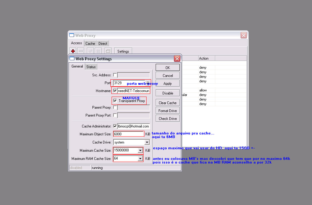

    em IP > Web-proxy :
    Clique em Setting.
    Port: eu tirei da 8080.. preferi por 3129
    Hostname: Seu provedor
    Marque Transp Proxy.
    Cache Administrador: poem seu email
    maximum obj size: 6000 (isso e o tamanho maximo do arquivo que ele vai armazenar.. tem pessoas que aconselham a por 8000 , 10000.. mas coloquei o meu 6000 e ta tudo OK)
    cache drive: system
    maximun cache size: 15000000 (que da uns 14,7gb do hd eu tenho muito hd mas eu nao vo enxer ele de cache porque a MB ram nao guenta)
    maximu ram cache: aconselho a por 32k ou no maximo 64k (tirei isso de um tutorial do Squid.. antigamente eu deixava 64mb e tinha que ficar rebootando o mk)
    da um Apply e depois um Enable.. e depois OK

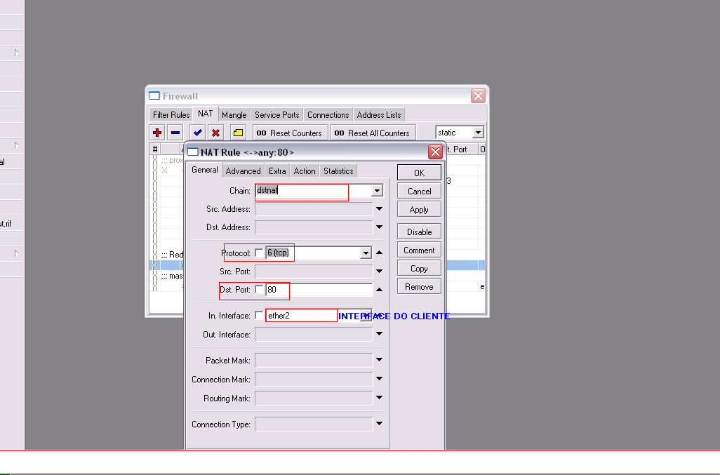

    agora
    IP > FIREWALL > NAT > clique no +
    Chain: dst-nat
    protocol: tcp
    dst port: 80
    in interface: ether2 (no caso é a placa dos clientes)
    depois vai na ABA "action"
    action: REDIRECT
    to ports: 3129 (foi a porta do Webproxy que eu coloquei antes)
    da um OK e vamo pro

Nome:	         Webproxy.jpg
Visualizações:	729
Tamanho: 	77,5 KB
ID:      	1958   Clique na imagem para uma versão maior
Nome:	         Webproxy-FirewallRedirect.jpg
Visualizações:	571
Tamanho: 	69,2 KB

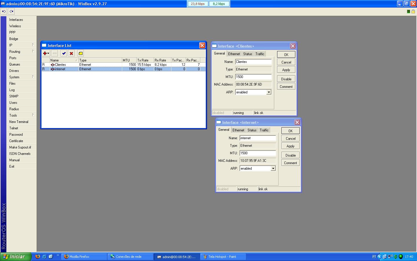

    Caro Luiz,
    ainda estou empepinado.
    Se eu configurar a placa rede local no meu pc ele conecta. Se deixar em automático não pega ip
    Na placa wireless se deixar automático pega normalmente IP
    Aquelas locuras de pegar ip de classe diferente sumiu.
    Mas continuo sem conseguir pag de login pelo navegador.
    Veja as telas anexas para ver se voce detecta algo que fiz de errado.
Nome:	         Tela Interface List.JPG
Visualizações:	362
Tamanho: 	114,7 KB
ID:      	1962   Clique na imagem para uma versão maior
Nome:	         Tela Adress LIst.JPG

Nome:	         Tela Hotspot.JPG
Visualizações:	324
Tamanho: 	102,8 KB
    Caro Luiz,

    outra coisa, naquela sua tela de DNS,
    você não cria um auth.central.com.br la clicando em + não, apague ISSO!
    isso o propio hotspot faz!
    como ta la no tuto poem la em
    dns name: auth.central.com.br
    mas não crie um static ae!

    caso de alguma coisa errada e nao navegue, tente desmarcar aquele "transparent proxy" só pra gente ver.. pq eu tenho cache;proxy configurado aqui..
    1 - Acertei o DNS. Tirei o static.
    Mas continuo sem receber a pag de login.
    Uma coisa que eu notei e voce pode ver na primeira tela anexada anteriormente que a interface internet apesar de ter o R na frente, ela não fica "minando". Tá sempre zerada.

    4- Desmarquei o proxy transparente.

    Meu caro,
    não tem como erras nessas configurações que te passei.
    verifica a NAT se ta ok,
    deixa o moden do jeito que tava..
    o lance seu só faltava você setar o ip , invez de deixar em automatico.

    Muito bom esse tuto que vc fez aqui... to tentando adequar as minhas configurações pq to tendo uma dificuldade...
    Uma pergunta sobre o seu tuto.
    IP > HOTSPOT>
    Aba Profiles.
    Clica 2x em cima do Default..
    name: seuprovedor (mude avontade)
    Hotspot Address: Em branco
    rate limit: *deixa desmarcado
    depois da um OK!
    Em "DNS Name", o que seria isso que vc colocou nessa opção? Se for caso de ser o site do provedor, nao sei, eu ainda nao tenho.

    olha o cadastro você está efetuando corretamente:
    mas existe as seguintes observações:
    *colocar sempre letras Minusculas *TUDO, porque o cliente tem que escrever no campo lá como você colocou ali e ficar colocando maiuscula não é bom (faz o cliente errar muito).
    *o dns name: é um site ficticio pra aparecer lá na hora que o cliente for autenticar,
    você pode até por auth.globo.com que vai aparecer la como se fosse esse endereço ^^
    mas o interessante é por
    auth.seuprovedor.com.br e pronto, não precisa ta registrado e nem ter site, pois vai redirecionar pro seu hotspot.
    se você conseguiu por rodar o hotspot e chegou a pedi login e senha, só falta mesmo você ir la e digitar o login e a senha!
