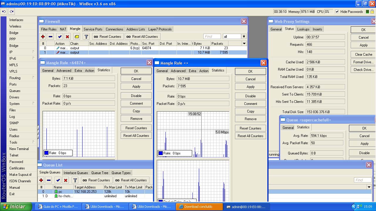

    Talking Veja Essa Imagem, Isso pra mim é cache Full
    NAO FUNCIONA NA VERSARO 3.X
    porque ?
    porque o proxy do 3.x NAO marca o cabeçalho http com X-Cache: HIT !!!!!!!!!!!!!!!!
    Estou testando não sei se está 100% mas que está funcionando está.
Nome:	         cache full.jpg
Visualizações:	542
Tamanho: 	223,8 KB

    Caro Alexandre suas regras funcionam sim na versão 3.7
    aqui tá funcionando legal
  14. #114
