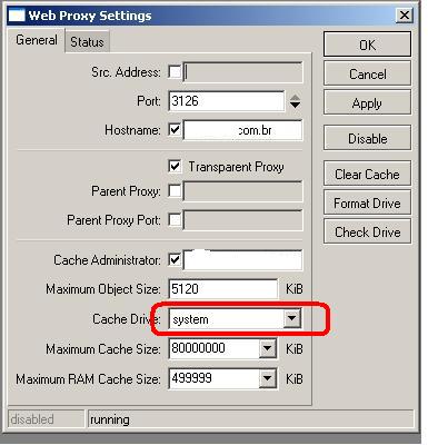

    OLha ai nesta figura se o HD for compativel com seu mikrotik vai aparecer uma opção Secondary-Slave, Primary-Slave por ae ... testa ai fecha com um HD IDE

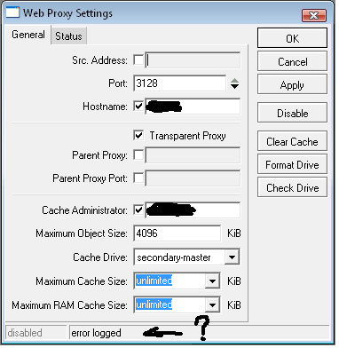

    Padrão error logged
    e no meu caso amigo vc pode me ajudar...
    coloquei um hd 160gb ide como primary-slave
    mas embaixo em vez de aparecer runing q seria o normal
    fica dando esse error logged
    da uma olhada ai

    Quanto de memoria RAM você tem? Verifique qual erro aparece em log e passe para o pessoal analizar para você.
    Padrão error logged
    agradeço a todos....
    resolvido era o hd ....
    vlw...

    Só foi troca o HD?
    Padrão error logged
    sim ...fiz de tudo e continuava o erro..troquei o hd e foi normal funcionou perfeito...mas quando voltava e colocava o outro o mesmo erro...
