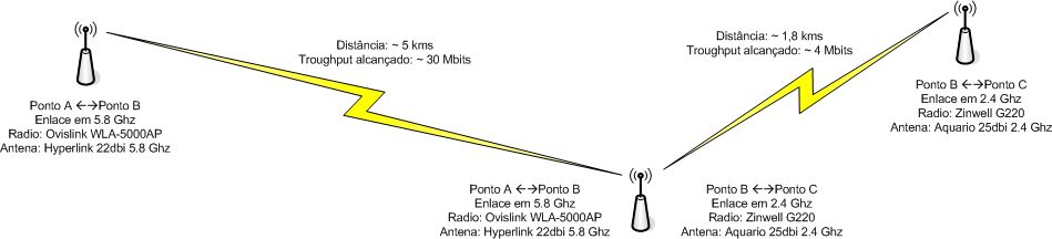

    MUITO OBRIGADO A TODOS, ESSE SITE É TUDO DE BOM, GRAÇAS A TODO VCS AGORA SEI COMO RESOLVER MEU PROBLEMA. Do ponto A ao ponto B vou colocar em 5.8 ghz, e do B ao C 2.4 ghz já que a distancia é menor apenas 1,8 km. No ponto B vou colocar o oveslink WLA-5000 ligado na lan do zinwell g-220.
    Amanhã vou comprar o equipamento, terminando duto, posto aqui o resultado.
    VALEU A TODOS.
  11. #51
    Citação Postado originalmente por bola25a2008 Ver Post
    vai ficar assim... (em anexo)
    Neon

  12. #52
    bola25a2008Depois de pronto coloca ai como fico tudo blz... vlw
