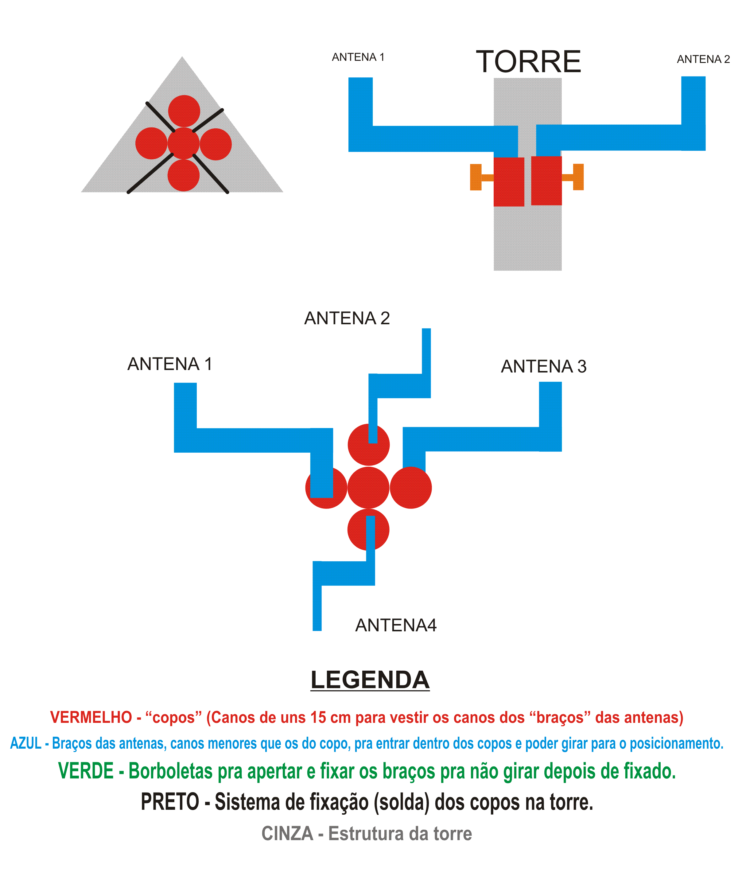

    Quanto a sua torre ser triangular era muito simples, vc poderia fazer um sistema com eu fiz na minha... (to disponibilizando pra quem gostar usar nas aplicações futuras.)
    O sistema q eu criei é bom, pois vc pode posicionar a antena qdo vc quizer, eu fiz 2 sistemas desses e colokei um em cima e outro uns 1,5 m pra baixo pra fazer os enlace dae posso posicionar qdo e como eu quizer facilmente.
    Olha na figura em anexo !! (Tem a legenda no anexo).
    Qualquer dúvida só entrar em contato.
    Espero ter ajudado,...

    Citação Postado originalmente por olivionet Ver Post
    Outra coisam coloke ssid diferentes, pra vc saber qts clientes ta em qual antena na hora de montar e na hora de saber de vc ja extrapolou o numero de clientes naquele radio/ap/mk ...
    coloke assim, joao_1 / joao_2 / joao_3 q fika bom...
    Opá kara! blz!, muito obrigado ae pela dica. Abraços!!!
