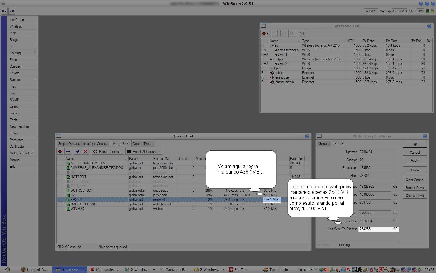

    Caros colegas, peço a todos que façam um teste para ver se realmente suas regras funcionam 100% ou é só comigo que ela funciona 50% bem...
    Dêem um reboot no servidor e depois de algum tempo de uso observem que a regra do proxy full NÃO conta igual com os "Hits Sent to Clients" do web-proxy...acho que deveria ser igual ou não?!?
    Alguém explica por favor ou pode ter algo errado por aqui?
    Segue imagem do meu teste:
Nome:	         proxyfull.jpg
Visualizações:	345
Tamanho: 	110,3 KB
  7. #127
    a marcação de pacotes sempre da mais.. porque ele conta cabeçalho etc etc..
    ja o proxy conta apenas os arquivos...
