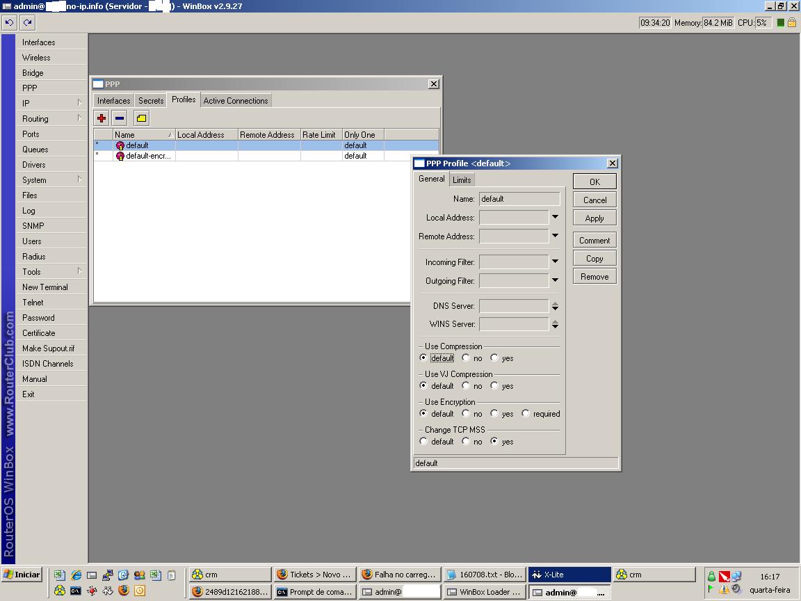

    Ok Wbrunos ! Estava torcendo que desse certo com vc também, eu tentei algunhas regras que vi por aqui mas nada tinha dado certo então fiz a alteração que te passei e deu certo.No meu caso está assim em IP/PPP/profiles: usecompression = no , use VJ compresion = no , use Encryption = no e em Change TCP MSS = yes. Veja isto também e altere se tiver diferente Ok. Todas estas mudanças que te passei e peguei de outro MK de um amigo que estava funcionando normal, pode ser que os valores que vc tenha que colocar sejam outros em MRU e MTU, vc não tem um amigo próximo que use MK discando PPPoE e que esteja funcionando normal vc olha as configurações do discador dele e compara com as suas. Valeu e boa sorte.
    qual a versão do seu Mk, tem como colocar alguma imagem da configuração do seu PPoE.
    Amigo passei por isso quando mudei pra discar no Mk.
    de uma olhadinha nas duas imagens e compara com sua configuração OK.

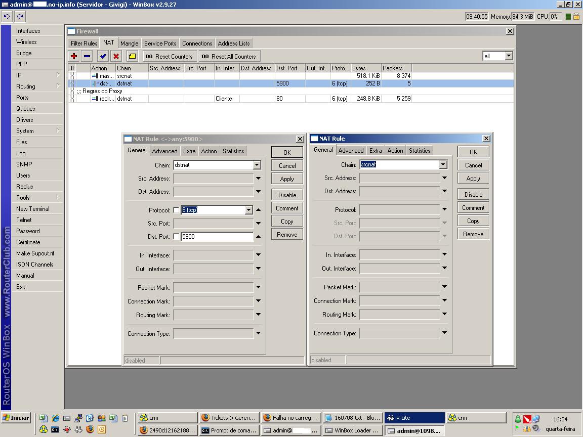

    A minha configuração estar assim dessa maneira.
    e funciona normalmente.
    Espero que ajude.
    qualquer outra duvida e só postar.

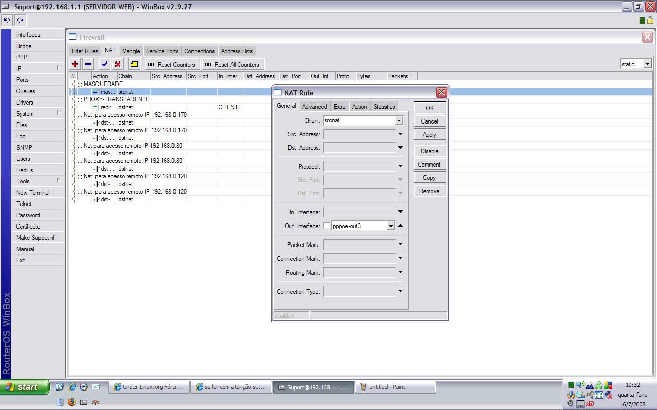

    oi amigos desculpa a demora para responder é q estava viajando, é o seguinte hoje pela madrugada refiz as configurações e tambem acrecentei aqueles detalhes em PPP/PROFILES que vcs me passaram e o msn e orkut voltou a funcionar, o problema e que antes em horario de pico nao funcionou travou o msn e o orkut vou deixar rodando hoje p ver se vai da pau depois vou postar aqui os resultados.
