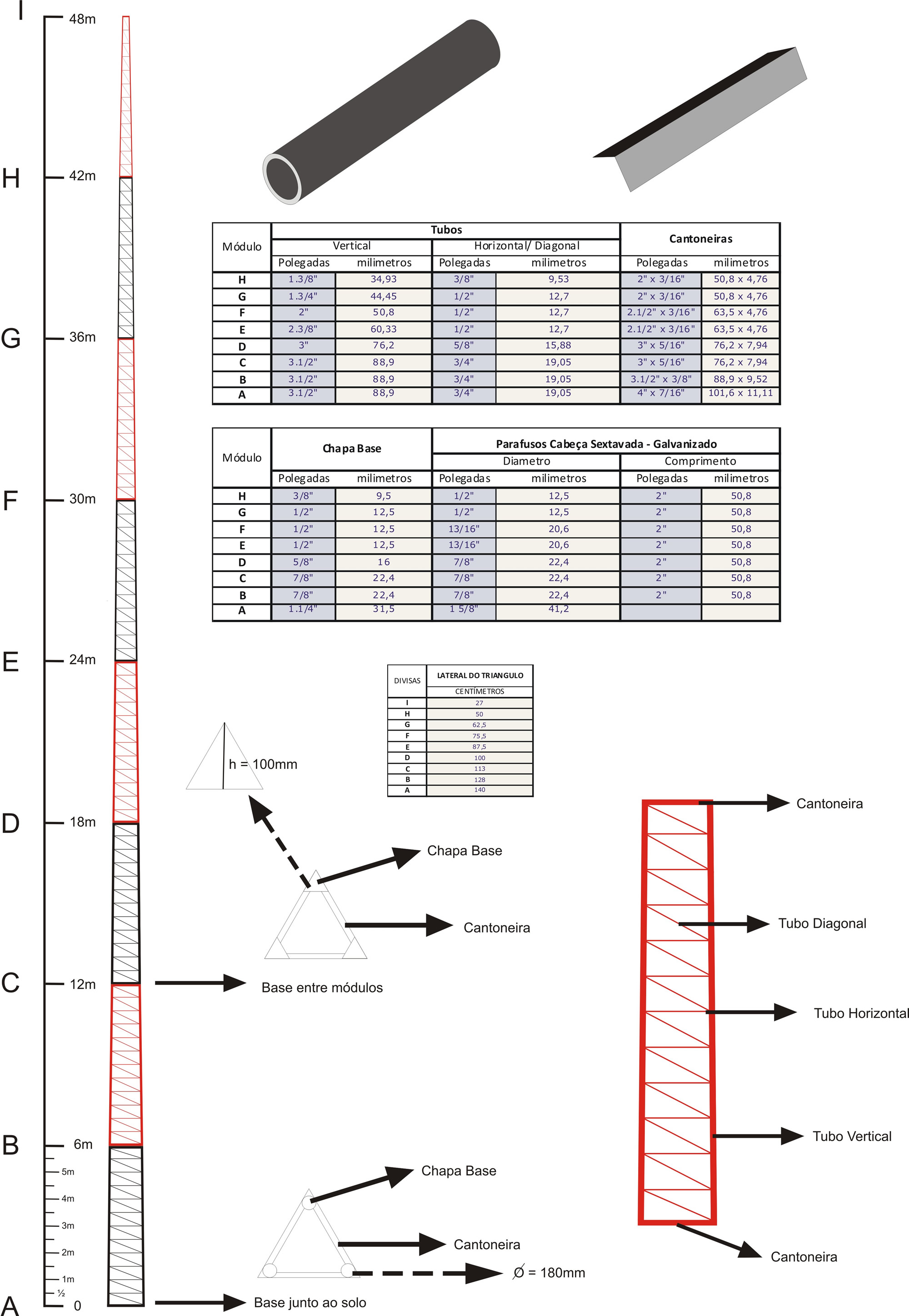

    Padrão Torre AutoPortante
    Essa vai ateh 48 metros, a base precisa ser calculada por um engenheiro.

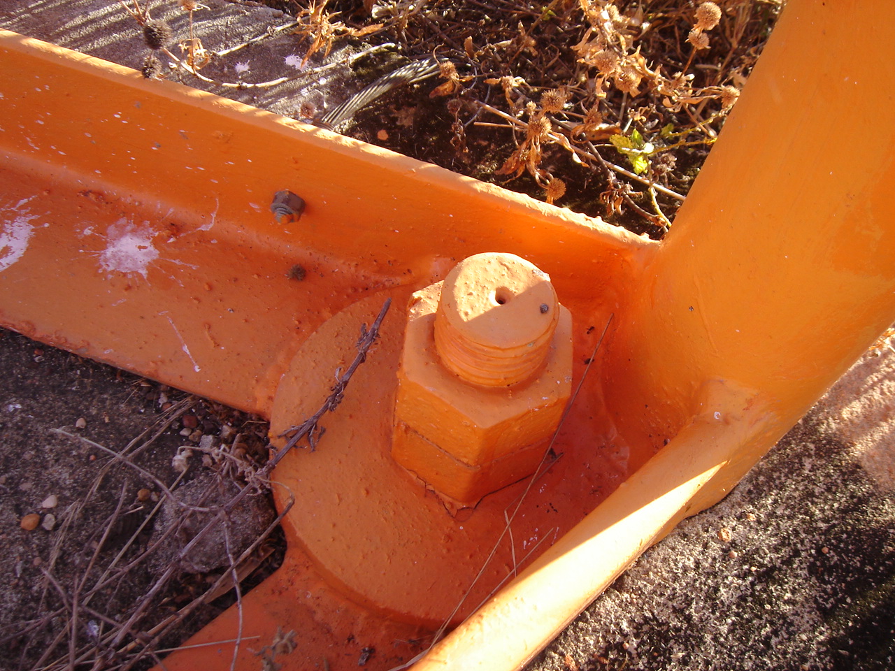

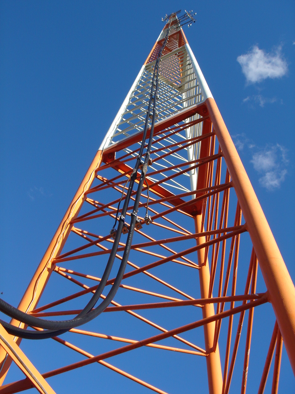

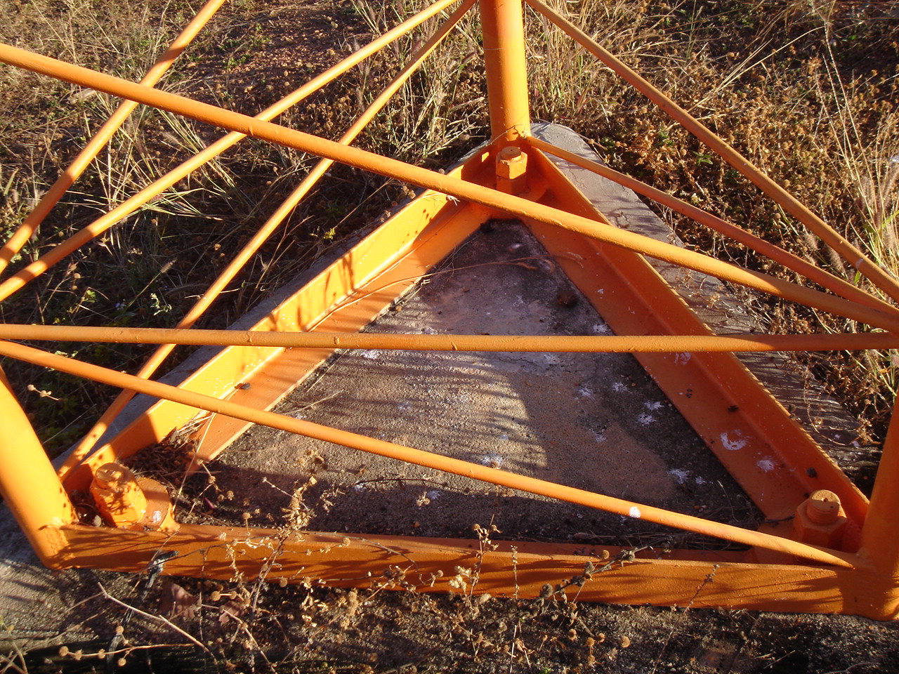

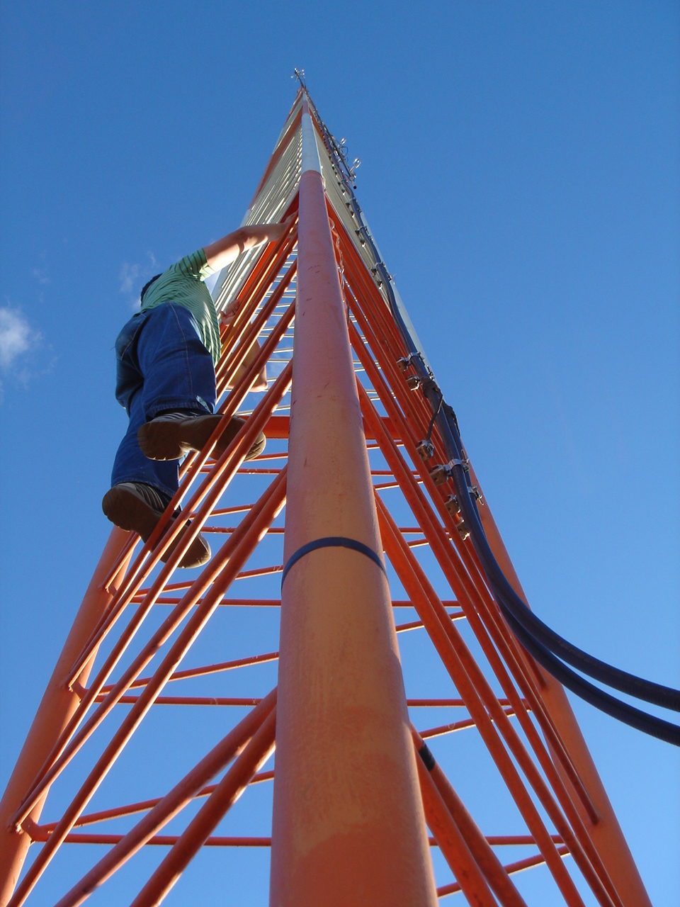

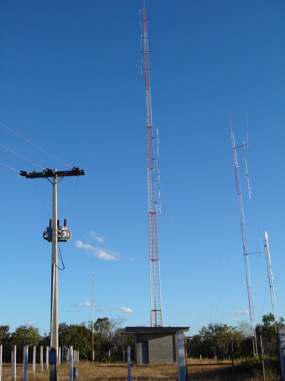

  2. #62
    A torre eh real, vejam suas fotos!!
Nome:	         Torre_(1).JPG
Visualizações:	1198
Tamanho: 	599,0 KB
ID:      	2492   Clique na imagem para uma versão maior
Nome:	         Torre_(2).JPG
Visualizações:	1220
Tamanho: 	531,3 KB
Nome:	         Torre_(3).JPG
Visualizações:	593
Tamanho: 	534,7 KB
ID:      	2494   Clique na imagem para uma versão maior
Nome:	         Torre_(4).JPG
Visualizações:	709
Tamanho: 	546,6 KB
Nome:	         Torre_(5).JPG
Visualizações:	1142
Tamanho: 	603,6 KB
ID:      	2496   Clique na imagem para uma versão maior
Nome:	         Torre_(6).JPG
Visualizações:	549
Tamanho: 	543,9 KB
Nome:	         Torre_(12).JPG
Visualizações:	675
Tamanho: 	583,1 KB
ID:      	2498   Clique na imagem para uma versão maior
Nome:	         Torre_(13).JPG
Visualizações:	590
Tamanho: 	429,7 KB
  3. #63
    Cara, que "baita torre".
    Uma torre dessas tem que calcular tudo com engenheiro, não só a base.
    Me diga uma coisa: quando tu chega lá em cima ela balança?
    Hoje aqui está ventando. Rajadas chegam a 50 km/h . Mas é comum mudanças bruscas de tempo com ventanias até de 100km/h. Tormenta mesmo. Será que uma destas aguentaria?
    Aqui tem uma de telefonia com 70m e lá em cima, diz o pessoal da manutenção que ela balança, mas que é calculado este balanço e é também necessário, segundo o engenheiro deles.
    E é uma enorme estrutura. É quadrada e não triangular e a base tem 6m de lado e uma ferragem mais grossa que trilho de trem.
    Qual o custo final?
  4. #64
    Realmente é uma bela estrutura. porem o custo é muito alto.
    cotei aki, o material necessário para confeccionar 30 metros
    TUBOS
    quant. tipo V. Unit.
    9 3.1/2" 150,00 1.350,00
    3 3" 130,00 390,00
    3 2.3/8" 110,00 330,00
    80 3/4" 30,00 2.400,00
    CANTONEIRAS
    1,5 4" x 7/16" 390,00 585,00
    1,5 3.1/2" x 3/8" 310,00 465,00
    2,5 3" x 5/16" 153,00 382,50
    1,2 2.1/2" x 3/16" 48,00 57,60
    TOTAL >> 5.960,10
    isso só material, cotado aki em rondonia.
    por aki, o povo cobra mão de obra, algo em torno de 60% do material
    acho inviável. apesar de necessário.

    Para quem achou inviável, tenho que concordar quando comparamos os custos com uma torre estaiada, mas quando o assunto é torre Autoportante, esse projeto é enchuto demais, super barato. De fato como o outro colega falou sobre engenheiro é bom sempre uma análise desse profisisonal, cada local tem uma caracteristica específica em solo e correntes torrencias, seu papel em adequar essas medidas ao projeto final é indispensável para quem não quer ter futuros problemas... Agora, se ela balança??? Gente, qq torre balança... essa ai não é diferente e está em pé a mais de 4 anos.
    Boa sorte!!
