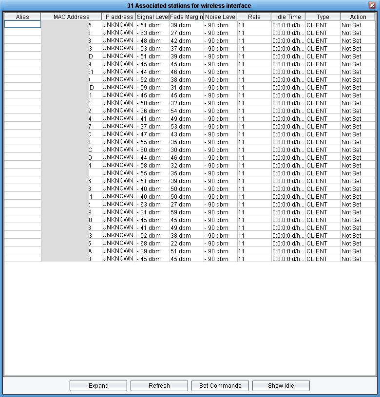

    Amigos, testei o seguinte, se fixar em 11mb mesmo assim o noise continua em -95, e fica marcando 11mb mas a rede fica um lixo, o que adianta??? Pelo menos aqui o melhor foi deixar auto mesmo e qdo o cliente der noise level de -95 vc ir lá e melhorar o sinal do cara pra eliminar o ruído, na maioria das vezes é pigtail mal rosqueado...
    se a rede fica um lixo eh porque.. os clientes nao estao conseguindo manter os 11mbits....
    por ex.. aqui minha melhor repetidora esta com ikarus, rate fixado em 11 ... pings de 2ms estaveis mesmo com trafego ....
    O que seria esse "tráfego"? quantos clientes em quais velocidades???
    Um abraço...
    3mb +- de trafego.. uns 30 clientes online no cartao...
    anexo...
