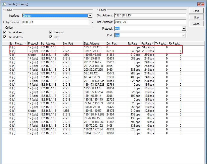

    Thumbs down virus dando muita dor de cabeça
    estou com um problema a mais de 3 meses
    nos clientes que vejo que esta com virus formato o pc mais nao esta adiantando nada
    fica bom 1 ou 2 dias e volta a estourar o limite de banda.
    aki uso hotspot com cache-full controle de banda pelo hotspot mesmo.
    e a algum tempo vem ocorrendo em varios usuarios meus um estouro do limite de banda que eu coloco muito a cima.
    sempre em upload.
    veja nas imagens se alguem pode me ajudar a solucionar esse problema ..
    desde ja muito obrigado.

    Pela imagem do torch não parece ser vírus e sim bittorrent na porta 0. Porta 0 por padrão nem deveria ser usado. Crie um filtro em firewall com destino a porta 0 e ação de negação.
    achei que era virus por ultrapaçar o limite de banda e ultilizar a porta 0.
    no queue tree tem controle de p2p la fica normal nao ultrapaça será que he mesmo p2p ou virús.
    de qualquer modo vou fazer o que vc disse criar uma regra pra bloquear a porta 0
    vlw pela ajuda.
    bom lembrar que mesmo que aparareça esse "estouro" de banda, na realidade ela não se concretiza para internet, o que pode ser observado através da ferramenta torch do mikrotik, no entanto virus também pode causar esse problema sim, aconteceu uma vez aqui comigo. Na realidade o que acontece é o que o vírus ou programa tenta enviar por exemplo uma porrada de requisições icmp, o gateway as recebe, afinal não existe limite de banda entre o cliente e o gateway e sim entre o gateway e a intenet. Assim para evitar problemas temos mesmo que ficar de olho e saná-lo na fonte.

    Conforme mencionei, acredito mais em P2P do que em vírus (no caso desse post), pois o tráfego é UDP e não vi icmp no Torch, algo que os vírus utilizam-se com frequência.

    Sim, foi o que imaginei. Porta 0 é torrent normalmente.
    Agora quanto às dicas do pessoal acima, fica de olho, pois acontece, ainda mais onde clientes ficam no P2P dia e noite sem parar entupindo os PCs de vírus. O Torch e o Packet Sniffer são excelentes ferramentas para monitorar e identificar o que ocorre na rede.
