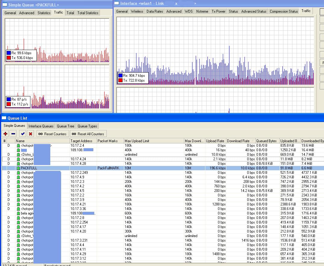

    amigos estou colocando aki uma imagem com o sistema fazendo a liberação em 500k, ao contrario do que eu pensava não aumentou somente em 10% do consumo do link, a velocidade dos cliente ficou muito boa e o volume total de download no queues ele chega a ficar em 5º lugar do meu queues, ficou muito bom, alguem mais experimentou?
Nome:	         img_liberado_conexao.jpg
Visualizações:	776
Tamanho: 	230,7 KB
