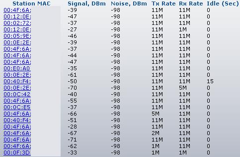

    pessoal tambem estou usando o ns2 para distribuir sinal, olha a minha tabela de clientes associados em anexo
    ele esta configurado em bridge e estou usando sem antena externa, tenho ele conectado em uma RB493ah, a maioria dos clientes é plano entre 200k a 400k, e tem uma lan-house que usa direto 512k
    até agora ta tudo bem, ele esta mais a fim de teste, pois os meus xr2 tinha queimado com a rb e tava sem nada para colocar no lugar, ai tinha o nano2 no estoque, esta melhor do que eu imaginava, to até pensando em deixar ele lá e guardar a painel rs

    CAracas, excelente o nivel d sinal.... se tem muita poluiçao de concorrencia ai amigo??? o pessoal me falo muito desses nanos, nas outras firmas nossas estamos usando, mas gosto de testar pessoalmente o equipamento pra ter uma boa ideia.

    Amigo, qual a distancia de seus clientes?
    Esse MAC 00:4F:6A é de qual fabricante? Ele não consta no site do IEEE.
    Citação Postado originalmente por lipeiori Ver Post
    Esta abreviado amigo
    Citação Postado originalmente por gladstony Ver Post
    Mas é só os 3 primeiros octetos que contam.
    Desculpa amigo, não sabia... sou um aprendiz...
