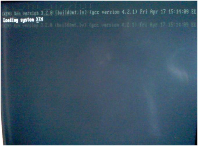

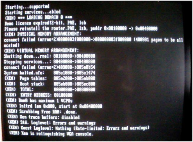

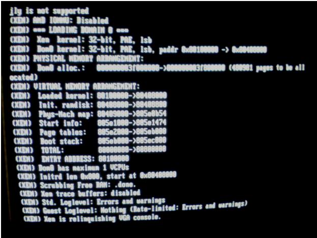

    coloquei alguns screens do erro do mikrotik 2.23, se alguem souber identificar por ai...
Nome:	         imagem0.JPG
Visualizações:	119
Tamanho: 	32,9 KB
ID:      	4102   Clique na imagem para uma versão maior
Nome:	         imagem1.JPG
Visualizações:	135
Tamanho: 	42,8 KB
Nome:	         imagem2.JPG
Visualizações:	105
Tamanho: 	59,3 KB

    Então quando vc for instalar desabilite o pacote Xen, e vai dar tudo certo tentei instalar o mk 3.20 com este pacote e deu as mesmas telas depois observando o erros reinstalei desmarcando os pacotes, lcd, Xen e todos os testes ai foi beleza tenta ai e retorna

    Citação Postado originalmente por cleyton19 Ver Post
    abraços
    bem provável que seja o pacote XEN, conforme pode ser visto nas próprias mensagens de erro.
    Sempre quando for instalar MK, instale somente o que sabe que vai usar.
    Depois, dá um retorno pra gente ok ?

    É amigo, sua dica funcionou direitin.
    Desmarquei estas opções e rodou, mas só a versão 3.23, as outras não funfa mesmo, mas mesmo assim kra tá ótimo, só em saber ki eu num vou ter ki trocar uma placa mãe novinha tá ótimo, quebrei a cabeça 3 dias com isso, valew mesmo.
    vou testar as funcionaliades do mk na placa mas acho ki agora vai dar tudo certo.
