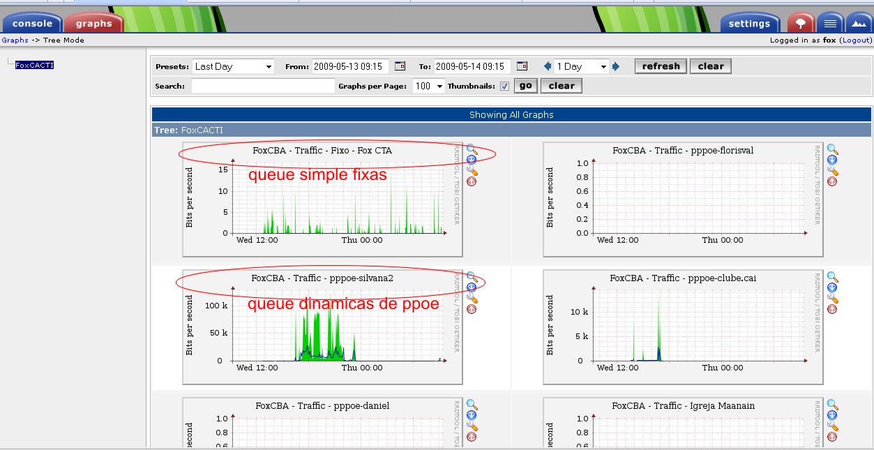

    Sim, ele salva em banco de dados os queues dinamicos, fixando o cliente pelo nome de ppoe, nao tive problemas mais aki... to a 1 semana em teste ja, reiniciei varias vezes o mikrotik e nada de perde...
Nome:	         graficos.jpg
Visualizações:	392
Tamanho: 	192,2 KB

    aka2005 parabéns pelo seu trabalho com o cacti+rrdtool+mk, pude perceber que vc conseguiu pegar as queues dinamicas do pppoe, vc acha que pra poder pegar as mesmas queues dinamicas do hotspot tera alguma diferença a ser levada em consideração.
    Peguei o TEMPLATES dos queue simple desse site, no caso pra pegar do hotspot, tem q axar, ainda nao vi, mas o site q peguei os templates é esse:
    Mikrotik RouterOS Statistics (Update 02/10/2009)
