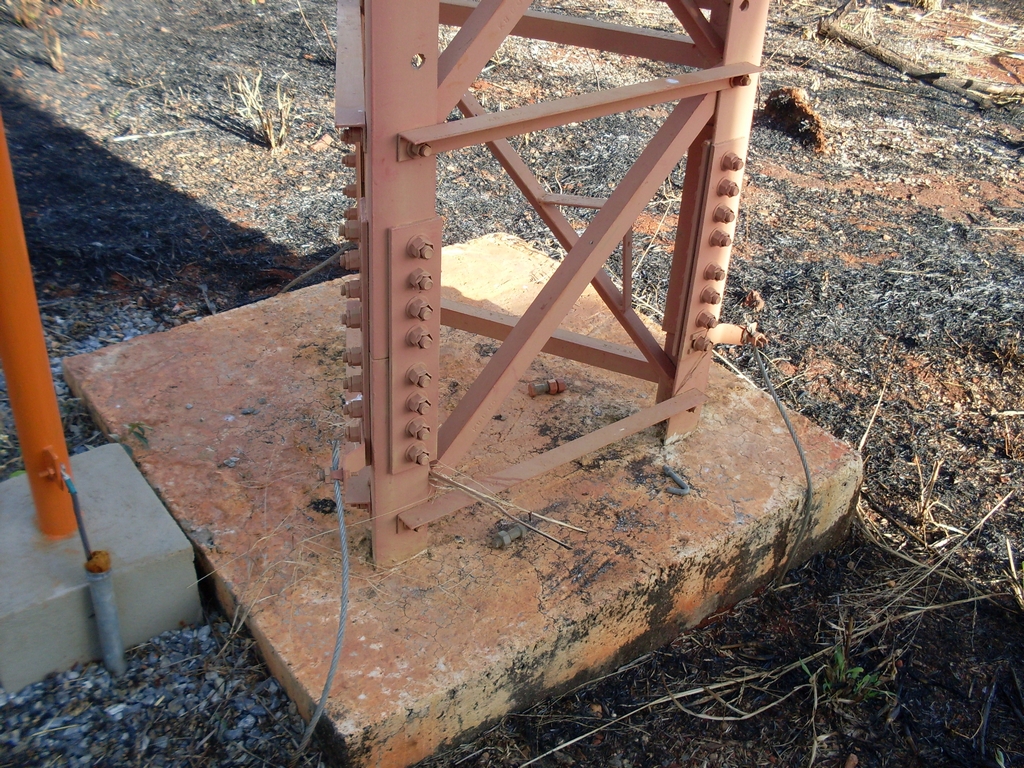

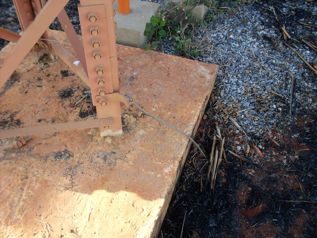

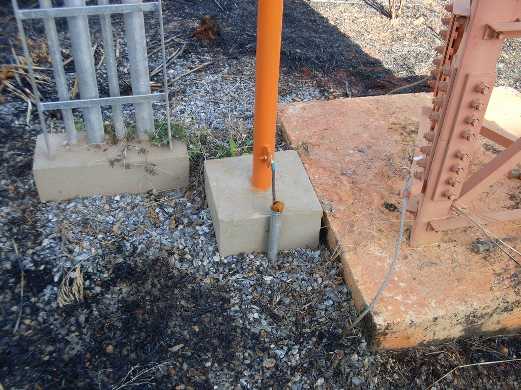

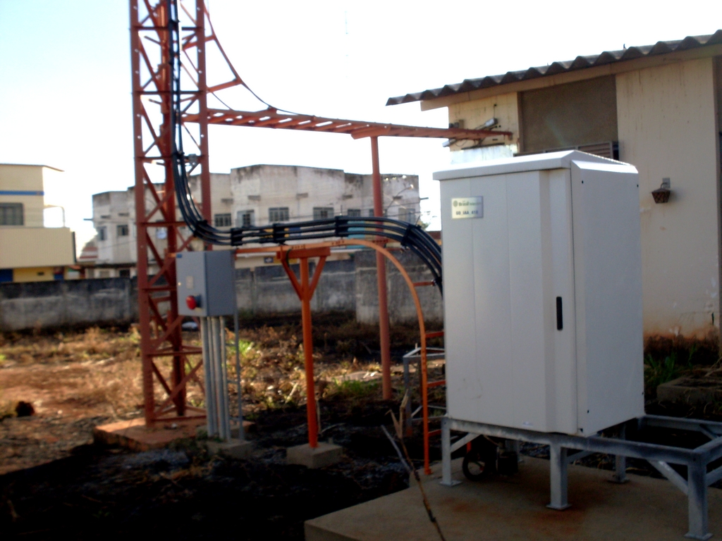

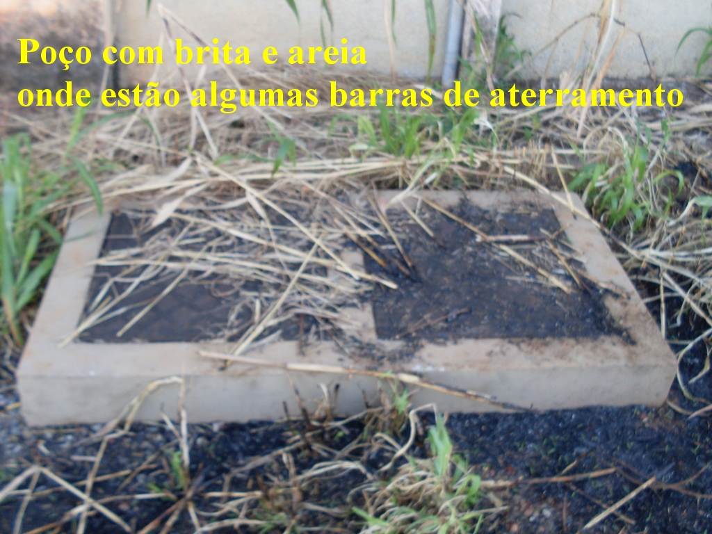

    Magal aqui na torre da BrasilTelecom da minha cidade é do jeito q o colega falou, o aterramento é ligado na torre e os equipamentos também são aterrados na torre.
    Ai no pé dela cada canto sai uma aste e vai esparramando por todo terreno e ainda tem uma caixa de brita com areia para segurar a umidade.
    Olha que já caiu muitos raio aqui nessa torre deles aqui.
    Depois vou tirar uma foto e te mando.

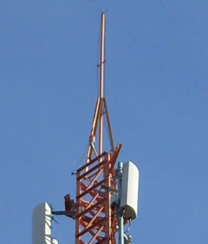

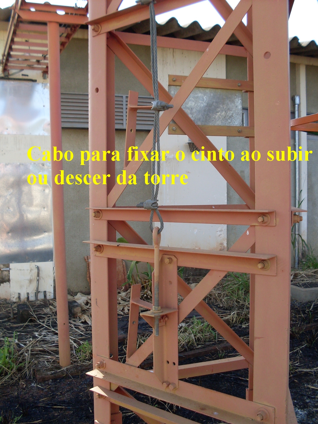

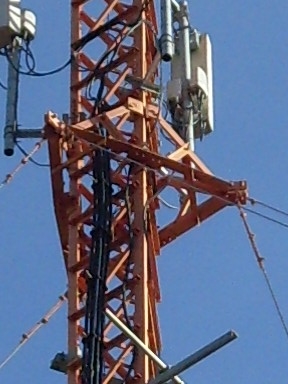

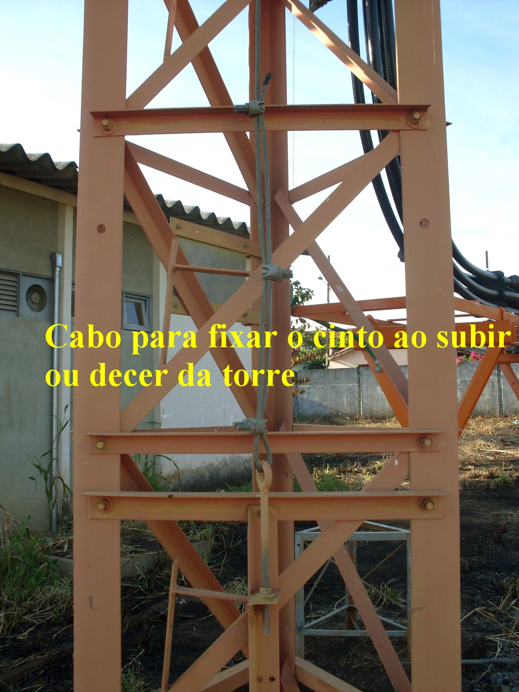

    Acabei de tirar as fotos da torre da BrasilTelecom, vou postar aqui até outras que podem servir como modelo para os colegas.
    Espero que tenham serventia para vocês pq pra mim teve, copiei tudo da torre deles. Rs..rs..rs.rs.rs..
    OBS: SE SERVIU AGRADEÇA.

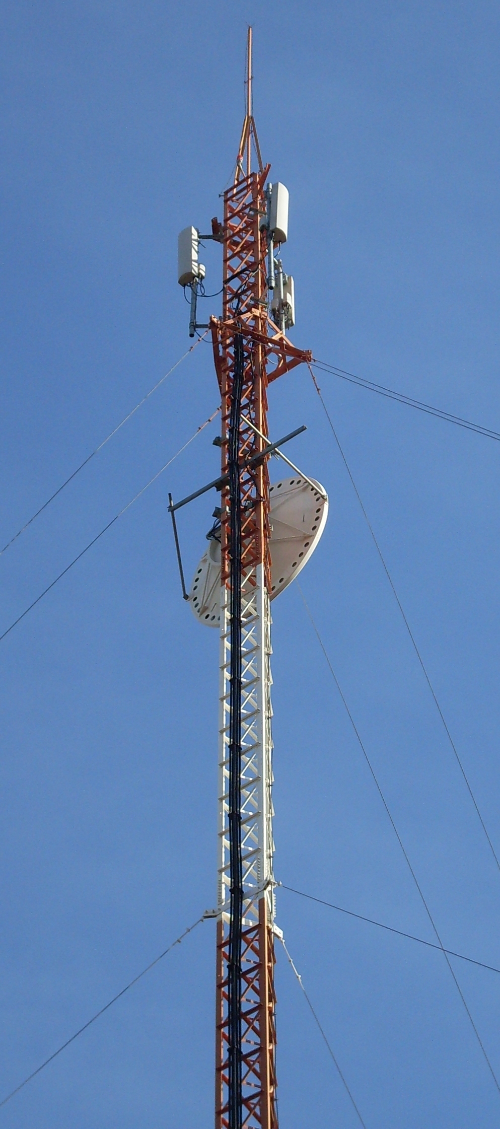

    não sabia que operadora tambem levantava torre de estaio,
    aqui na região toda, em qualquer buraco é torre auto-portante,
    acho que a brasiltelecom tava ruim mesmo de $$$ pra fazer uma torre dessa.
    Citação Postado originalmente por yondaime Ver Post
    O problema não é falta de R$ e sim ventos muitos fortes, não ter morros em volta para quebrar o vento, por ter muito espaço a estaiada é melhor, segurança, altura e varias outras coisas.
    Aqui as vezes venta tão forte de derruba muitas arvores.
    Também a parábola q está na torres deles se eu não estiver enganado tem quase 4mt.
    A claro fez uma aqui com 60mt só q a parabola dela não passa de 2mt.
    aqui tambem não é tão diferente..
    porém a torre da Oi só o pé dela deve ser uns 6x6mts ou mais.
    mas aí entra o bom senso pois a torre deles não tem mais nada além do que essas antenas aí..
    onde eu estou me referindo deve ter uns 20 enlaces.
