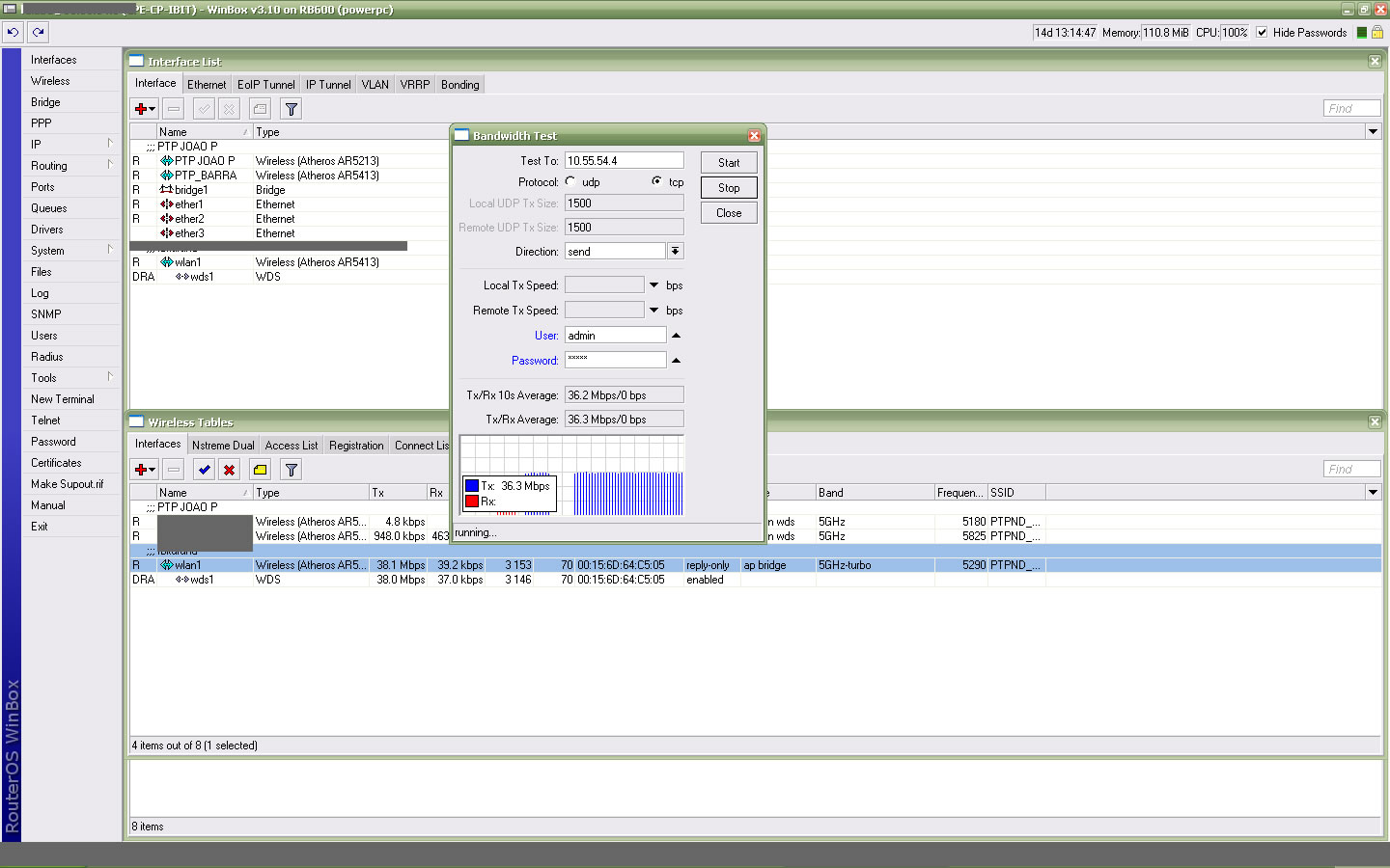

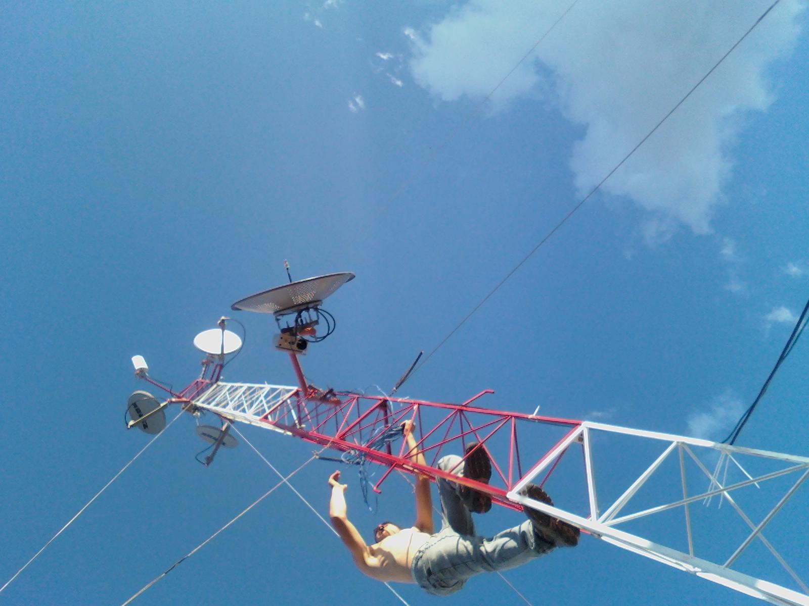

    Olá a todos do Under-linux, tô postando aqui o sucesso que tive no enlace de 59kms até a cidade onde vou pegar o link da Unotel.
    Depois de muito duvidar de que ia dar visada e que a fresnel não ia ser "limpa" , e de que dificilmente iria conseguir espaço lá na cidade (grande) ,
    GRAÇAS ao forum conheci um dono de provedor aqui perto que tinha as moral de conseguir o espaço lá, fiz uma parceria com ele e estamos indo.. (obrigado under-linux)
    Hoje 1 de julho depois de 60 dias correndo atrás, finalmente terminei o enlace..
    Lado A -
    1 Oiw 33 + RB600A + 1 XR5 +FONTE 13vcc 3amp
    Lado B
    1 Oiw 33 + RB600A+ 1XR5 + Fonte POE 48v 1amp
    SIGNAL #
    @54M -60
    @36M -58
    @9M -55
    com 36M (foi a que eu fixei) tá 42 SNR, com 54M fica 38 SNR e o througput não tem tanta diferença, mas senti diferença no PING.
    com 54Mb eu consefui 19 a 20MB FULL fica oscilando nessa faixa.. porem o ping fica 1 , 2 , 20, 12 , 4, 20, 33, 1, 2 ,2 ,2, 5 , 33, 44, 22, 12, 32 , tipo desse jeito..
    com 36Mb eu tenho 18Mb full como anexo em foto e fico com ping estabilizado abaixo de 5ms sendo que boa parte é 1ms..
    agora falta só puxar a fibra da unotel e tô com o link funcionando e dar alguns retoques na parte de backup de energy , o resto tá mamão..

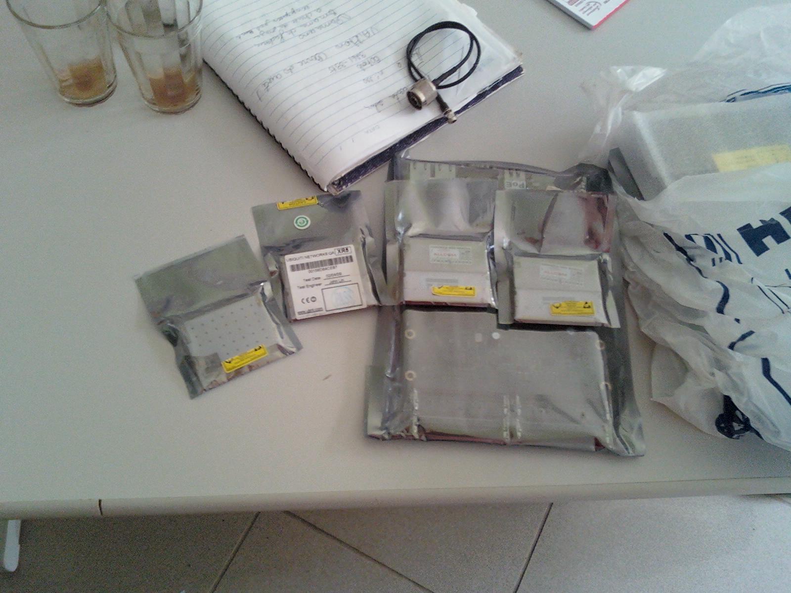

    mas pra quem tá fazendo ou vai fazer algum enlace, NÃO FICA BARATO! é caro.. TUDO é caro,
    o cartão é 400 pila, a Routerboard é 800 pila.. mas o cara de tudo não é isso, é o de deslocar-se , perder muitos dias quebrando cabeça com isso.. alguns custos operacionas e outros custos de "padrinhagens",
    mas compensa e muito, então aqui vai meu relato e tambem deixo fotos de como estão as coisas por aqui..
    espero que ajude alguem que esteja em duvida quanto a link de grandes distancias.

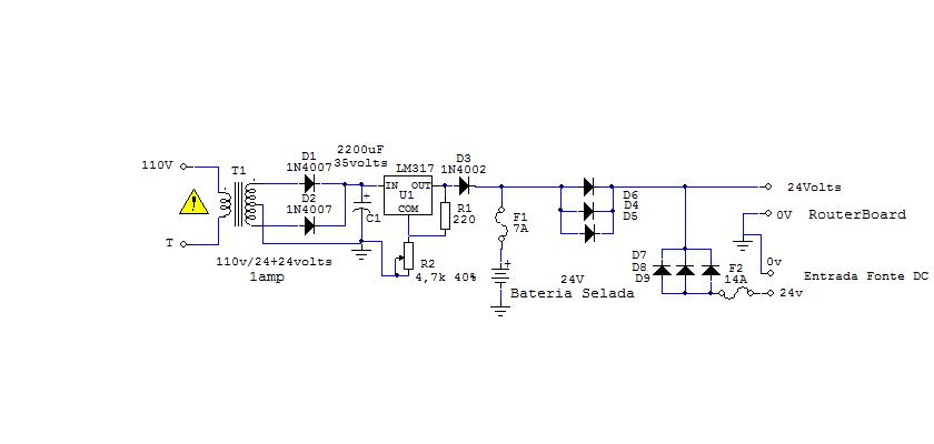

    A questão da eneria, eu fiz um circuito com diodos e um carregador de baixa corrente, tive autonomia de 8 hs com 2 baterias seladas de 7amp, ainda está em teste, vou colocar no blog todos os detalhes, adianto o circuito.

    Josue,
    eu uso aquele carregador da Ceitel, aquele de 3amp 13vcc,
    e nele ele ja carrega a batera em 12v e ja liga direto na rb..
    fica tipo aquele esquema de ligar a rb na bateria..
    coloquei em uma torre minha aqui e nunca mais tive problemas..
    nesse local la ta com esse carregador eu so nao coloquei a bateria, mas vou colocar..

    Para uso em baterias seladas, não sei se é o seu caso, a corrente máxima por bateria é 1,75 Amp, e a tensão é 13,8 volts, esses detalhes influênciam na vida útil da bateria e também numa carga perfeita. Cada caso é um caso, eu tive que fazer por que eu não podia usar baterias no pé da torre, por causa de roubo, então tive que subir as baterias, e não rola subir bateria de carro 40 metros na torre, então optei por baterias seladas. Como eu uso uma fonte de 24 volts por 14 amp na torre, para alimentar todas as RB, eu não podia simplismente socar os 14 amp nas baterias seladas, então tive que fazer o carregador. Bateria de Carro é diferente, mais não sei sobre os valores de amperagem e tensão para uma carga perfeita. Um outro detalhe que observei em testes, é que no caso de alimentção por baterias, 24 volts é melhor que os 12 volts, pois quando a bateria começa a enfraquecer e a tensão cair, a RB trava, a tensão mínima é 10 volts, mais com tensões baixas os travamentos são mais constantes, e tão com os 24 volts temos uma tolerancia maior para quedas de tensão quando a bateria enfraquecer.
