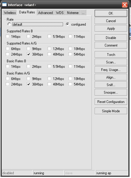

    outra coisa que você tem que fazer aí é FIXAR o DATA RATE, (imagem em anexo)
    pois ai o cartão não vai ficar trocando a modulação e tirando seu througput..

    O Data Rates eu já fixei em 24Mbps mas ainda está caindo. O ACK eu não sei como availar. Você disse que deixou um lado em default e foi mexendo no outro lado até achar o que fica melhor, mas com base em que parametro eu sei se ficou melhor? Se o link não cair mais ?

    Amigo, deixe o data rate em 36mb! (é o essencial pra rede pra trafegar uma boa taxa e super estavel)
