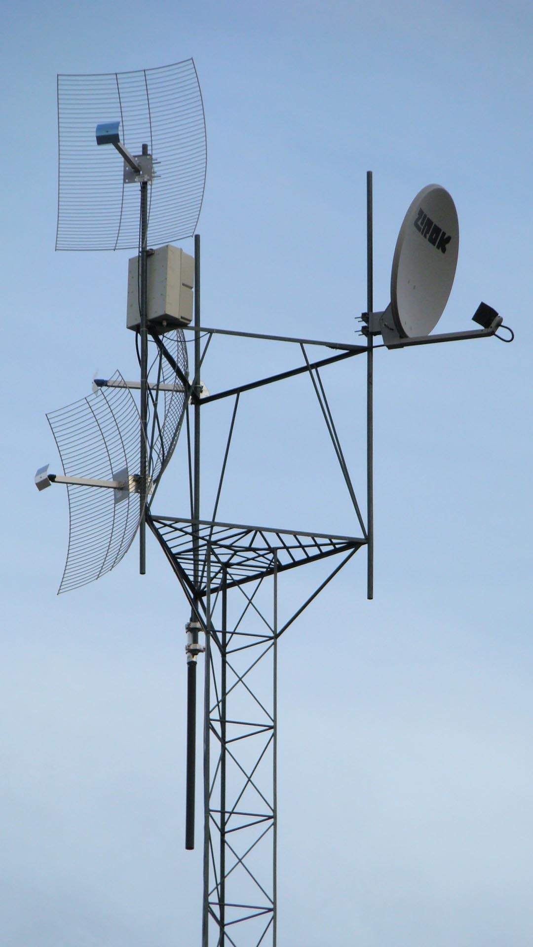

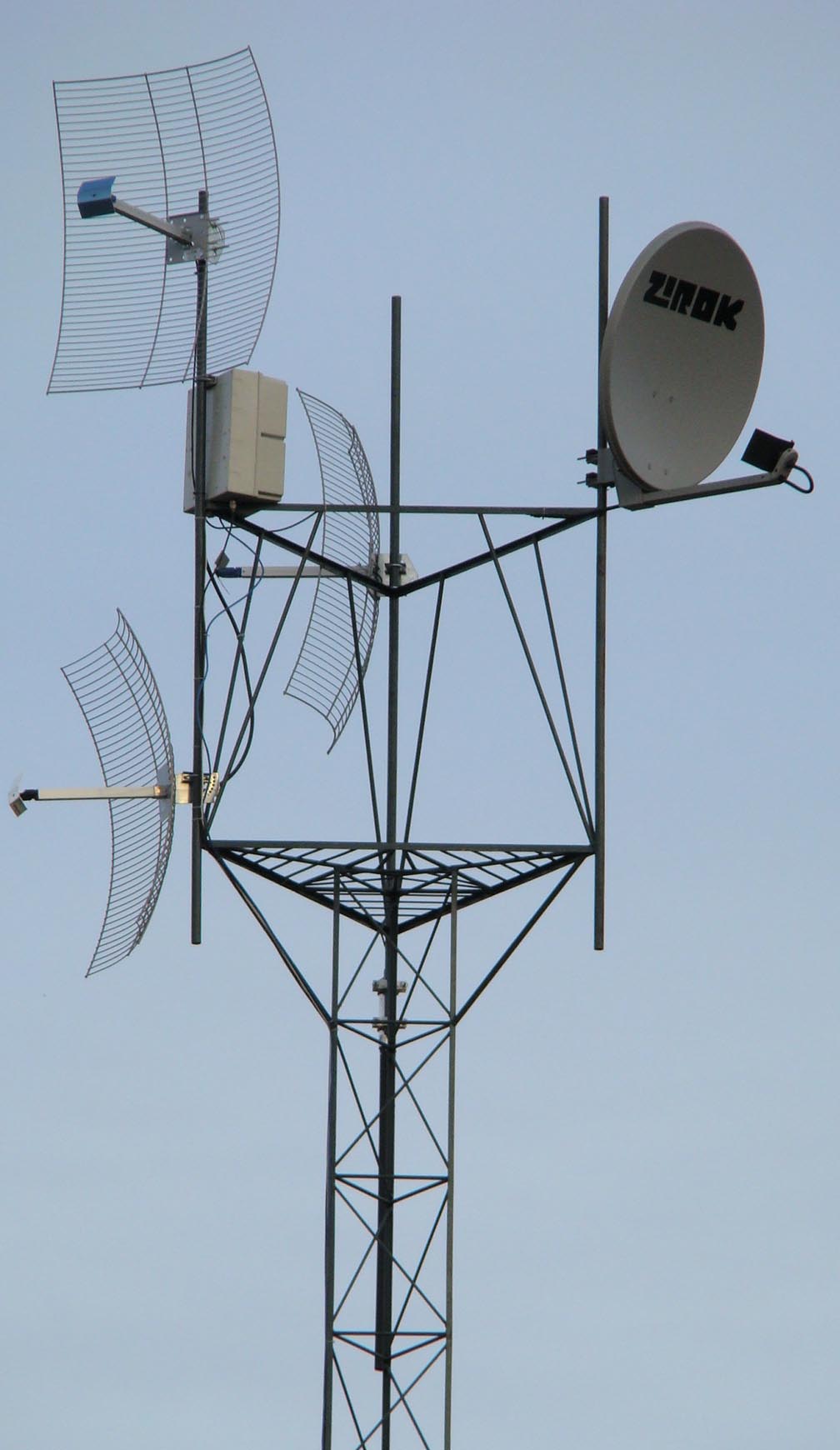

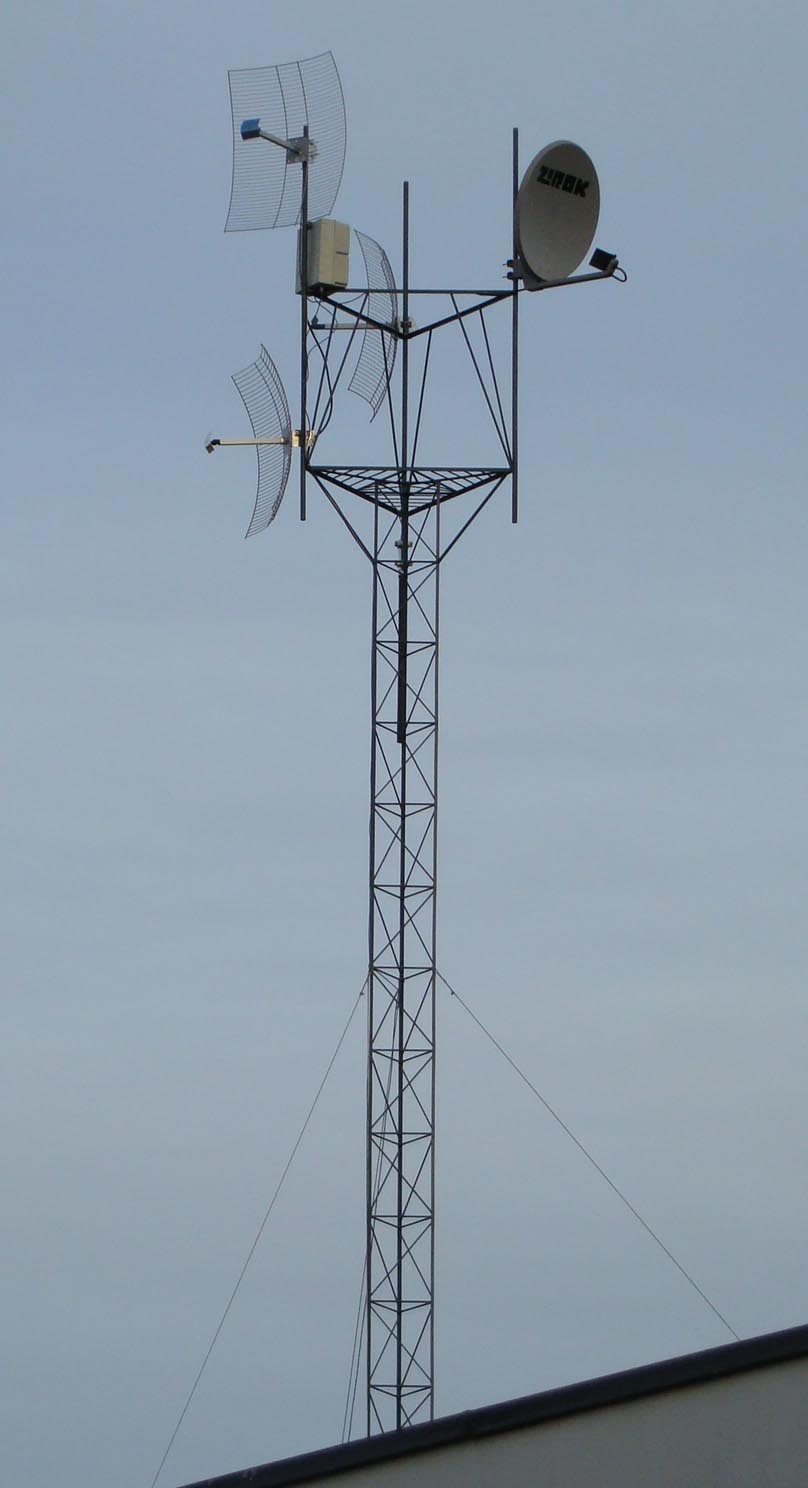

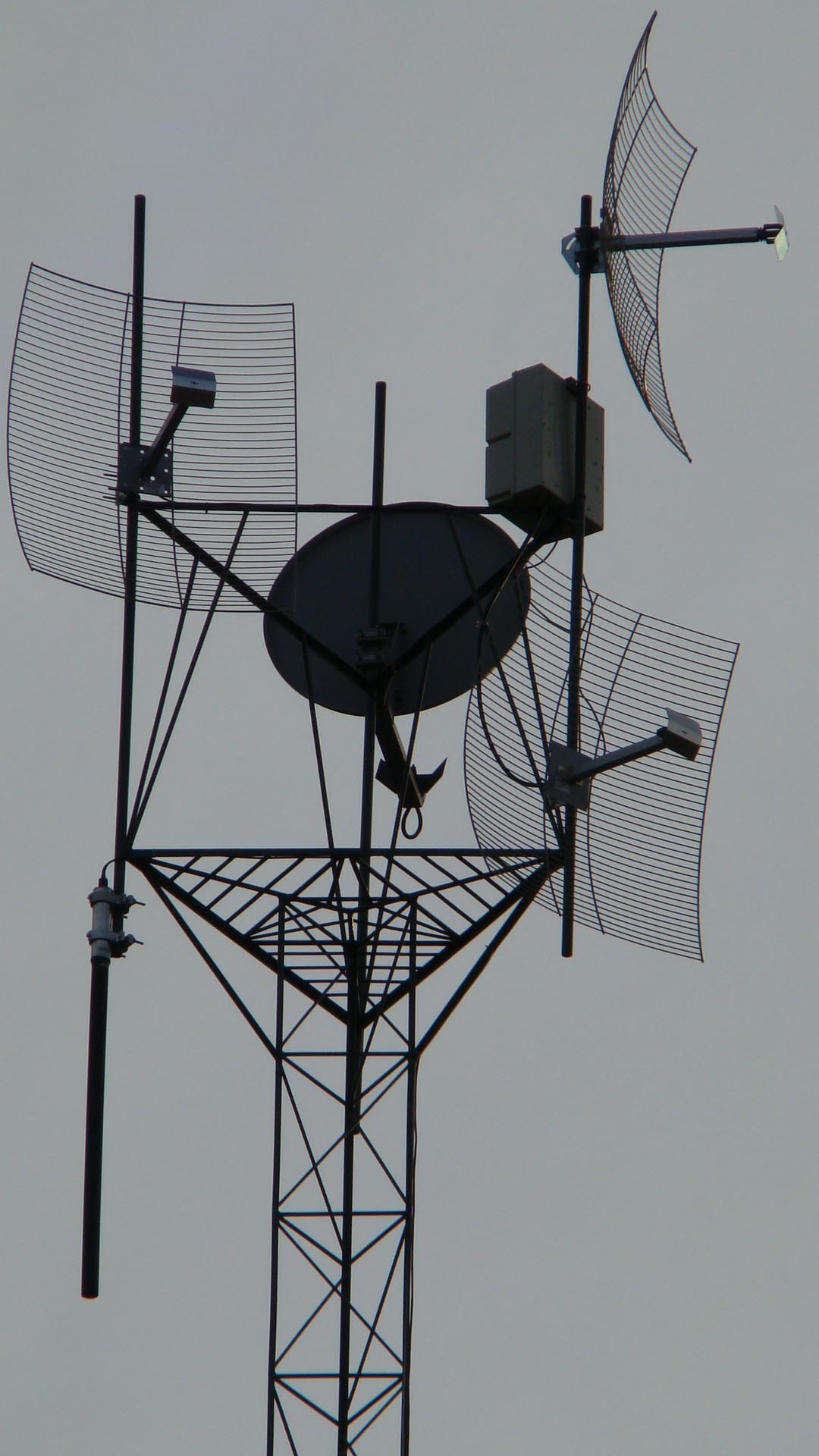

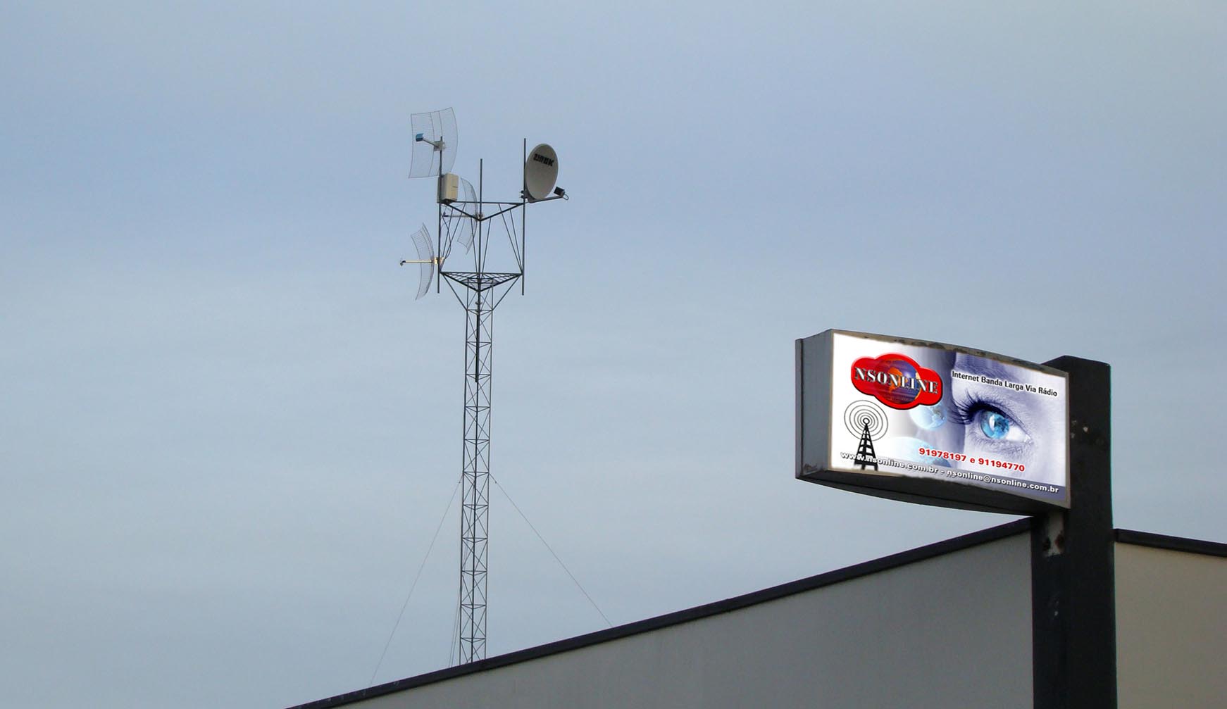

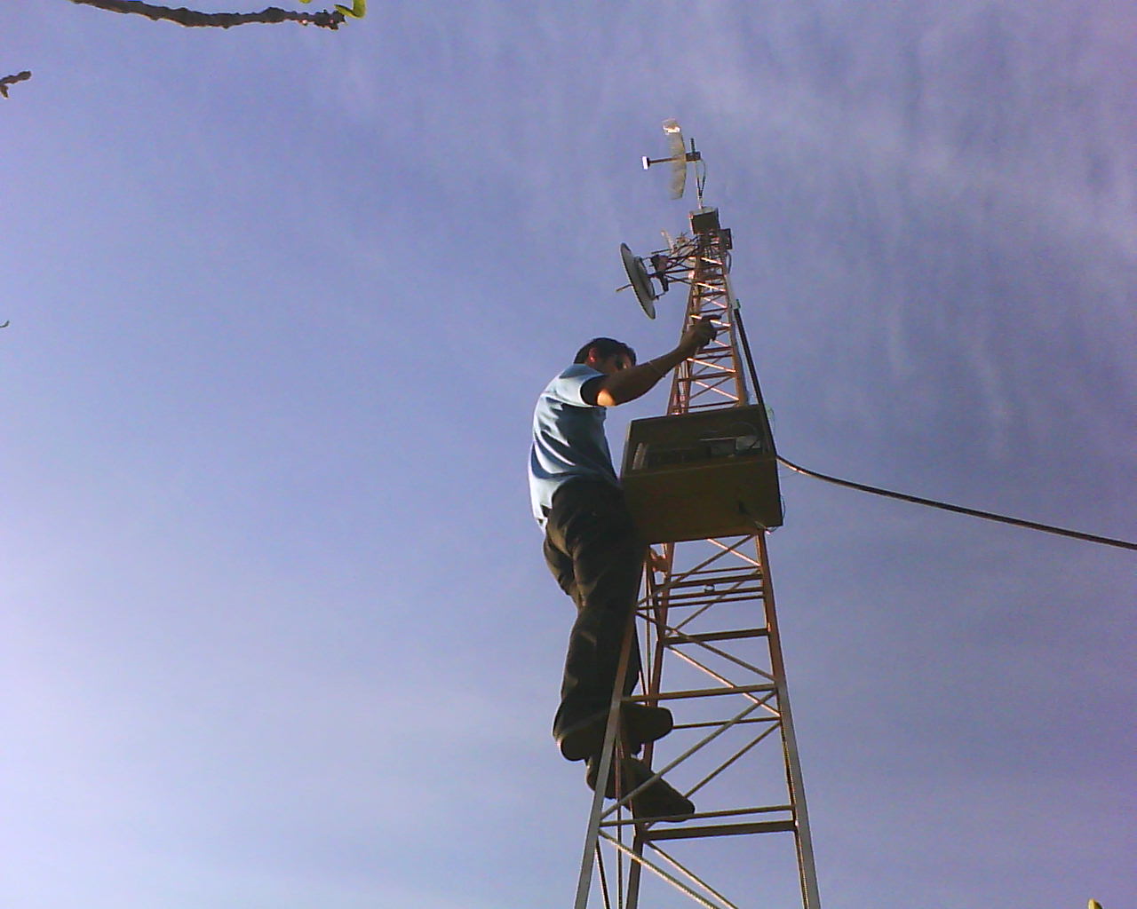

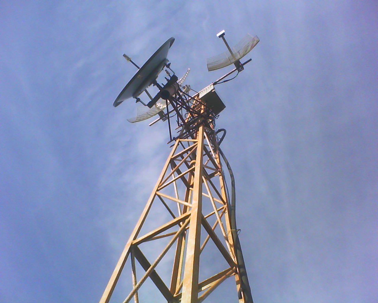

    Pessoal, deixo ai as imagens da minha torre central, fabricada e montada por nós mesmos, o modelo nos proporciona um certo conforto no trabalho arduo de montar e alinhar as antenas, se alguem quizer copiar o modelo, nao cobro pelos direitos autorais. rssrsrsrs

  7. #127
    muito massa cara....parece estar bem estruturada......legal tmbm essa OMNI de ponta cabeça...ainda não tinha visto...hehehe abração.
  8. #128
    Citação Postado originalmente por nsonline Ver Post
    Muito Bom sua Estrutura ...Parabens ...qual foi seu gasto total e qual a atura dessa torre abraços
  9. #129
    Pessoal, nesta torre nos gastamos em torno de 100kg de material, aqui na minha regiao mais ou menos R$200,00, não pagamos mão de obra para fazer, foi feita por nos mesmos, (antes de montarmos provedor de internet, eramos serralheiros,, , que contraste hem?) ela esta em cima de um predio de 4 andares, mais ou menos 12 mts, mais a altura da torre 9 mts, e mais ou menos uns R$100,00 de cabos de aço e esticadores, abraços.
  10. #130
    Ola, boa tarde a todos,
    Pessoal, essa torre que mostrei a voces, esta com 5 antenas, uma omini, (que pretendo trocar por 3 paineis de 90ª) e as outras que fecham link com as repetidoras, faltam mais duas ai. ou seja, vou ter umas 10 antenas, sabendo do limite de canais que posso usar sem interferir uns nos outros, pretendo fechar os links em 5.8, a minha duvida é a seguinte: uso tudo isso com rbs ou monto pc-ap com placa pci? as rbs que conheco possuem 4 slotes, Ja trabalhei com varias placas maes com ate 6 slotes, o que os amigos sugerem?

  12. #132
    Opa.. bem legal !
    Mas olha so a omni é fabricada para trabalhar pra cim, visto que tem furo de dreno (algumas) em baixo..
    Vc vedou bem isso aí ? senão vai encher de água.
    Abraços !

    Bom dia!! colocamos ela assim de ponta cabeça pela facilidade de trabalho que nos proporcionou ai, realmente vc tem razao tivemos que vedar com silicone a parte do conector.
  16. #136

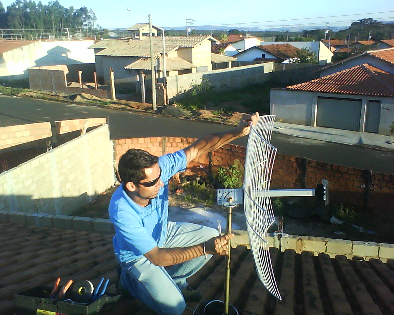

  20. #140
    Padrão Tbm tenho as minhas fotos...
    Essa torre tivemos q levanta-la com um munk....ela naum desmonta e tem 13 metros.....ufa deu um "suadô rapaz"....e tem uma foto de instalação em cliente......
