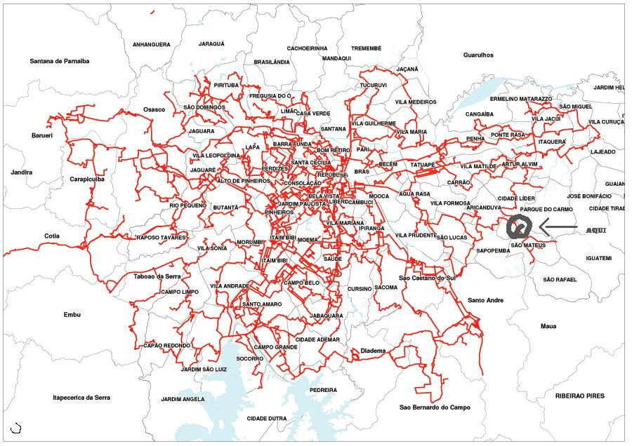

    Meu caro Rubens me perdoe tantas perguntas, mais mesmo que eu nao consiga esse link me interessei muito pelo assunto.
    Se puder gastar mais um tempo com minhas perguntas bestas eu agrdeço, quando você disse ai em cima pra eu ligar pra eletropaulo, onde seria esse ponto principal? onde passar a fibra deles ou o lugar onde vou por o link? pelo que andei vendo no mapa deles passa muito perto de onde moro (sapopemba São MAteus) ai eu ligo la e peço o preço por exemplo do link de Sao Mateus para a rede PTT-Metro e de la quem me fornece é a alog é isso mesmo que entendi? Isso se eu ter bloco de IPs e BGP neh?
    Coloquei uma imagem com uma indicaçao de onde passa aqui perto de onde estou
    Um grande abraço

    Citação Postado originalmente por edcomrocha Ver Post
    Um grande abraço
    O PIX da Eletropaulo Telecom fica na Granja Julieta, mas a localização de fato nem precisaria ser conhecida... lá fica um dos switches da rede PTT-Metro. Você pediria uma ligação do seu endereço para o switch, que seria entregue para você como um cabo Ethernet. De lá quem forneceria pode ser a Alog ou qualquer outro da lista abaixo que esteja marcado na coluna Trânsito:
    PTT Metro
    O que eu já adiantei é que a Alog é a que atualmente tem o menor preço entre esses fornecedores.
    Um detalhe da Eletropaulo é que ela não é muito de esticar o serviço dela para vizinhanças... ela é conhecida por declarar inviabilidade para pontos na mesma quadra onde ela tem fibra, apenas por não ser exatamente na frente. Então pode ser que você precise locar espaço num prédio do bairro para pegar um link deles e de lá levar via rádio para sua sede.
    Veja que para Eletropaulo te ligar diretamente na Alog ou no PTT-Metro custa a mesma coisa, então como você não tem viabilidade técnica para ter ASN/IPs/BGP, um enlace direto para a Alog pode ajudar nesse projeto. E você contratar o link da Eletropaulo ao invés da Alog evita sobretaxação e permite que você em algum momento mude sua conexão da Eletropaulo da Alog para o PTT-Metro quando você tiver ASN/IPs/BGP, já que o circuito é seu e não da Alog.
    Algo a notar é que a Neovia é uma das poucas operadoras que tem boa cobertura na sua região, e que no que pese a falta de uma política de preços para o mercado de ISPs, é do ponto de vista de qualidade uma boa opção quer seja para um enlace daí pra Alog quer seja para um link Internet.
