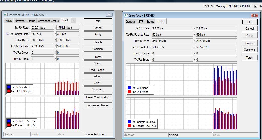

    Opa pessoal.
    Tem uma semana que estou implementando um SQUID mais esperto, em paralelo ao mikrotik.
    Sem muitas firulas, no mesmo switch, 1 placa de rede só etc...
    O redirecionamento é feito simples, via NAT.
    Funciona que é uma beleza, milagre da tecnologia.
    Segue imagem em anexo.
    Reparem o uso do link dedicado (esquerda) com o da LOCAL que vai pro squid
    Tem horas que chega a dar 2,6 megas/s de diferença
Nome:	         squid_paralelo_mikrotik.jpg
Visualizações:	663
Tamanho: 	121,0 KB
