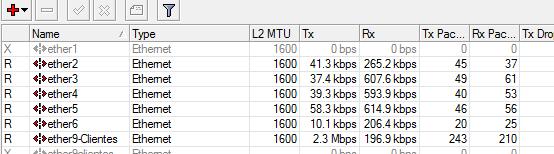

    Estou usando o PCC em uma RB450 com 3 links:
    1) GVT 5MB
    2) GVT 5MB
    3) NET 6MB
    Não tive dificuldades na configuração, acompanhando as explicações do fórum.
    No entanto, tenho uma dúvida:
    A distribuição da carga entre os links não parece estar regular, ou seja, observando o Tx/Rx Bytes das interfaces de rede, verifiquei que a carga parece estar sendo enviada mais para o link 3.
    Dividi o total dos links (16MB) e iniciei repassando 5 pacotes para o link1 (5MB), 5 pacotes para o link2 (5MB) e 6 pacotes para o link3 (6MB).
    Quando reparei quantidade muito maior de tráfego no link3, alterei uma das regras do link3 para o link2 que era o que apresentava o menor tráfego.
    No entanto, os bytes no link3 continuam aumentando em taxas bem superiores aos 2 outros (mais que o dobro).
    Alguém tem uma pista ???????
    Vejam a imagem:
    http://www.awgnet.com.br/Images/pcc1.jpg
  20. #140
    Citação Postado originalmente por awgnet Ver Post
    Boa Noite,
    1) GVT 5MB
    2) GVT 5MB
    3) NET 6MB
    Vejam a imagem:
    Qual dos 3 links que é a rota padrão default principal "com a menor distancia", se for o link3 pode ser isso, ele vai tem um trafego um pouco maior, pq a rota padrão com menor distancia gera o trafego da router, como por exemplo consultas dns, e qualquer outro serviço q vc venha a realizar nela propria.
