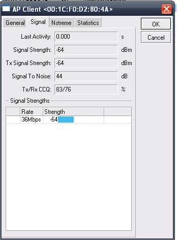

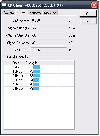

    aqui temos 1 ptp de 1.4 km com zirok de 90 cm 31 db
    foi dificil de alinhar mas quanto mas longe melhor fica,
    com essas mesma zirok testamos em 15 km não feichou, se fosse você não iria de off-set
    só foi feichar com antenas oiw de 24 db de disco ingual a hyperlink
    se a sua for 27 de grade não sei se passaria os 6 mb
    iria de disco pluton o hyperlink de disco

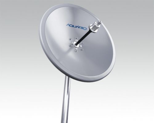

    tem agora tambem as aquarios muito bom o preço
    25 db de disco parecendo a hyperlink por 130 reais avista ou 144 em 3 vezes
    deixa eu mandar as fotos do sinal da zirok e da oiw
    preste bem atenção a zirok fica a 1.4 km a oiw fica a 15 km quase sem visada
    sim a antena aquario 5.8 já tá a venda e já homolongada
    http://loja.wappro.com.br/
    acho que ajudei um pouco

    mas em 32 km com essa aquario será que fecha o enlace pergunto pelo fato de ela ter apenas 25 dbi
