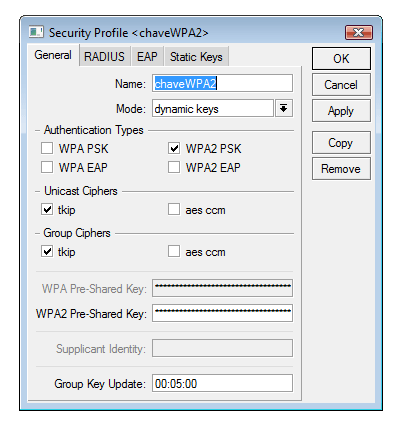

    Estou usando as seguintes configs na opção Security Profile:
    WPA2-PSK e tkip e na pre-shared key uma senha de 64 caracteres.
    Desde ja agradeço aos amigos aqui do Forum.
Nome:	         SProfile.gif
Visualizações:	399
Tamanho: 	15,2 KB

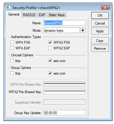

    as configs ficariam assim? e isso msm?
Nome:	         Pint.gif
Visualizações:	223
Tamanho: 	14,4 KB
    Citação Postado originalmente por hunther Ver Post
    Boa Noite, gostaria de primeiramente agradecer a ajuda de vcs caros amigos do forum, então na realidade o que esta causando as reconexões seria TKIP? e não a wpa2 nem a wpa?
    Vo testar as configs que o sergio citou... depois posto os resultados, muito obrigado.
    Tbm percebi isso aqui na minha rede amigo, no meu caso pensei que fosse por causa dos ap´s virtuais que criei ja tava ficando preocupado e acompanhando o seu topico eu ja mudei aqui e parece que resolveu o problema......eu tbm tinha marcado o tkip.... vlw abrasss
    Mesmo assim nao marcando Tkip aumenta o processamento ? certo ? por isso quando tentei fechar minha rede tem uma dor de cabeça imensa, ate desisti .Mais agora vou ver se da certo.

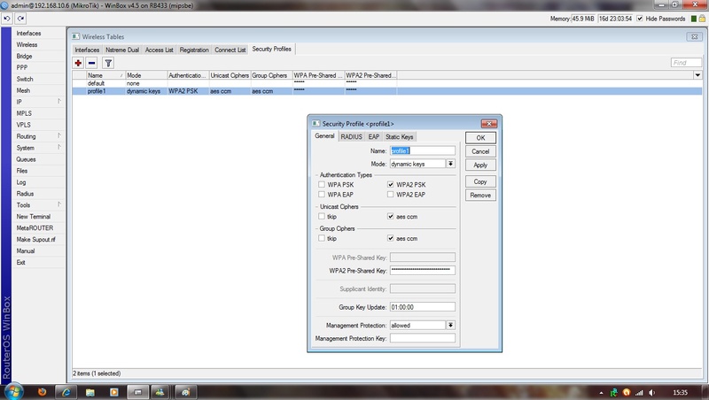

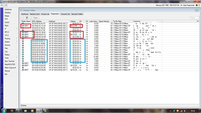

    Padrão Re: WPA2 derruba todos os clientes Wireless
    Amigos fiz a desmarcação do TKIP nos meus cartões, mas ainda continuou o problema, tenho clientes instalados com AP´S engenius esr1221, edimax ew7209 esses com aprouter 6.1....e analisando o que o Sergio comentou sobre atualização de firmeware o problema deve taí....pq verificando no registration vi que os UBIQUITI (nano e bullet) e algumas placas que infelizemente ainda tenho na rede o problema não acontece. Vou tentar uma versão mais recente do aprouter depois posto aqui o resultado. Em anexo confirmo o que estou dizendo..o que está em azul são os ap router´s, o vermelho UBIQUITI...notem que o tempo dos azuis são identicos pela desconexão e conexão simuntanea...a unica coisa que consegui foi mudar dentro do PROFILE o "Group Key Update" para 1 hora (default vem em 5 min) daí a desconexão e conexão dos clientes fica de 1 em 1 hora.... não consegui tempo maior.
Nome:	         registration.jpg
Visualizações:	349
Tamanho: 	119,0 KB
Nome:	         profile.jpg
Visualizações:	358
Tamanho: 	72,6 KB
