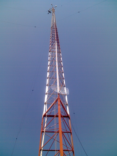

  1. #201
    Citação Postado originalmente por israelneto Ver Post
    Olha só, não tenho umas fotos muito novas, qualquer dia tiro umas com as antenas instalar... por enquanto, achei essas nos meus arquivos...
    CARAMBaaa!! deve ter dado um trabalhão esses cabos de aço ai isso deveser pessado Pacass !! Mas Parabens pela Pela Torre e estrurtura ai Amigo ..
  2. #202
    Normalmente se vê torres estaiadas com cantoneiras na vertical e nas travessas de amarração, ferro redondo.
    Mas nesta sua, toda ela é de cantoneira. Resistência extra.
    Só não deu para ver bem se ela é soldada ou aparafusada.
    Numa das fotos anteriores deu a impressão que era aparafusada. Mas se for aparafusada, como vai sentar as peças horizontais e diagonais, já que a secção é triangular?

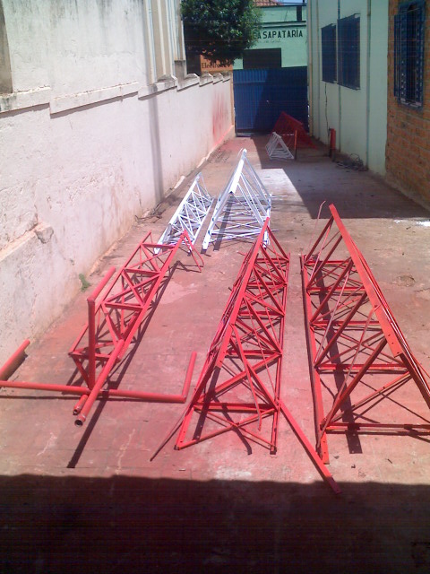

  3. #203
    Nesse furum to vendo tanta coisa ruim que quando vejo uma coisa tão boa assim tenho que elogiar. Parabens pela estrutura. O gerador menor , venderam?

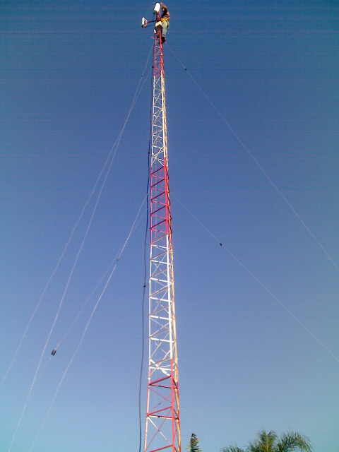

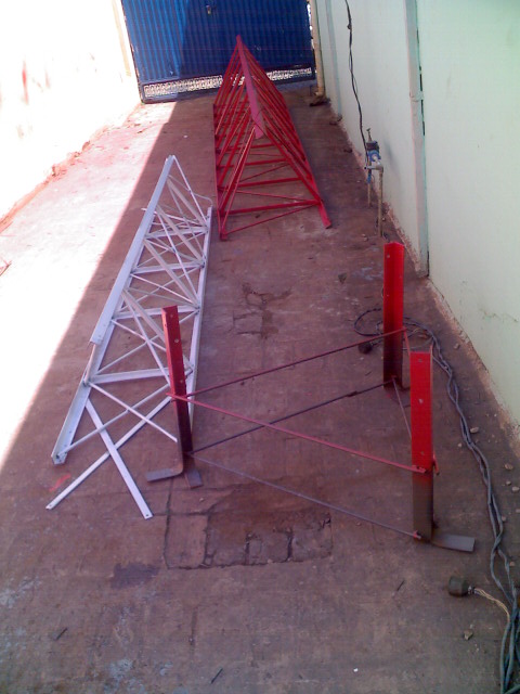

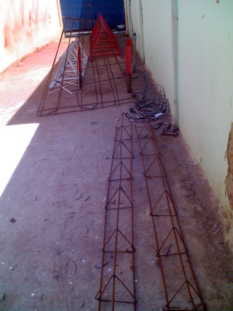

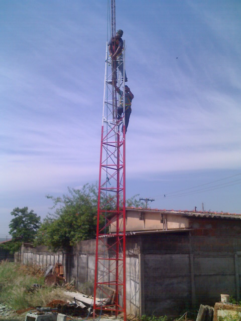

  4. #204
    Talking torre de baixo custo
    resolvi dar minha contribuição.
    apos ver tanto trabalho de nossos amigos provedores ( q muintos acredita q so fica atraz do pc vendo as promissorias cair )
    com apenas 18 mil e muinto trabalho e 2 meses construimos e montamos 3 torres 30,20,22 mt auto portantes ,,(estirei algumas por medo de alguns visinhos )
    espero ter contribuido para quem vai fazer a sua primeira torre e como no caso da maioria esta sem verba e temos de constrir nossas proprias torres

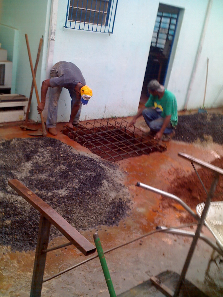

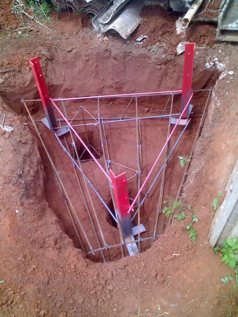

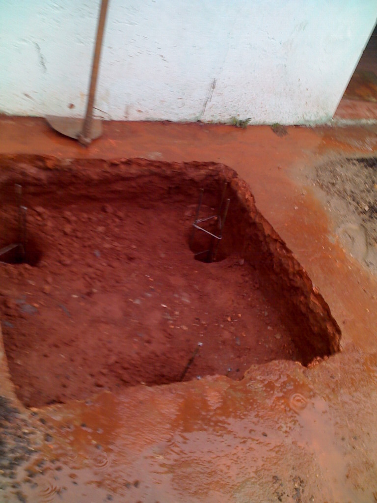

  5. #205
    ---mais um lembrete e contribuição
    ---vi aqui no topico um amigo que que uso 5 caminhões de concreto para a base de sua torre
    ---com apenas 10 saco de cimento concretei as 3 bases
    ---um outro cavo uma base de 1.20 mt em uma torre de 18 mt
    ---cada base de torre que montei tem 40 centimetros de concreto e são auto portante
  6. #206
    Fiz a minha com 1,20 pela incidencia de ventos fortes no local......sinceramente , acho que suas torres com as sapatas muito finas. Consultou um engenheiro?
  7. #207
    Citação Postado originalmente por FernandodeDeus Ver Post
    Fernando, não sei até que ponto a sapata pode ajudar. Ela precisa aguentar o peso, mas a força de torção não é aplicada diretamente no pé. Daí que se os estais forem bem distribuidos e com cabos apropriados, a força de torção não vai incidir no pé.
    Se os cabos não aguentarem, não vai ser uma sapata maior ou mais profunda que vai segurar. Vai torcer e vir abaixo igual.
    E quase não vejo o uso de sistema anti-torção mais ou menos sobre a meia altura das torres. Mas é importante.
    Agora, para autoportante, daí sim a sapata é fundamental, pois toda a força lateral vai incidir diretamente ali. É o caso de árvores que são tombadas com raiz e tudo, mas isso só acontece com aquelas que tem um sistema de raíz mais concentrado e não tão profundo. Já aquelas que tem uma raíz central profunda ou então aquelas que o sistema de raíz é espalhado não são arrancadas com ventos.
    Não que eu tenha maiores conhecimentos sobre isso, mas foi o que me passou um engenheiro, numa conversa informal.
  8. #208
    Sim com certeza, falei isso poia a torre do rapaz é autoportante e a minha tbem, Nas estaiadas basta um triangulo com 1/3 de um modulo enterrado no concreto livrando 10 cm de concreto na lateral do modulo. Agora nas auto-portantes a coisa muda e ainda mais se tratando de lugar com muito vento , preferi colocar la 1,20 m de concreto mais 4 sapatas de 1,5 metros. Para dar mais segurança. E outra aqui em minha cidade o concreto usinado só vem acima de 1 m³ e n~eo adiantaria fazer menor. A base da minha torre contando as medidas do concreto pesa 2.600 Kg
  9. #209
    oi,,tudo bom ??
    sim elas tem planta e registro no crea.,.,
    e nos fizemos com base em uma torrre da cpfl de 30 mt q ja ta de pé a mais de 10 anos no centro de nossa cidade.,,.
    eu tambem achei que ela é fraca ,pois tem base 80 centimetros no pé e 15 centimetros no final de 30 mt,,,mais ta la em pe provando que autoportante (foi feita para recepção de telefone )
    apenas não faria hj tão fina pela dificuldade de ficar em cima dela onde não cabe os 2 pes
  10. #210
    Vixe é o mesmo problema da minha , fui trocar a parte de balizamento, tive que contratar um munk com cesta para fazer o serviço, ai aproveitei e dei uma manutenção preventiva..........torre fina em cima é ruim mesmo.
