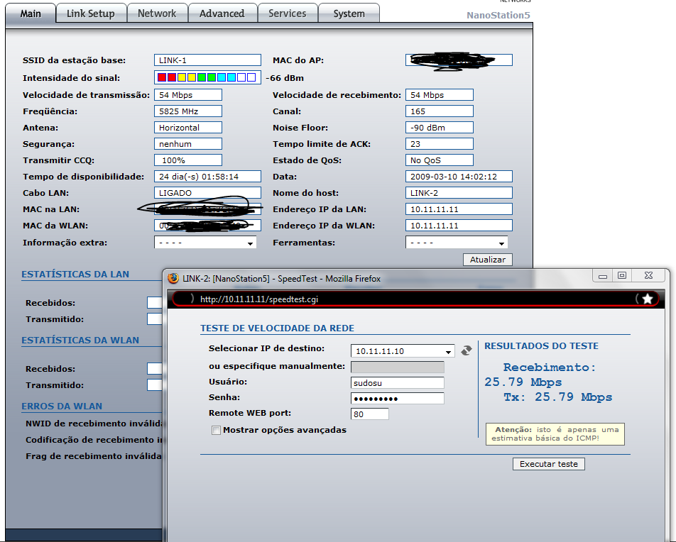

    Citação Postado originalmente por nsonline Ver Post
    ai ele esta setado a 14 db a uma distancia de 2,5 km.
    reparei que o seu esta em portugues.. eu estou usando todos originais, será que nao tem alguma diferença nisso?
    Citação Postado originalmente por dorau Ver Post
    Pode ser, atualiza pra utlima versao a 3.5

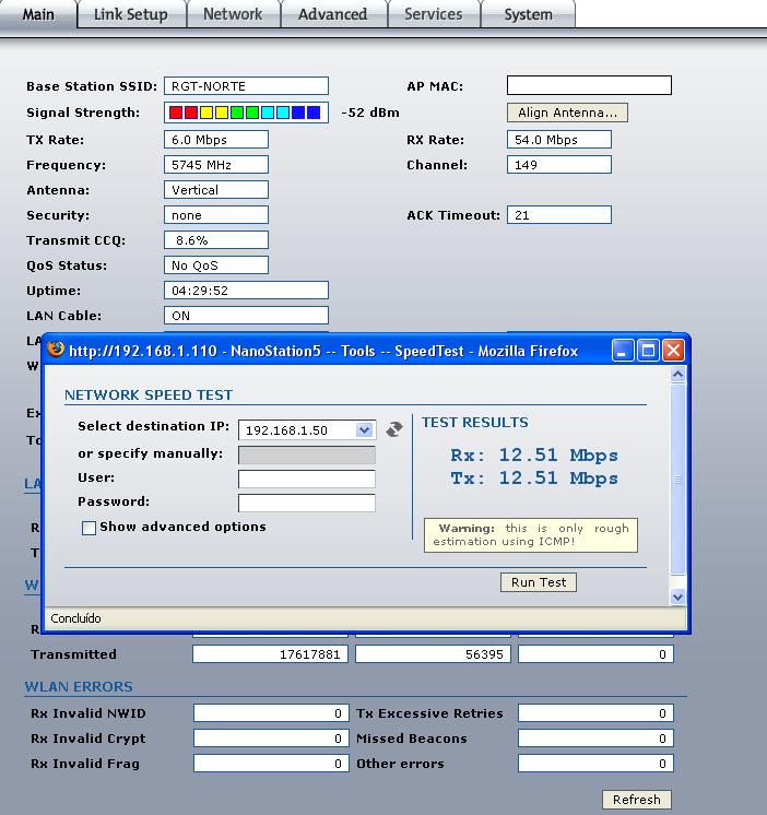

    ola só o meu a 900metros setado em 24dbi visada perfeita para torre
Nome:	         ns5.JPG
Visualizações:	216
Tamanho: 	89,4 KB

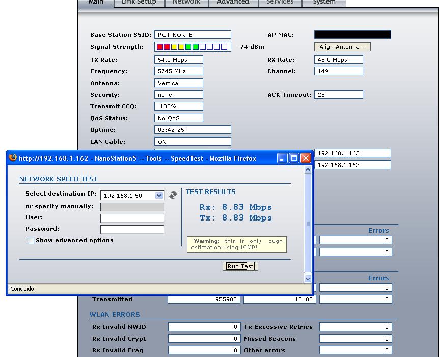

    e esse outro a 200 metros
Nome:	         ns5_200m.JPG
Visualizações:	186
Tamanho: 	84,2 KB
