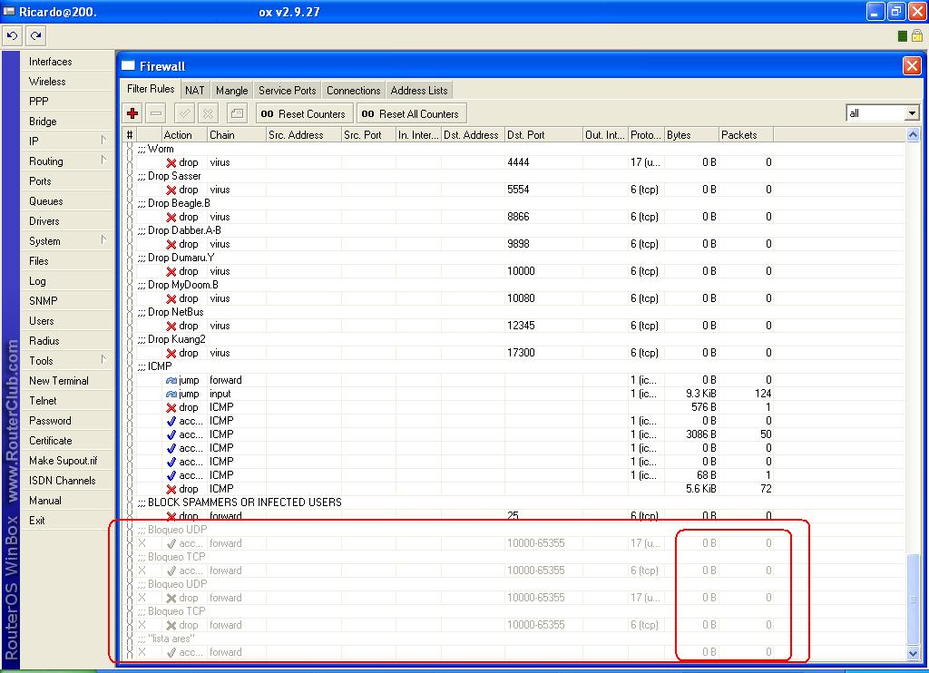

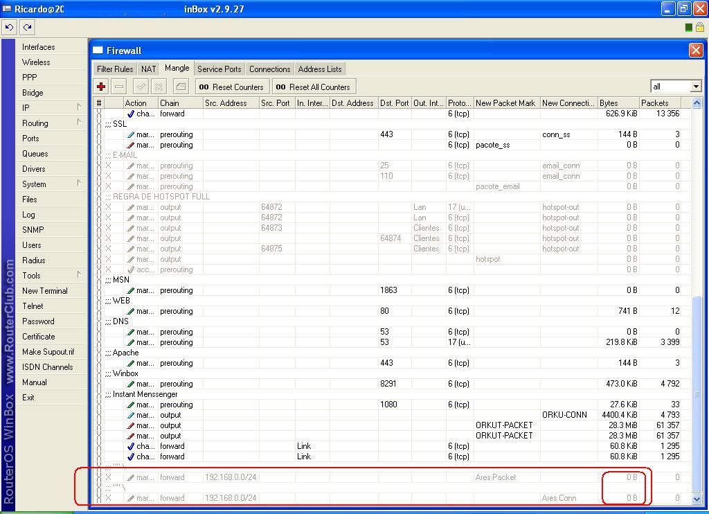

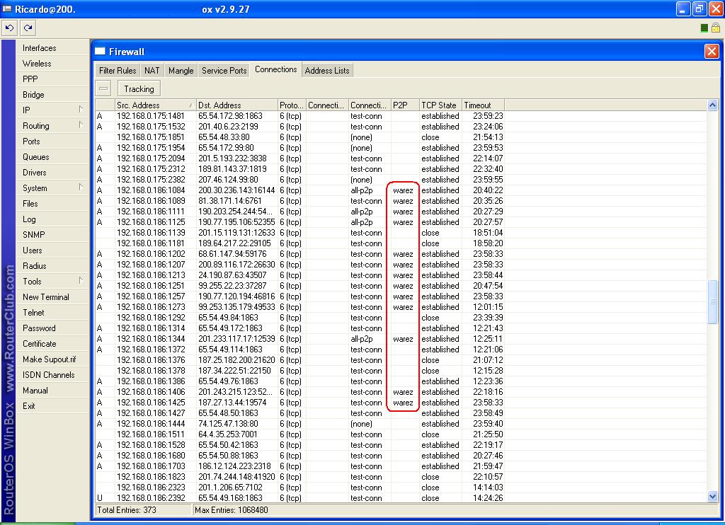

    você pode ver as imagens e verificar acredito que não esteja funcionando aqui
