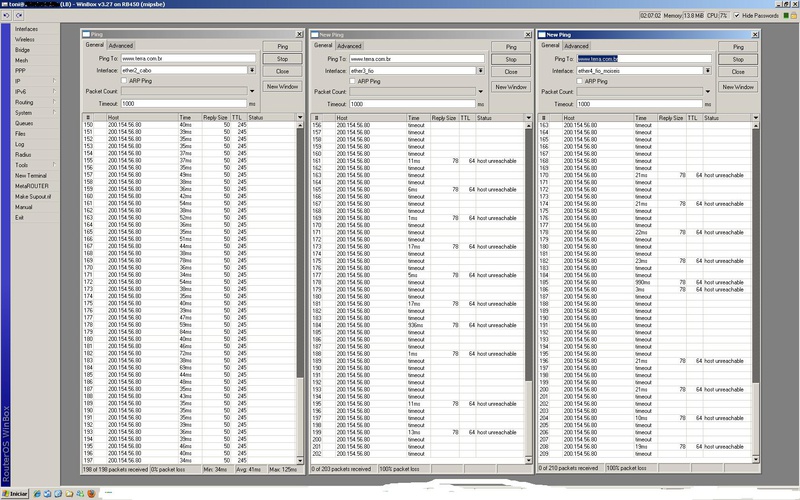

    os dois adsl sao da mesma operadora? estou com problema tenho dois adsl de 1,5mega da oi so que tem o mesmo gatewae dai so o adsl que autentica primeiro funcionada.
    vou explicar melhor antes aqui era brasil telecom um adsl faz 2 anos que uso e outro faz 3 meses peguei depois que a oi comprou a brasil telecom . fazia ja quase dois meses que o balanceamento estava funcionando perfeito, na sexta feira renicie a rb 450 do PCC e dai ocorreu o problema. o que teria que fazer para resolver esse problema?
    em anexo foto e regras que estam no Pcc.

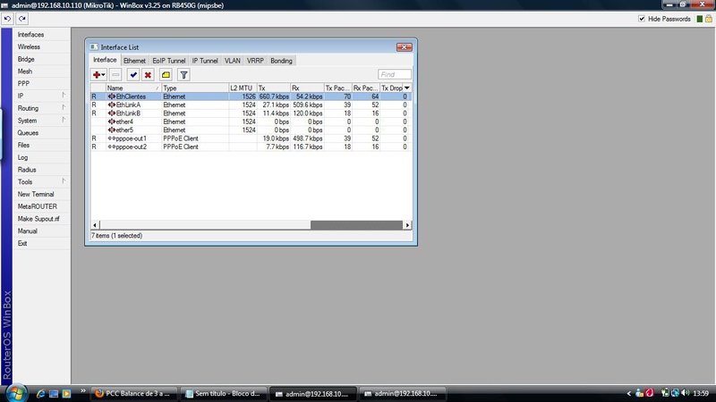

    Uma dúvida, meu pcc já tá rondando a uns 6 meses...
    tenho 6 links de 3.2 cada.
    qdo eu entro nas propriedades gráficas do link que vai pro servidor,
    o máximo que vejo de tráfego é de 3.2mb saindo do pcc para o servidor.
    em todos os modens o led data, indicando que tá tendo tráfego trabalham feito loucos...
    isso é certo?
    não teria que ser um tráfego maior de dados!?

    Padrão problemas com o pcc ping dos links
    bom tenho o pcc a varios meses sem probolemas, só que ultimamente algumas paginas preciso dar F5 para velas corretas e em algumas vezes nem abrem ai dando F5 abre, ai resolvi dar uma conferida nos links e vamos la: atualmente tenho 3 links aonde 1 é virtua empresarial e 2 adsl aonde 1 é de 2mb e outro de 4mb. somando os links teriamos 7mb com 7 marcaçoes no load ate ai tudo ok, nenhum dos links chega a full no load, meu problema é que fui analizar o ping de cada link direto do da RB450 que faz o pcc ela esta com mk versao 3.27 e descobri que pingando direto dela algum site somente o link do virtua tenho 100% de resposta, pelos 2 adsl perca praticamente de 100% de pacotes, só que no grafico de consumo os 2 adsl estao sendo consumidos sem problemas, como utilizo links de 2 operadoras diferentes estou com os dns da opendns e nunca tive problemas com isto, ja revisei todas as conf do meu pcc e nao encontrei nada, unica coisa de diferente que encontrei de quando eu fiz para o tutorial de agora é que nas routes tinha colocado os links com distancia de 1/1 1/2 e 1/3 e no de agora esta 1/2 1/3 1/4 mudei e mesmo assim o ping continua sem resposta nos 2 speedys adsl, lembrando que todos os meus links sao assinaturas empresariais, segue em anexo imagem do ping. quando ligo os adsl direto em algum pc o ping esta normal deles.
Nome:	         ping.jpg
Visualizações:	377
Tamanho: 	154,1 KB
