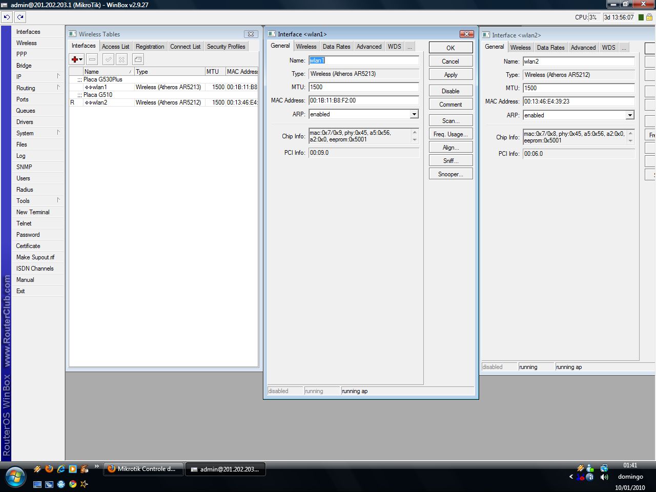

    E aê galera, olha só, meu PC-AP funcionando normal, quando ADD mais uma placa wi-fi para botar uma setorial, o MK reconheceu a placa, mas ela não funciona corretamente (consigo dar um sniff e ver todas as redes, mas ninguem consegue se conectar nela) muito estranho. imagem em anexo.Clique na imagem para uma versão maior

    ps: a unica diferença que vi na imagem da direita (que ta funcionando normal) e a da esquerda (que é a placa rebelde) é que o "Running" da placa da esquerda está sombreado enquanto a da direita está preto.
    alguem já teve problema similar e que possa ajudar?
    confere se n esta bridge xD se tiver coloca ap e pronto flwww espero ter ajudado...

    Amigo ... com a 2.9.27 (cracked) naum vai rolar nunca duas pci's!!!
    esse bug foi resolvido nas versões 3.0 em diante...
    compra uma licenssa que vai dar certo ... pode confiar .. to te dizendo por experiencia própia...

    já deu certo, tô com 3 pci com paineis setoriais hyperlink na versão libertada. lembrando que não fiz nenhuma alteração na config da placa em questão. ambas funcionaram corretamente após o reboot do sistema.
    Como tu resolveu ....
    deixa claro ai ... porque eu ja tive esse tipo de problema e só resolvi trocando a versão!
    Não entendi o que vc quiz dizer com o reboot .... ( naum seria uma simples reinicialização né?)
    detalhadamente: desliguei o pc-ap, troquei as placas pci de slot, (a placa mãe modelo TUV4X tem 6 slots pci) em seguida liguei e pronto, tudo normal e com plena capacidade. sem precisar trocar de versão. lembrando que estou com placa wireless da D-link modelo G-530 Plus e a G-510 Rev. B1. qualquer duvida que tiver pode postar que eu esclareço. =)
