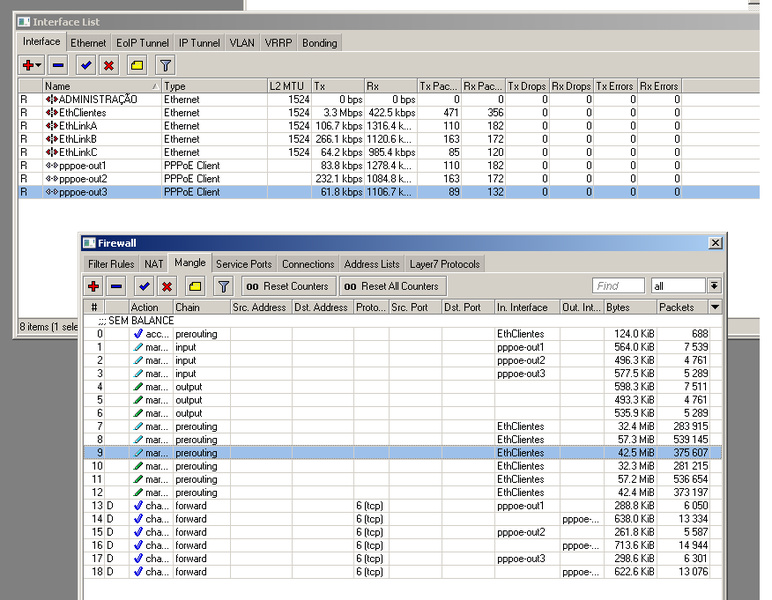

  13. #273
    MUTIO OBRIGADO... a todos da comunidade, ao LUCIANO, TIAGOM e todos os outros que me ajudaram!!
    Acabei de fazer o pcc funcionar redondinho..
    Para tentar ajudar os amigos que tem o mesmo cenario que eu vou colocar o codigo logo abaixo para vocês analizarem e quem sabe aplicarem no seu provedor.
    Meu código basicamente é o passo a passo do LUCIANO com as alteração de interfaces para rodar os modens em bridge.
    CENÁRIO:
    3 X ADSL (MESMA VELOCIDADE) COM MODENS EM BRIDGE (Sendo discados pelo mikrotik)
    Balanceamento feito numa RB750G com Mikrotik 3.31 instalado
    Nome das interfaces
    0 R EthLinkA (MODEM 1)
    1 R EthLinkB (MODEM 2)
    2 R EthLinkC (MODEM 3)
    3 R ADMINISTRAÇÃO (usei a porta reserva para ligar diretamente ao hub, uso para fazer a administração)
    4 R EthClientes (SAIDA DO LINK)

    Após essas configurações, é so adicionar um endereço de ip para a interface dos clientes, e usar ele como gateway de seu computador ou servidor.
    Novamente resaltando, estas regras não são de minha autoria, somente peguei aqui no forum e fiz as alterações para rodar no meu cenário..
    Agradeço novamente a todos que me ajudaram, e principalmente ao autor do topico que ajudou muita gente..
    Agora fico no tópico para ir comentando sobre os erros ou falhas (se tiver) ou somente para mostrar nossos resultados.
    Segue abaixo um print da RB..
Nome:	         PCC FUNCIONANDO..jpg
Visualizações:	439
Tamanho: 	185,9 KB
Visualizações:	439
Tamanho: 	185,9 KB

  16. #276
    Angelino, dizem que o pcc rola melhor apartir da 3.28.. abraços
  17. #277
    Citação Postado originalmente por tmelooliveira Ver Post
    CENÁRIO:
    Nome das interfaces
    5 R pppoe-out1
    6 R pppoe-out2
    7 R pppoe-out3
    MARCAÇÃO DAS CONEXÕS, PACOTES...
    /ip firewall mangle
    add action=accept chain=prerouting comment="SEM BALANCE" disabled=no \
    dst-address-list=sem_balance in-interface=EthClientes
    add action=mark-connection chain=input comment="" connection-state=new \
    disabled=no in-interface=pppoe-out1 new-connection-mark=conn_na \
    passthrough=yes
    disabled=no in-interface=pppoe-out2 new-connection-mark=conn_nb \
    passthrough=yes
    disabled=no in-interface=pppoe-out3 new-connection-mark=conn_nc \
    passthrough=yes
    add action=mark-routing chain=output comment="" connection-mark=conn_na \
    disabled=no new-routing-mark=to_ra passthrough=no
    add action=mark-routing chain=output comment="" connection-mark=conn_nb \
    disabled=no new-routing-mark=to_rb passthrough=no
    add action=mark-routing chain=output comment="" connection-mark=conn_nc \
    disabled=no new-routing-mark=to_rc passthrough=no
    add action=mark-connection chain=prerouting comment="" disabled=no \
    dst-address-type=!local in-interface=EthClientes new-connection-mark=\
    conn_ma0 passthrough=yes per-connection-classifier=both-addresses:3/0
    conn_mb1 passthrough=yes per-connection-classifier=both-addresses:3/1
    conn_mc2 passthrough=yes per-connection-classifier=both-addresses:3/2
    add action=mark-routing chain=prerouting comment="" connection-mark=conn_ma0 \
    disabled=no in-interface=EthClientes new-routing-mark=to_nra passthrough=\
    no
    add action=mark-routing chain=prerouting comment="" connection-mark=conn_mb1 \
    disabled=no in-interface=EthClientes new-routing-mark=to_nrb passthrough=\
    no
    add action=mark-routing chain=prerouting comment="" connection-mark=conn_mc2 \
    disabled=no in-interface=EthClientes new-routing-mark=to_nrc passthrough=\
    no
    MASCARAMENTO..
    /ip firewall nat
    add action=masquerade chain=srcnat comment="MASCARAMENTO PCC" disabled=no \
    out-interface=pppoe-out1
    out-interface=pppoe-out2
    out-interface=pppoe-out3
    ROTAS...
    /ip route
    add comment="" disabled=no distance=1 dst-address=0.0.0.0/0 gateway=pppoe-out1
    add comment="" disabled=no distance=2 dst-address=0.0.0.0/0 gateway=pppoe-out2
    add comment="" disabled=no distance=1 dst-address=0.0.0.0/0 gateway=pppoe-out1 \
    routing-mark=to_nra
    add comment="" disabled=no distance=3 dst-address=0.0.0.0/0 gateway=pppoe-out3
    add comment="" disabled=no distance=1 dst-address=0.0.0.0/0 gateway=pppoe-out3 \
    routing-mark=to_nrc
    add comment="" disabled=no distance=1 dst-address=0.0.0.0/0 gateway=pppoe-out2 \
    routing-mark=to_nrb
    ____________________________________________
Visualizações:	439
Tamanho: 	185,9 KB
