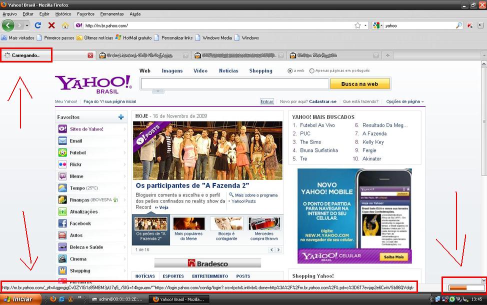

    alow galera é o seguinte o DNS do meu servidor MK , é o DNS correto da minah regiao ( dns da velox recife / PE)
    é o seguinte meus clienets estão a reclamar, pois não consseguem acessar o yahoo mail... Na verdade ele nao abre
    e o hotmail demora um pouco p/ abrir
    tentei ver se era problema do dns (( fazendo o seguinte : criei uma nova conexao PPP aki no meu PC com usuario e senha da velox ... ( meu modem é bridge) Conectei epah... neveguei... entrei no yahoo mail Rapidinho , e no hotmail tbm...))
    mas usando o servidor MK o yahoo mail n abre ... ( fica meia hora assim ( imagem))

    os clientes reclamam tbm q alguns sites n abrem...
    O que faço galera???
