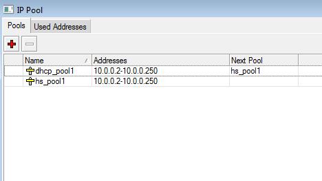

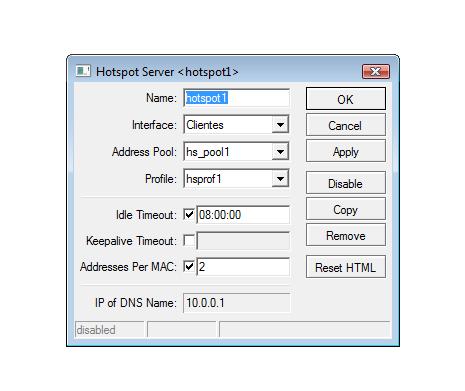

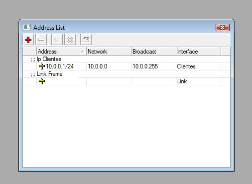

    Então cara, eu fiz assim, já havia tentado aumentar o pool como vc descreveu acima''pool maior'', logo os clientes que se conectava nos endereços 10.0.1.x autenticava, mas não navegarão... o que pode ser
    Citação Postado originalmente por RenatoLima Ver Post
    Segue imagens em anexoClique na imagem para uma versão maior
Nome:	         img3.jpg
Visualizações:	335
Tamanho: 	18,4 KB
ID:      	10972Clique na imagem para uma versão maior
Nome:	         img1.jpg
Visualizações:	318
Tamanho: 	13,1 KB
ID:      	10974Clique na imagem para uma versão maior
Nome:	         img2.jpg
Visualizações:	240
Tamanho: 	23,9 KB
    Aumenta a mascara da rede. Deve tá /24. Coloca um /23.
    Abs.

    Caros seguinte, tanto no exemplo citado pelo amigo guilherme quanto do amigo edcomrocha não obtive sucesso, aconteceu um seguinte, os clientes que estiverão conectado na 10.0.0.x ficaram on line, logo os novos clientes que conectavam e eram atribuidos com segundo range 10.0.1.x, logava mas não navegava, exibia pagina de erro para eles...
    vou mecher aqui com mais calma e posto os resultados novamente!
    Renato,
    Faz o seguinte: ip -> adress -> Coloca o ip do gateway assim: 10.0.0.1/23 na interface: Rede_Local
    Obs.: Não esquece de apagar o que tem nos campos da máscara e do broadcast antes de aplicar.
    Refaz o pool assim: 10.0.0.2-10.0.1.254 com o nome "pool1"
    Refaz o servidor dhcp assim:
    /ip dhcp-server
    add add-arp=yes address-pool=pool1 authoritative=yes disabled=no interface=Rede_Local lease-time=3h name=dhcp1
    /ip dhcp-server network
    add address=10.0.0.0/23 gateway=10.0.0.1 netmask=32
    Faz assim que resolve, ok?

    Muito obrigado amigo guilhermeramires sua dica está funcionando perfeitamente e resolveu o meu problema com dhcp esgotado agora a rede ta 100% já tem um monte de clientes pegando a segunda faixa de IPs e navegando normalmente, e melhor agora com essa netmask=32 isolei meus clientes de se enxergarem na rede isso eu já estava atrás alguns dias.
