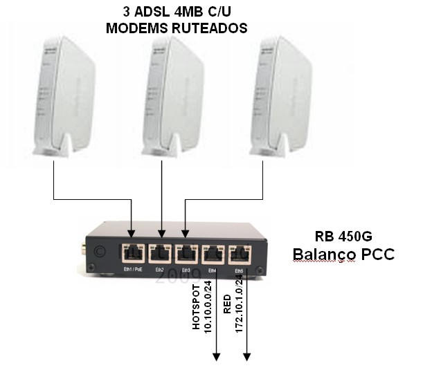

    Padrão Re: PCC Balance de 3 a 16 links - Por: M4D3
    olá, em meu caso tenho estado lendo informacion sobre o balanço e tenho implementado o que se expõe neste topico e funciona muito bem, mas o balanço se aplica a uma sozinha interface; agora meu intencion é fazer que o balanço se aplique a dois diferentes interfaces... isto é que todo o trafico que se gere tanto no ether4 (hotspot) como no ether5 (rede) de minha RB 450G, passe pelo balanço... minha dúvida radica em que regras se devem adicionar para isto se possa levar a cabo.
    anexo uma imagem para que se visualice melhor o exemplo
    agradecere as respostas
Nome:	         BALANCEO 3 ADSL CON 2 REDES DE SALIDA.jpg
Visualizações:	324
Tamanho: 	34,7 KB
