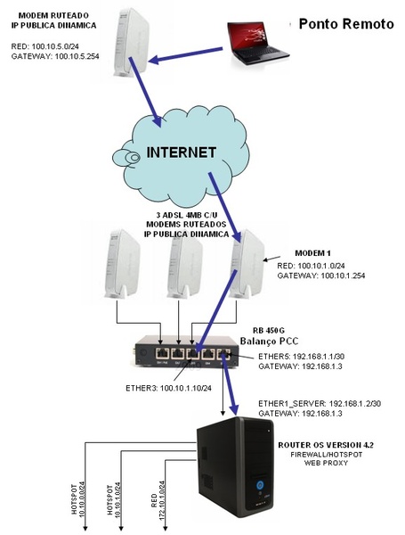

    Padrão Acesso externo a Server Mikrotik
    olá, eu estou com o mesmo problema... quero accesar a meu RB 450G e a meu servidor Mikrotik desde um ponto remoto, anexo uma imagem para que se aprecie melhor o que se requer... as setas em azul representam o caminho que se deve seguir para poder accesar, agradecere os comentários...

    Padrão Re: Redirecionar Para o Mikrotik
    Rapaz, pode ser alguma regra no seu filter que esta bloqueando a porta, tenta outras portas 7070, 7080, 7090... Caso ainda permanença sem acesso, Me add no msn: [email protected], para eu dar uma olhada nas suas regras e ver se consigo decifrar o que esta acontecendo. Por aqui tem varias situações parecida e funciona normalmente.
    Amigo, precisaria você postar seu firewall pra genter analisar quais regras possam atrapalhar o redirecionamento. Possivelmente você fazendo a regra de retorno da requisição, que creio eu esteja faltando, resolva. Mas em todo caso não recomendo "redirects" de internet pra rede local. Não é seguro. O ideal é você fazer uma VPN e acessar suas RBs pelo roteamento, ok?
