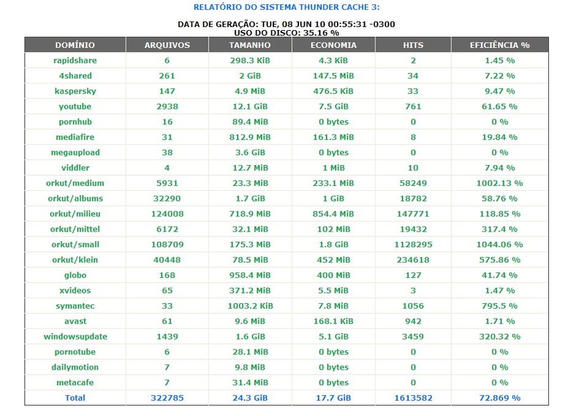

    Sim, fui eu mesmo que implantei o cache full, com Squid e ThunderCache 3. Eu apaguei muitos vídeos do youtube, por isso ele parece bem enxuto. Clique na imagem para uma versão maior
