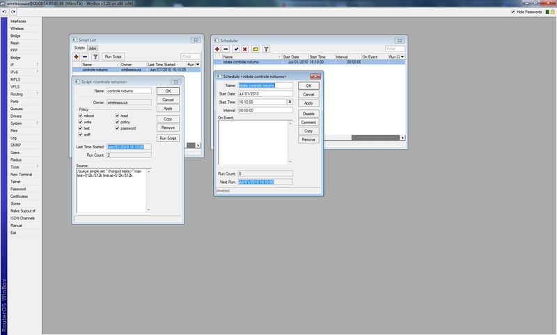

    bom amigo encotrei tudo mesnos essa ultima parte que naum achei
    [IMG]file:///C:/Users/Alexandre/Desktop/Sem%20t%C3%ADtulo.jpg[/IMG]Clique na imagem para uma versão maior

    Foi mal cara. No Schenduler é no campo "On Event" que você irá inserir o nome do script que foi criado.
    Olha, pela foto da para ver que você colocou para o cliente ir para 512kbps as seis da manhã (ele rotaciona de acordo com a hora do "Schenduler"), é isso mesmo?
    Coloque a hora que o script irá rodar em "Start Time" (formato em 24 horas) e depois coloque o intervalo, em Interval de "1d 00:00:00".

    Padrão Re: Controle de Banda por Horario
    amigo consegui entender mas aki naum funcionou.
    veja como fiz! fui em scheduler e coloquei em on event isso: /ip hotspot user profile set 128k rate-limit=512k/512k
    nome: noturno data jun/01/2010 time 01:11:00 (a hora era 01:10 quando fiz o teste) quando deu 01:11 run count mudou para 1 tentei rj net e a velocidade continuou a mesma 128k desloguei e deconectei da rede loguei novamente e a velocidade continuou a mesma 128kbps grato
