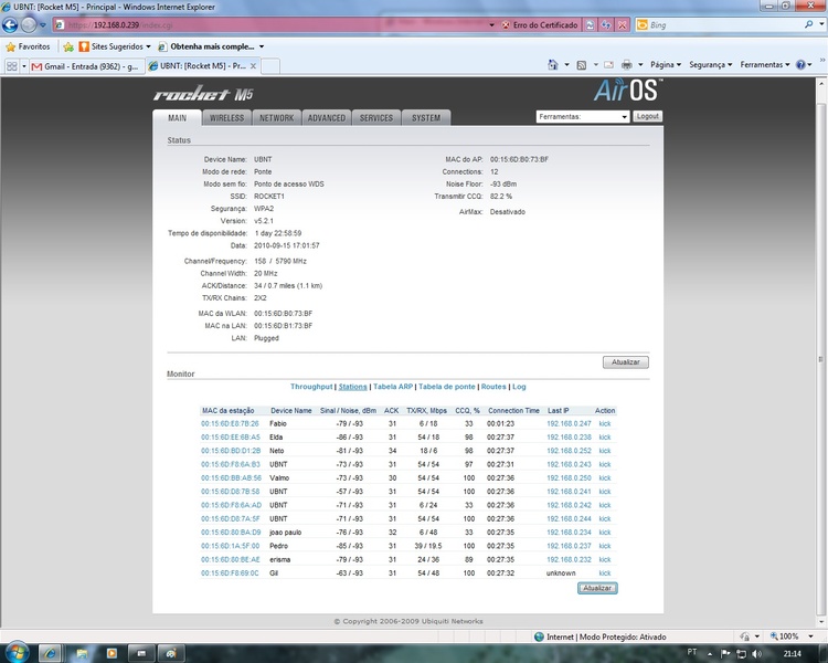

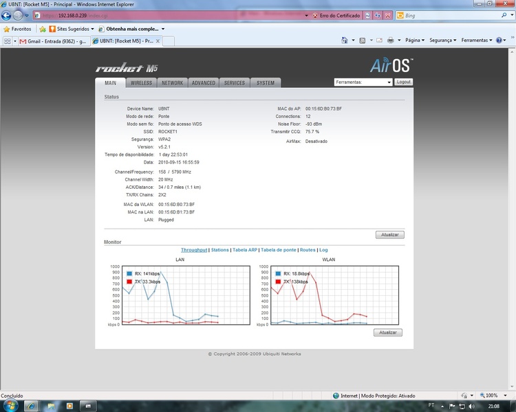

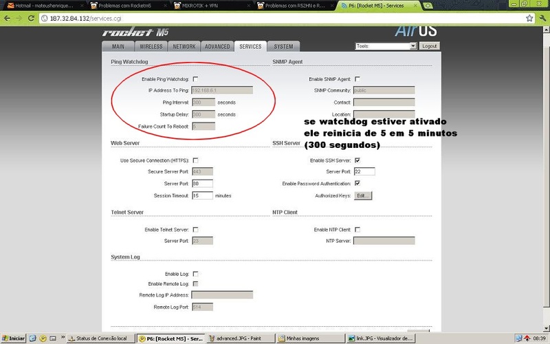

Eu tenho um rocket que esta como ap e alguns nano5 , pico5 e mimo5 como clientes.O sinal esta excelente mais a internet vive caindo em 5 em 5 minutos. Isso ocorreu depois que coloquei mais clientes. Não tenho muita experiência com isso, minha rede era em 2.4GHz.Pesquisei e mudei para a Ubiquiti.

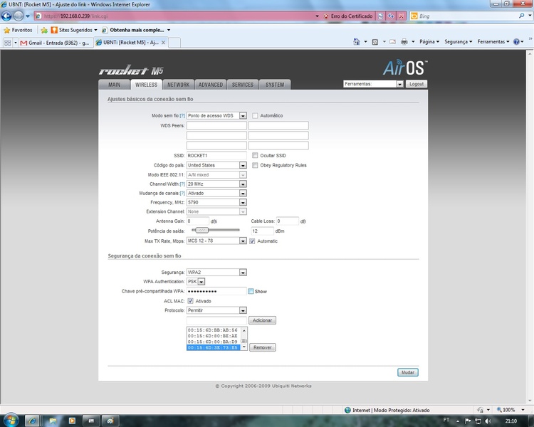

  Meu AP esta com wds.Nao sei uma configuração correta para melhorar, eu testei algumas configurações e fiz funcionar ,depois fiz o mesmo para todos .
  Obrigado pela atenção !Se alguém puder me ajudar eu agradeço

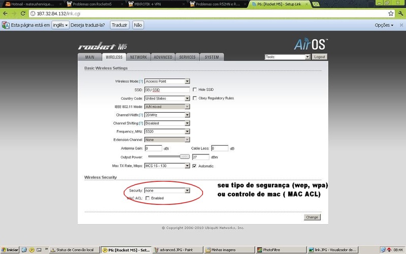

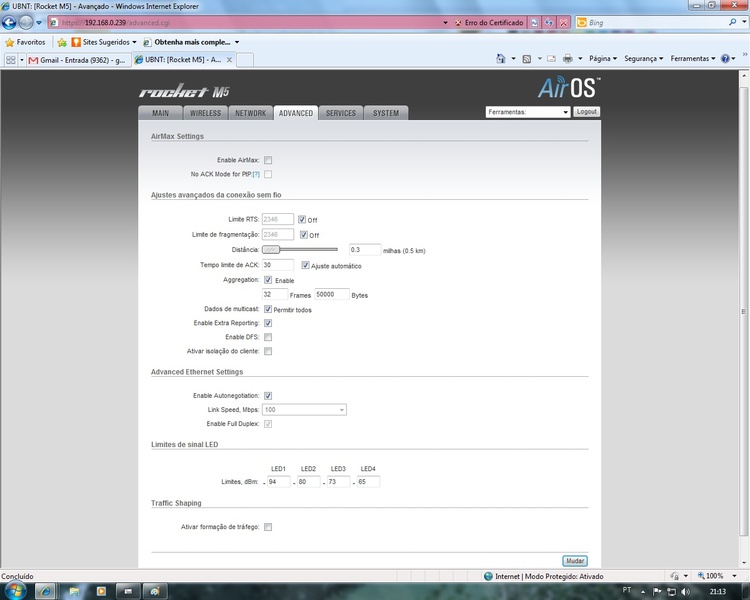

							- se todos os clientes suportarem, ative o airmax
- nao precisa de WDS no AP (no seu caso)
- ja usou o airview para analisar se o canal utilizado nao esta poluido ?
 Re: Problemas com Rocketm5

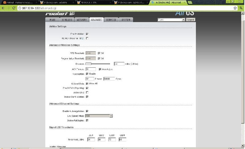

							eu nao uso airmax por causa dos clientes pois sao nano5 e loco5e pico5 e so tenho um mimo5.
							Posta as configs, pois aqui eu tenho um rocket com 20 clientes com planos de 2 a 4mb e tudo normal, mas to usando tudo mimo com o airmax ligado.
