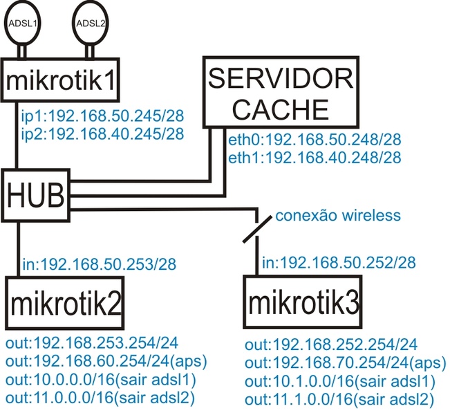

    Padrão Re: 2 dsl + 2ether
    Ola, deu certo o roteamento, mas estou tendo outro problema em outro mikrotik, é o seguinte:
    segue em anexo o mapa da rede,
Nome:	         mapa_rede.jpg
Visualizações:	290
Tamanho: 	121,8 KB
    Sendo que no mikrotik1 faço o roteamento da adls, pois pretendo que cada adsl atenda determinados clientes separados por faixa de ip, mas como minha rede é roteada, neste mikrotik1 criei duas redes, sendo que quando vem por uma sai para a adsl1 e quando vem por outra sai pela adsl2, isto ta funcionando normalmente, mas meu problema ta nos outros mikrotik.
    mikrotik2 e mikrotik3, faz o roteamento dos clientes, é eles que atribui ip, hotspot, controle de velocidade, e tbm nestes mikrotik que envia os pacotes para o servidor de cache ou faz nat das conexoes que nao vao para o cache, isto ta funcionando normalmente, sendo que com estas regras no meu servidor de cache as conexao vem com o ip do clientes tipo(10.0.1.2) assim controlo melhor.
    mas agora quero dividir a rede sendo os clientes com ip dentro da faixa 10.0.0.0/16 sai por uma adsl e os clientes com ip dentro da faixa 11.0.0.0/16 sai por outro adsl. criei a regra, e funcionou, mas percebi que com a regra ativa nao consigo acessar minha rede nem pingar 192.168.50.240/28, somente o ip do mikrotik que estou conectado tipo 192.168.50.253, outros ip desta faixa nao pingo, mas a internet funciona normal.
    Ah, para funcionar as duas adsl no servidor de cache, criei regras de roteamento dentro do linux com ip route e criei regra no squid e funcionou normal.
    Desculpa o texto todo, mas tentei explicar o maximo possivel.
