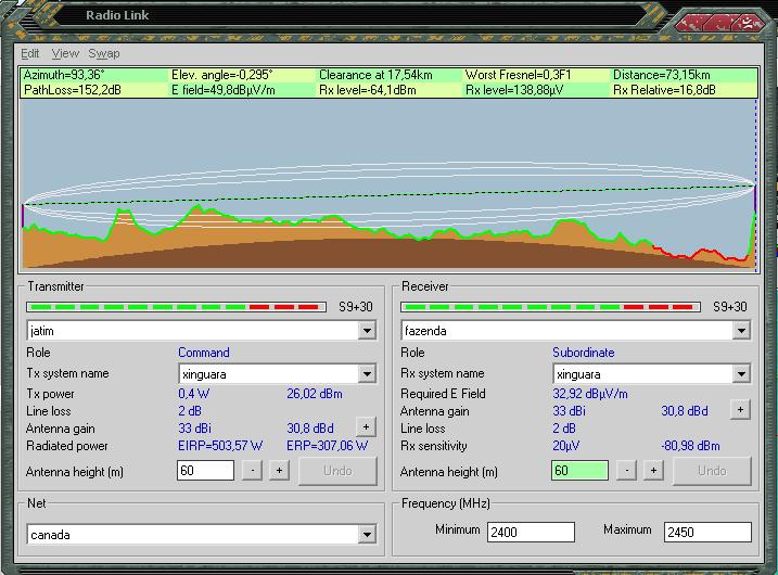

Nome:	         link2.JPG
Visualizações:	280
Tamanho: 	76,8 KB
ID:      	16136Clique na imagem para uma versão maior
Nome:	         link.JPG
Visualizações:	237
Tamanho: 	80,0 KB
ID:      	16135caro amigo ai ta alguns ex

    Ta no ar esse ptp ae amigo?? passando quanto?

    Citação Postado originalmente por leobsl Ver Post
    galera segue anexo para referencia 110km regiao quixada-limoeiro
    cordenadas
    ponto A 5° 2'20.71"S 480m mais estrutura de 8m antena em 6m
    39° 0'34.35"O
    ponto B 5° 9'14.59"S torre de 45m antena em 30m
    38° 1'58.31"O
    passa 11mb sem ter feito afinamento 100% pois o cliente so pressisava de 3mb e nao tinhamos tanto tempo para ficar melhorando um enlace que ja atendia esperoque tais informacoes sejam uteis para ajudar nosso cologa com as duvidas dele...
    antena hyperlink ( pode ser oiw tam bem ) 33dbi disco + rb433ah ( unica opcao na epoca por conta de fornecedor ) poderia usar a 411 ou a 133 dependendo da utilizacao pois kada uma tem limite de trafego total .....

    Ponto A:
    Latitude: 3°23'37.58"S
    Longitude: 57°42'49.39"O
    Ponto B:
    Latitude: 3°50'25.76"S
    Longitude: 56°48'15.26"O
    aí está os pontos: espero que sirva e me ajudem
