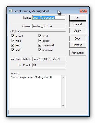

    Aparentemente, tudo ok, mas ainda não achei o problema. Também ainda não testei com o transparent proxy ativo nos profiles do hotspot. No que se refere as permissões de escrita e leitura, se não for isso ai da foto, então me diga onde posso alterar. Obrigado.

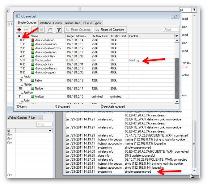

    Aqui um exemplo de que nos logs mostra que a queue foi movida, mas não para a posição que deveria quando um user se logou.

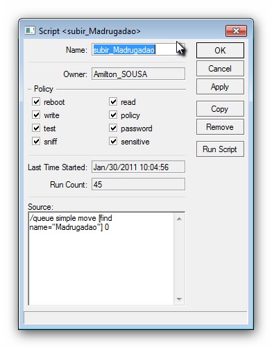

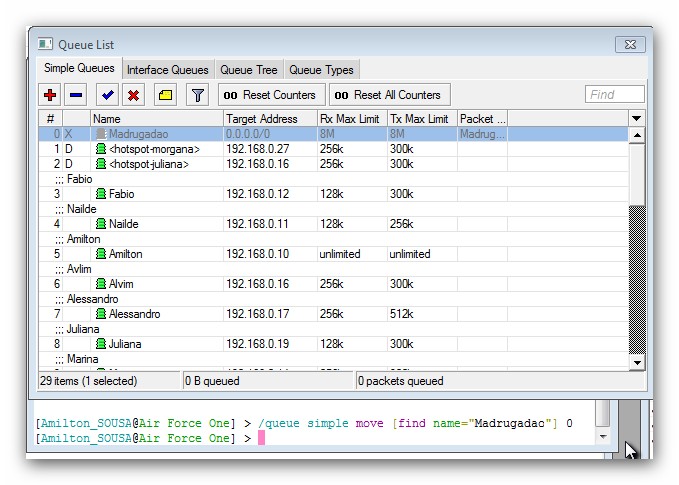

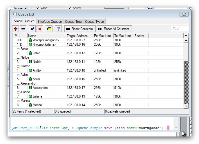

    Já havia usado o script assim, por isso que tentei mudar pra ver se surtia efeito, mas já refiz. O estranho é que se digito no terminal tanto o script quanto a queue simple, funciona. Estranho isso. Mas continuarei tentando achar o erro. Segue abaixo como esta o script e a queue simple:

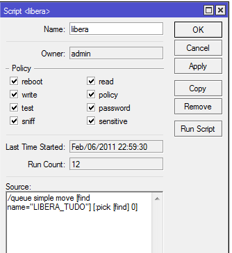

    Tente desta forma colega Amilton
