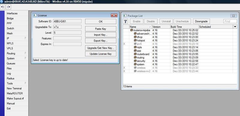

    Rpz... Já tentei isso.. ele diz q a licença já está atualizada (failed: License key is up to date!)
    É como se essa licença não estivesse autorizada para usar o UserManager. Não sei o q há.. mais alguma opnião turma?
Nome:	         print.jpg
Visualizações:	226
Tamanho: 	42,8 KB
    Padrão Re: Atualização de RB450
    Ola Jonata.
    Ja tive este problema no passado, a licença não passava depois da atualização, então enviei um e-mail para [email protected] explicando o erro, e enviei tambem o key, eles me geraram uma nova licença sem nenhum custo e nunca mais tive este problema.
    Para facilitar a resposta envie o e-mail em ingles, pois isso agilizara a resposta, pode usar o google tradutor que é moleza.
    Espero ter ajudado, um grande abraço.
