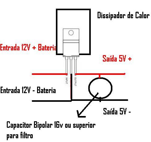

    Só utilizar um LM7805
    Sua fonte é de 12 V, mas para funcionar a modende 5 V. O circuito 7805 consegue converter a tensão de 12 V em 5 V (o seu pino 1 é a entrada, o pino 2 é o terra e o pino 3 é a saída de 5 V).
Nome:	         LM7805.JPG
Visualizações:	1265
Tamanho: 	26,8 KB

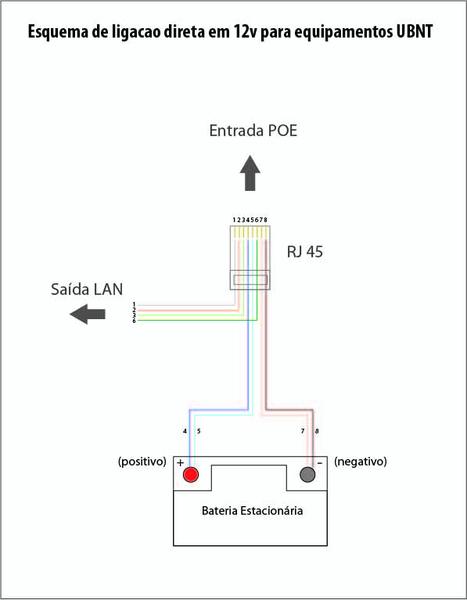

    Galera,
    fiz uma ilustracao para ligar equipamentos da ubiquiti em 12v baseado no que os experts ai do assunto descreveram no tópico. È simples, mas talvez ajude alguem!
Nome:	         esquema de ligacao direto 12v.jpg
Visualizações:	2220
Tamanho: 	17,1 KB
    "Postzinho à parte":-> Me corrigam se estiver errado...estou pensando em fazer a ligacao de um link (6 estacoes Nanobridge M5 - em GO) direto em 12v, e colocar, aonde possivel um Carregador de Bateria 3 Amp 13,8v com baterias estacionarias. A energia da cidade e horrivel... queima tudo que ve pela frente!..porisso achei a ligacao direta em 12v uma boa saída. Seria uma solucao para lugares onde a energia é de má qualidade? (visto que o transformador tem seleção automatica da tensão de rede (de 85 a 265VAC). (DPS´s à parte)...

    Citação Postado originalmente por coidiloko Ver Post
    Galera,
Visualizações:	2220
Tamanho: 	17,1 KB
    [s] a todos,
    murk

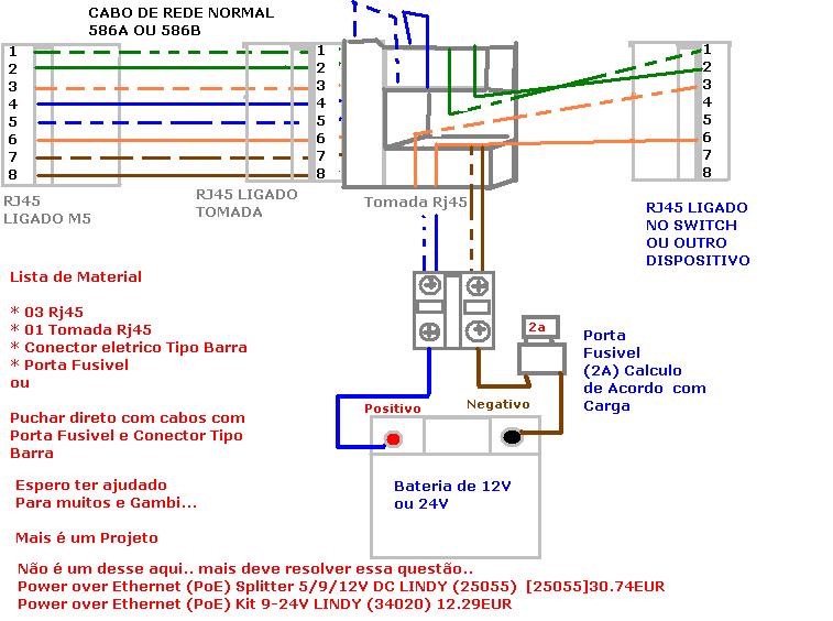

    Valeu amigo pela iniciativa...
    Voce pode fazer o Cabo normal...ou com a Tomada
    Sendo um cabo feito normalmente
    Depois fazendo a tomada apenas com cabos verde e larajanda ligado no Switch
    Depois os cabos marron e azul ligado na bateria com um conector tipo barra mais um fusivel
    Deve resolver...
    Desculpem.. não sou bom de desenho..
    Mais deve ajudar... a todos...
    ou Compra um desse poe ai mesmo.. que resolve....srsrsrs
    Sucesso
Nome:	         POE_RJ45TOMADA.JPG
Visualizações:	2905
Tamanho: 	76,6 KB

    Padrão Re: Ilustracao de ligacao direta 12v - UBNT
    Fantoxy,
    gostei da ideia do fusivel..Me perguntei o seguinte: nao seria mais correto colocar o fusivel no polo positivo da bateria? Nao estou achando fusivel de 2A de plastico...sera que existe?ate agora so encontrei 2A de vidro...
    valeu pela iniciativa tb!

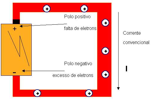

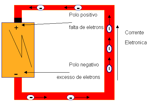

    Polo positivo ele e fraquinho não tem eletrons....... é já o Negativos tá derramando de eletrons...... por isso que não se deve colocar bateria no chão ela descarrega.. a terra e carregada de eletrons -.... ai se o cabo positivo se desprender.... pode dar curto... am alguma parte negatica do circuito.
    A função do fusível, é de interromper a passagem de corrente, caso haja um curto circuito no cabo de alimentação do sistema de som, evitando o aquecimento do mesmo, impedindo que possa incendiar carpetes, bancos, etc. Este porta fusível deve se instalar próximo a bateria.
    (Aqui não diz o local ao certo)
    A corrente elétrica consiste no movimento ordenado de cargas elétricas, através de um condutor elétrico. A corrente elétrica é definida como corrente elétrica real (sentido do movimento dos elétrons) e corrente elétrica convencional (consiste no movimento de cargas positivas).
Nome:	         convencional.gif
Visualizações:	520
Tamanho: 	17,7 KB
Nome:	         convencional2.gif
Visualizações:	528
Tamanho: 	19,4 KB
