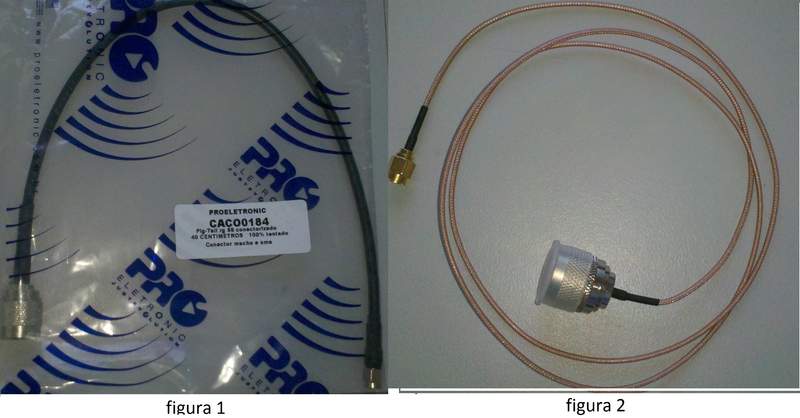

    Salve pessoal, comprei os equipamentos para emitir o sinal wireless para alguns amigos que residem proximo a minha casa, ( PCBA oiw 2421APG , antena HYP 15DBI OMNI USA HG2415U-PRO , e tenho em maos 2 modelos de cabo conector macho x sma para ligar a pcba a antena, eiS a duvida!!! qual utilizar? Figura(1) é mais robusto e menor40cm, Figura(2)outro e muito bem feito , porem parece ser pouco protegido e vulnerável1.03m, qual pode ser melhor? e outra, este casamento da omni e da oiw vai ficar legal ? será apenas 10 pessoas no máx abaixo está as fotos dos cabos

    Padrão re: Experiência de Sucesso com OiW-2421APG PCBA
    Citação Postado originalmente por tiagotms Ver Post

    olá amigo tudo bemm ??
    bom eu iria com o cabo da figura 01 ...pois ele vai ficar no tempo certo...!
    esse segundo a qualidade tbm é otima mais eh usado mais em ambiente indoor...
