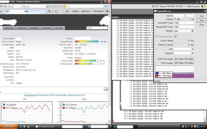

    Aff. ae galera to com um problema esquisito.. li todo topico o q me xamo antençao foi o isolamento do cabo... aki tenho um enlace de 35km, passando 190mb no rocket-m5 visada perfeita sinal dando 58%... antenas Dish.. da propria ubiquti, pigtail isolado, autofusao, isolante silicone, fica show.. o problema q ocorre é a perca de pacote entre o radio e o mikrotik, tenho um cabo de 60metros do rocket ate o servidor e começo a da perca do nada, reinicio pela energia o rocket e volta, mas da um tempo perde denovo. alguem passo por isso.

    o Cabo é CAT5 do POE, de 80cm.. e o de LAN ta com 77metros. amanha vo por um HUB no meio pra ver. pq fechei o enlace com 240mb no throught.. e agora nao passa 10mb.. affClique na imagem para uma versão maior
