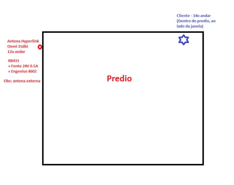

    Montei uma rede em um prédio, porém o sinal está bastante fraco. Segue o croqui.
    Estou usandoum RB433 com fonte 24V 0.5A (fonte POE com cabo de 2-3m no maximo) e cartao Engenius 8602.
    A antena é EXTERNA, está presa no exterior do prédio, no 12o andar, e o cliente está no 14o do lado da janela.
    Alguem tem alguma dica pra eu fazer isso funcionar?Clique na imagem para uma versão maior

    Obrigado pelas dicas!! Mas, penso no seguinte... Minha ideia inicial seria o problema da propagação dessa onda.
    É possível alcançar esse alvo na foto com um bom sinal ??
    Lembrando, o prédio é meio grande.. Essa "paredona" externa que separa cliente x servidor tem aprox 100 metros..

    Sabe que não tinha atentado para o detalhe da foto!!! Infelizmente o lóbulo da maioria das antenas omnidirecionais é em formato de coração ou seja ele tende a elevar ainda mais o sinal acima do ponto que esta irradiando, complicando a vida de quem esta embaixo da antena, em se tratando de prédio o ideal é extender um cabo por corredor e instalar um roteador em bridge com uma antena de teto indoor tipo essa aqui: American Explorer - Solu
    Padrão Re: RB433 + ENG8602 - Sinal muito fraco
    Sim, na verdade nosso projeto é meio "maluco". Nosso objetivo é tentar usar um tipo de antena (pode ser um cluster de setoriais em uma unica torre) no alto de um prédio, de modo que todas as unidades desse prédio recebam o sinal, desde que o cliente encontre-se perto da janela.
    O prédio é bastante grande, possui ao todo 21 andares e 950 salas comerciais.
    Não gostariamos de usar repetidoras dentro dos andares. Um dos objetivos é que essas antenas forneçam acesso também aos prédios vizinhos, para clientes q se encontrem perto da janela.

    Com omni não vai funcionar bem. Faça um teste colocando uma antena de grade na direção daquele cliente pra ver o resultado, ou mesmo um nano loco. Acredito que vc vai ter q fazer um cluster, e mesmo assim não creio q atenda bem todas as salas.

    Aqui na minha região não temos prédios com volume tão grande de salas, mas enfim, só o fato de ter-se falado numa baita parede do lado da omni já tá com cara de que não dará muito certo. Por exemplo, quando faz-se uma transmissao ptp, onde tem-se um obstáculo (uma arvore por exemplo) no meio, funciona melhor se o obstáculo tiver entre as duas antenas e não exatamente na frente de uma delas. Então uma idéia seria cabear tudo isso aí. Pelo volume de clientes que tu terá, vale a pena atender todo mundo com cabo. Eu pelo menos penso que se fosse chegar a cada sala com um cabo, seria melhor. Mas já fugi da idéia do tópico.

    Amigo realmente com esse volume de concreto não vai dar serto, nem com xr2, tenta a idéia da grade direcionada, ou bota em frente do predio pelo menos vai ter menos paredes, uma parede pode redusir em 30% o ganho.
