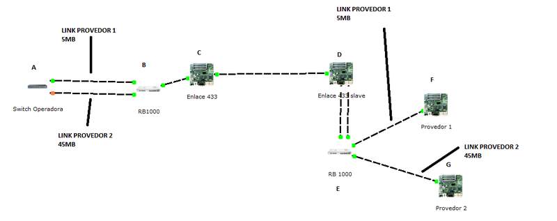

    Bom pessoal, tenho o seguinte cenário e não tenho muita experiencia com MK em relação a Vlan's sendo assim resolvi perguntar para os mestres da casa, qualquer ajuda será muito bem vinda e desde já agradeço e peço desculpas se postei em lugar errado.
    vou pegar 2 links de uma operadora e preciso que esses 2 links passem pelo mesmo enlace de rádio e depois se saiam cada um para o seu lado.
    O que o pessoal me aconselha a fazer? Trunk no MK? se for isso alguém pode me dar uma luz mais detalhada do que devo fazer?
    Obs: são 2 links dedicados, um para cada provedor.
    segue o cenário em anexo no post.
    desde já agradeço a atenção de todos.

    Bom vamos la,
    Primeiro vamos add duas vlans, uma para cada link na RB1100 sendo que a ether1 entra o link-01 a ether2 entra o link-02 e a ether3 sai o link para RB433 que esta fazendo o PTP e que todas as duas 433 estao em Bridge.
    /interface vlan
    add arp=enabled disabled=no interface=ether3 mtu=1500 name=vlan-link-01 use-service-tag=no vlan-id=100
    add arp=enabled disabled=no interface=ether3 mtu=1500 name=vlan-link-02 use-service-tag=no vlan-id=101
    depois de add as Vlan vamos colocar duas bridge uma para cada Vlan e sua porta fisica
    /interface bridge
    add name=bridge-link-01
    add name=bridge-link-02
    /interface bridge port
    add bridge=bridge-link-01 interface=ether1
    add bridge=bridge-link-01 interface=vlan-link-01
    add bridge=bridge-link-02 interface=ether2
    add bridge=bridge-link-02 interface=vlan-link-02
    agora faça a mesma coisa com a outra RB1100 e pronto, voce vai ter na ether1 um link e na ether2 o outro link.
    Obs, nao coloque bridge na ether3.

    Em primeiro Lugar, muito obrigado pela resposta, só não entendi como eu faria na segunda rb 1100 onde chega os 2 links através da 433 pois sairá apenas um cabo e dividirá para as duas vlan's, não preciso fazer mais nada? essa configuração fará com que a RB1100 entenda que a porta 3 da rb1100 é entrada de link e sairá os 2 links pela ether 1 e ether 2 normalmente?
    Não preciso configurar mais nada nas 433?? posso configurá-las normalmente como um enlace comum? tipo Master em modo Bridge+5ghz-turbo+Nstreme e WDS na bridge1 e o slave StationWDS+5ghz-turbo+Nstreme WDS- Disabled - Bridge None?
    mais uma vez agradeço antecipadamente pela colaboração.
