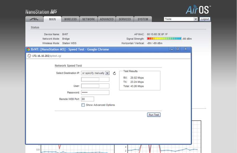

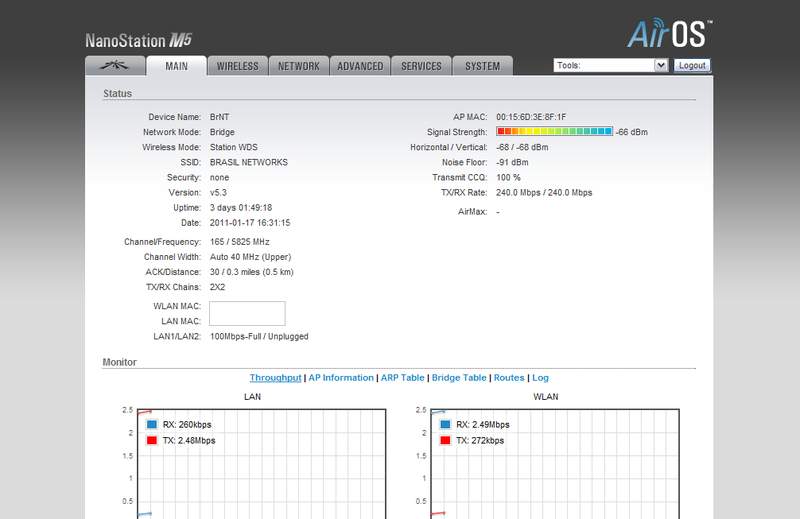

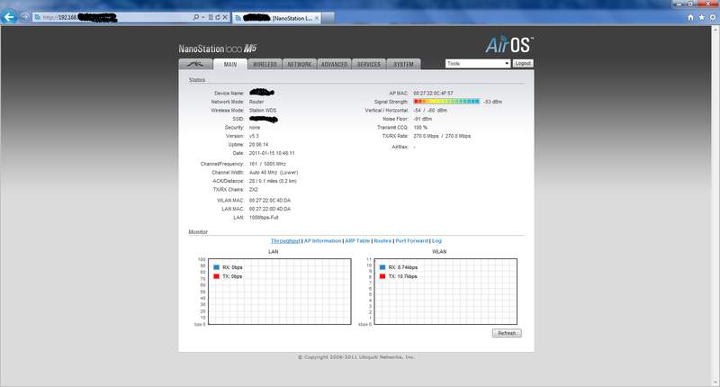

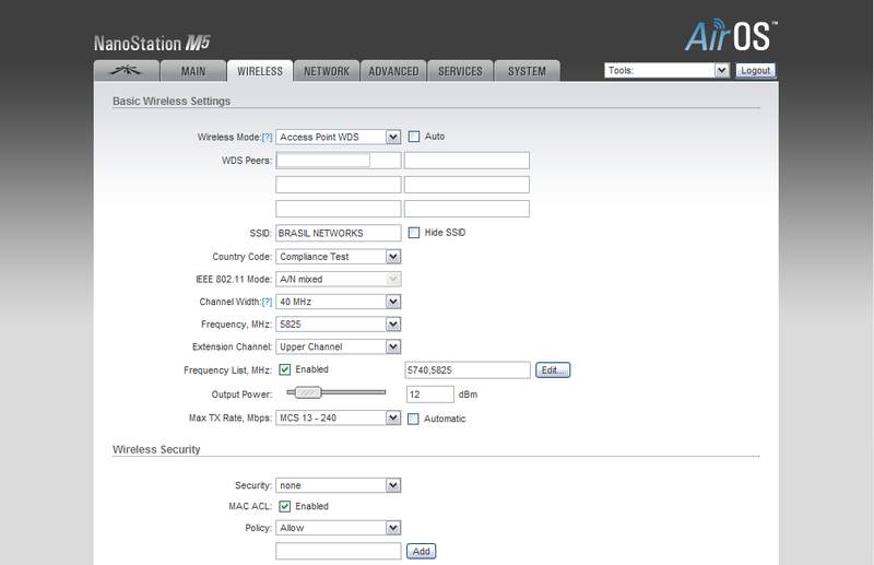

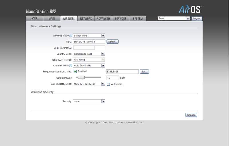

    Boa tarde, galera sou novo aqui no forum e gostaria de compartilhar com vocês as experiencia q tive com um PTP de 150mts com UBNT NanoStation Loco M5. Estava precisando montar um sistema de rede para compartilhar um banco de dados de uma empresa em que atendo.
    Precisando de um link wireless Full para que nao tivesse problemas ao trafegar o banco de dados. Resolvi colocar 2 Ubnt para fazer o trabalho duro, vou postar algumas telas espero que possa ser util.
Nome:	         AP-PTP.jpg
Visualizações:	6655
Tamanho: 	22,9 KB
Nome:	         CLI-PTP.jpg
Visualizações:	5075
Tamanho: 	23,7 KB
Nome:	         Teste Velocidade.png
Visualizações:	5046
Tamanho: 	60,1 KB

    Muito bom. Esses equipamentos são realmente muito bons. Mas parece que seu link pode ficar melhor ainda! Pela imagem dos seus manos vc esta com firmware desatualizado e com o Airmax desabilitado! Atualiza e habilita! Vc vai gostar da diferença!
    Em tempo, se a idéia era criar uma bridge entre as duas redes, a Ubiquiti tem um equipamento específico pra isso. Chama-se airwire. Vendido em pares, parece um nano, mas a aplicação e fazer uma "extensão" da rede cabeada em áreas curtas, onde nao se pode passar cabos. Vale conhecer o equipamento.
    Amplexos.

    Parabens pelo Link escolha dos equipamentos.
    O que te indico é usar potencia abaixo dos 18dbm pra esse enlace. a escolha correta do canal X potencia X mcs te dará o máximo de banda.
    Pra essa distância eu fecho enlace aqui usando 12dbm. AIRMAX Ativado e firmware 5.2.1 DFS desligado e extra reportings desabilitado.
    Abraço.

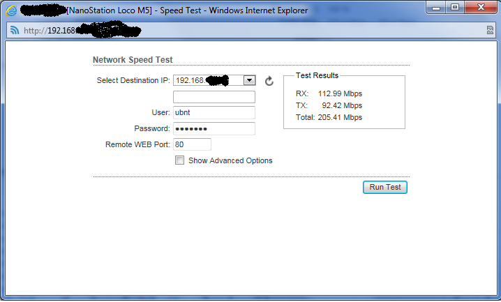

    Seguindo a mesma filosofia de trabalho do Leandro e do Marlon, implementei um enlace semana passada usando duas NanoStation M5. Distância entre os pontos de exatamente 700 metros, com um pequeno desnível de terreno do AP com relação à Station.
    Nas imagens vocês podem reparar que usei potência baixa (12dbm), canal dentro da faixa permitida (5825) o alinhamento está PERFEITO, o sinal está dentro do aceitável para o rate setado (MCS 13) e o Airmax está desabilitado. Como podem ver, o máximo que passou no enlace foi 43 Mbps.
    Vejo cases como esse do amigo, onde ele conseguiu passar mais de 200 Mbps no enlace, e gostaria que corrigissem algum possível erro nas minhas configurações, porque nem nos testes que faço no escritório, antes de montar na torre eu nunca consegui velocidades assim. De qualquer forma, parabéns para o rapaz pelo resultado que ele conseguiu!

    Pessoal, será que em 300 metros se consegue algo próximo do que o amigo lá em cima conseguiu com duas nanoloco m5?

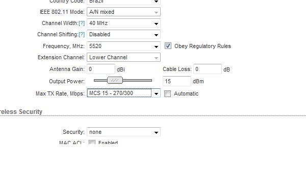

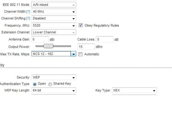

    Olá ZéAlves,
    Me referia ao que segue nas imagens. Com o exemplo, com WEP consigo ir apenas até o MCS12, sem criptografia vou até o MCS15.

    Padrão Re: Ponto a Ponto Ubiquiti NanoStation Loco M5. 150Mts
    Oi Marlon.
    Não sei o que está acontecendo aí.
    Eu uso criptografia WPA2-AES em todos meus equipamentos e o MCS15 está disponível.
    O custo de habilitar criptografia num rádio Ubiquiti é de 3 a 5% da capacidade de processamento.
    Tente subir o firmware estável mais recente, se não resolver eu não sei o que está acontecendo aí.

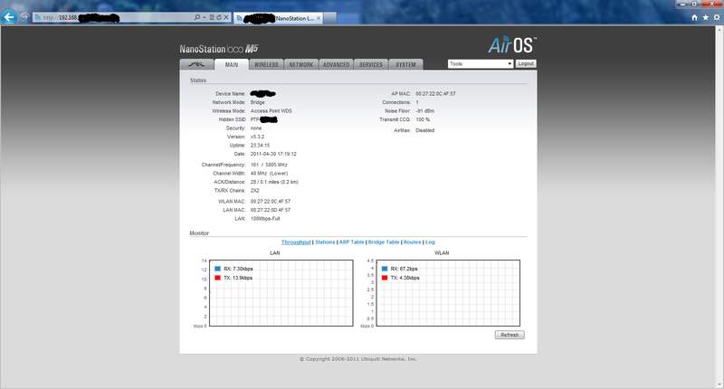

    Peço desculpas pela insistência, mas ninguém analisou o que eu postei. Gostaria de uma opinião.
    Padrão Re:
    Jadir.
    Primeiro salva suas configs
    Habilita o AirMAX
    Muda de "Compliance Test" pra Brasil
    Configura channel width para 40 MHZ
    Opera na faixa de canal 5470-5725 (pode usar essa faixa pra outdoor legalmente com até 24dBm)
    Rola o deslizante da potência para o mínimo (acho que é 5dB)
    Volta pra MCS 15
    Habilita AUTOMATIC
    Habilita criptografia WPA2-AES (chave de 8 a 10 caracteres)
    Habilita Agregation (aba advanced)
    Faz tudo isso nas duas pontas (não corte etapas - faça tudo o que eu disse) e testa o enlace novamente. Experimente com 40 e 20 MHZ de channel width.
    Se não gostar sobe suas configs novamente.
    Abraço,
    ZéAlves
    Citação Postado originalmente por Jadir Ver Post
    Padrão Re:
    Zé, vou responder conforme a ordem das dicas:
    - Airmax: habilitei
    - País: mudei para 'Brasil'
    - Canal: não foi possível alterar, pois quando mudei para Brasil limitou as frequências, e a faixa 5.4 não estava presente
    - Potência: mantive em 12dbm, porque ao baixar para menores alterou muito o CCQ
    - MCS 15: funcionou bem ao ativar
    - Criptografia: ainda não implementei por se tratar de um teste, mas será habilitado
    - Agregation: ativei
    - Largura de canal: experimentei 20 e 40Mhz
    Fui alterando por partes e testando os resultados, que foram estes: ao ativar o botão Agregation e mudar para MCS 15, o CCQ manteve-se estável, diferente do que acontecia quando simplesmente mudava para o MCS 15. Pelo que reparei, o Agregation fez diferença na estabilidade (opinião minha, de mera observação).
    Fiz o teste da velocidade e marcou 155 Mega de velocidade half-duplex. Experimentei ativar o Airmax em ambas as pontas e refiz o teste. Resultado: subiu em 10 Mega o total da banda passante no enlace, o que pra mim foi praticamente imperceptível.
    Opinião final: quando ativava o MCS 15 sem estar habilitado a opção Agregation, o CCQ não estabilizava. Após habilitar o Agregation o CCQ estabilizou em 100% para o referido MCS. Para mim, foi o que fez a diferença no resultado final da velocidade.
    Agradeço de coração a ti, Zé. Primeiramente pela boa vontade em responder meu post, e depois pelas dicas funcionais! Muito obrigado, e parabéns pelo profissionalismo!
