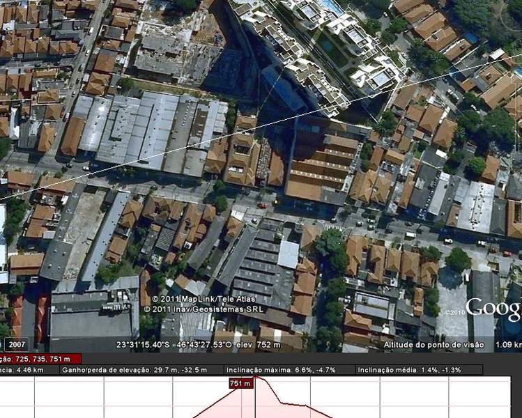

    Estou precisando urgente definir que tecnologia usar para fechar um enlace ;em SP sem visada... preciso de equipamento bom e mão-de-obra... Aguardo contatos

    vc tem as coordenadas dos pontos... ve isso e posta aki...
    posta aki tb quanto de banda vc precisa... 1 mg, 2 ou mt mais?

    soh mais uma consideracao... geralmente equipos p/ ptp sem visada naum sao homologados... sem licensa de uso... ai vale vc pesquisar um ponto alto visivel aos dois pontos para fazer uma 'ponte', pois como vc stah num lugar mt visado... corre mt risco de perder os equipos devido alguma denuncia... ou vc entra com processo de autorizacao pra fazer esse ptp... o q vai tempo e mais grana... eh necessario um eng fazer projeto... enfim... poe as coordenadas dos pontos e sua necessidade de banda e vamos conversando...

    Seguem as coordenadas, preciso urgente de uma solução !!!
    PONTO A:
    Latitude : 23° 31' 32.19'' S (23.525608)
    Longitude : 46° 44' 29.96'' W (46.741656)
    PONTO B:
    Latitude : 23° 30' 52.28'' S (23.514522)
    Longitude : 46° 41' 58.8'' W (46.699667)

    um ponto stah a 729 e o outro a 726 m de altura
    entre esses pontos tem uma elevacao a nivel de solo de 751 m, ou seja, no minimo uma torre de 30 m de cada lado para haver visada, mas tem um ponto q fica proximo a subida de um viaduto...
    analisando, o ponto mais alto entre os locais de conexao tem um conj de predios. pode ser mt interessante avaliar o ver o custo de colocar uma retrasmissao no alto de um deles... mt provavel viabiliza ateh um custo minimo na torre onde tem essa subida de viaduto
    com essa retransmissao o custo de radios e sustentacao com certeza cai mt e dah qualidade absoluta ao teu ptp
    vc sabe qual predio eh esse q fica no ponto mais alto???
    vc tem interesse em entrar em contato com o sindico e ver a possibilidade de locar espaco no alto para suas antenas???
Nome:	         ponto de repeticao.jpg
Visualizações:	202
Tamanho: 	101,8 KB
    Última edição por Pradela; 23-06-2011 às 21:24.
