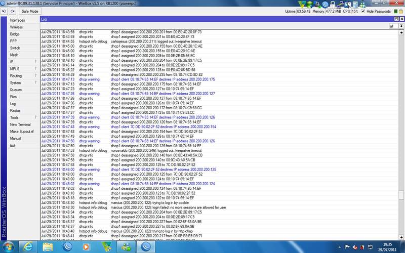

    vou tentar adiantar o mais possivel, como a imagem ja mostra esta aparecendo,
    começaram a ligar dizendo que tava dando conflito de IP, sirvo por dhcp, como
    tenho 6 nano na torre cada um desce um cabo de rede pra um switch em baixo,
    desconectei todos e fui reconectando no switch um por um ate saber qual nano
    tava dando o problema, ate ai foi facil, consegui encontrar, se desligo ele
    para, se religo, 30 seg começa a mensagem e derrubar todos os clientes. ou seja,
    tem alguem conectado nesse nano fazendo um scanner de ip ou coisa parecida,
    estou com ela desligada pq tava derrubando todos os clientes, alguem tem idéia
    de como impedir isso
    detalhe, nao consigo nem entrar no nano mais pq se conecto o cabo de rede
    direto no meu noot e coloco ip na faixa dele 192.168.1.X da conflito de ip, por
    mais que eu mude pra acessar o 192.168.1.22 que e o ip dele, da conflito, ja
    troquei o nano por outro, coloquei um bullet, se habilito a rede sem fio com o
    ssd da minha rede, comeca o tormento.

    Cara, pode ser desde um radio na sua rede com defeiro até mesmo um indivíduo qurendo te atrapalhar.
    Vamos levar em consideração que sua rede ( Seus nanos ) está em bridge e o seus clientes, obviamente, se conectam nesses nanos.
    O que o indivíduo faz é instalar duas placas de redes wireless em um PC normal e colocálas em bridge fazendo assim um looping infinito na sua rede. Levando em consederação que seja isso, o que faria era desabilitar a comunicação de clientes entre si. Uso MK nos repetidores e é só marcar uma opção para fazer esse trabalho de bloquear a comunicação entre clientes.
    Nos nanos stations não sei se tem essa opção, verifiquei aqui e não achei.
    Más posso te dar um idéia.
    Adquiria 2 RB433X ou 1 RB800 com placa de expansão com 6 mini PCI e todas com setorias e resolveria o seu problema. O nanos que você está utilizando hoje poderia colocar em novos clientes diminuindo assim o investimento. Tavés não precisa colocar a mesma quantidade de setoriais que o número de nanos que você tem hoje. Dependendo ai do seu c aso 3 resolveria o problemas caindo ainda mais o valor a ser investido.

    Cria regra bloqueando o DHCP na sua rede. Criando na mesma excessão aos seus servidores.

    isso é em um nano apenas ? se for da um reset de 20 segundos nele,tenta atualizar Firmware ! na network do nano ta usando dhcp ou "static mas adequado" e por ultimo o Spanning Tree Protocol ta ativado ?

    um pergunta e esta faixa mesmo que vc esta usando 200.200.200.XXX ?
